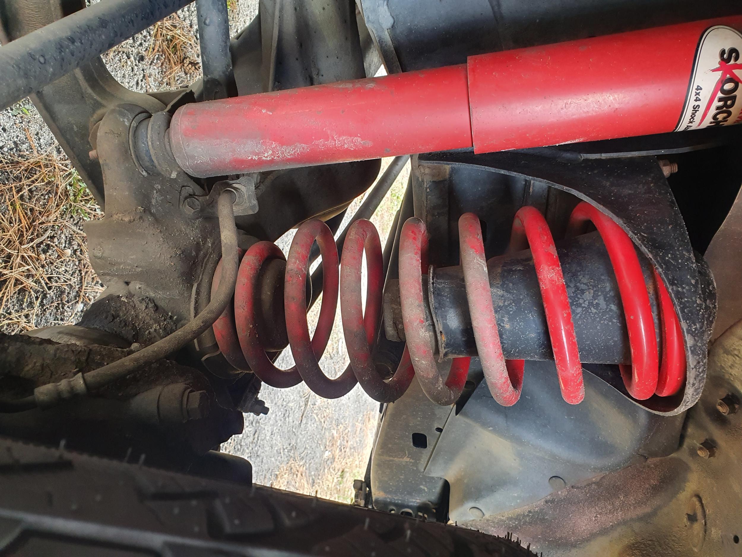

Приветствую всех!
Утяжелил морду машины (силовой бампер, лебедка) соточку думаю добавил точно, морда просела (разница по расстоянию от крыльев до земли 30 мм с задом). Как выйти из данной ситуации, без особых изменений. По подвеске тоже не могу определиться может кто подскажет, покупал машину уже с такой подвеской, не пойму что за пружины, диаметр прутка 16 мм., аморты KYB Skorched4’s. Машина не лифтована, аморты позволяют лифтануть до 50 мм. Что лучше? Брать пружины жеще, длинее, или же ставить проставки?20200511_130344.thumb.jpg.7bccc277d870b0175bbbbbd4ce1a6701.jpg

пружины вроде с лифтом , по цвету если не ошибаюсь Риде Про
выровнить дешевле проставками

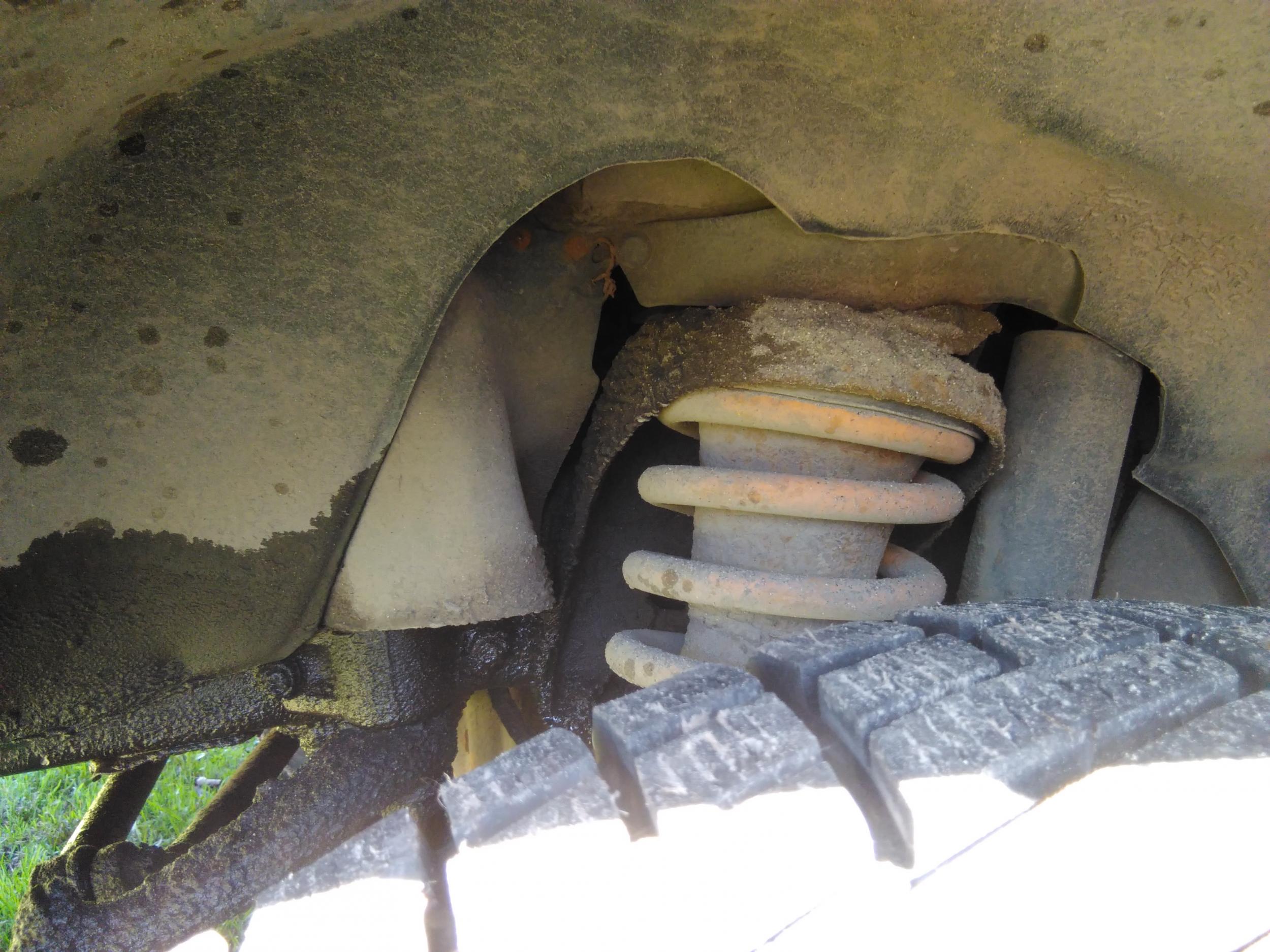

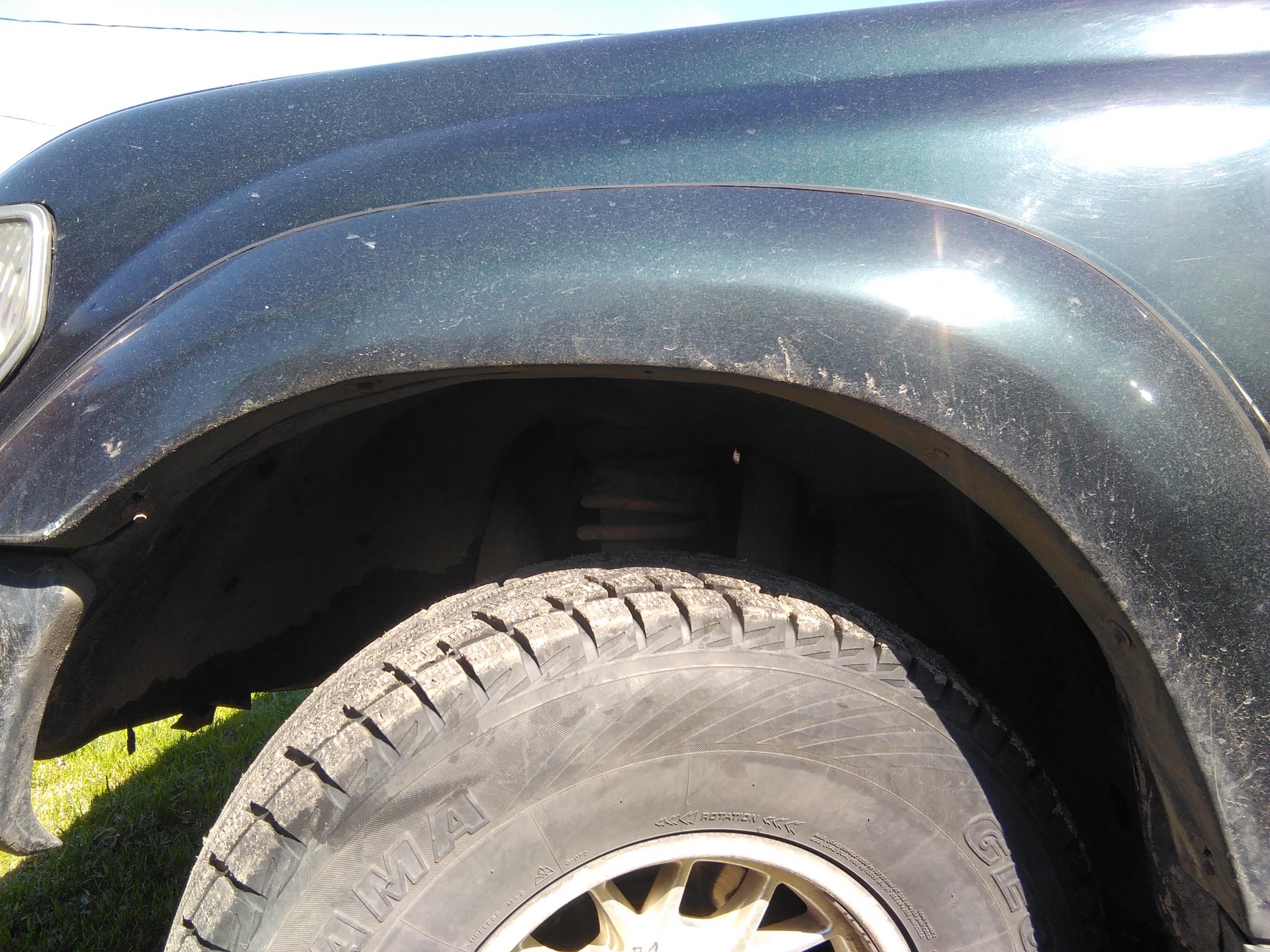

Добрый день. У меня без нагрузки. Айронмен плюс 2. Пруток 16мм. С проставками получается лишка. Машина валкая. Убрал проставки. Проставки 40мм.Ставил в прошлом году. Жду когда чутка просядут. Пружины брал у Сергея. Курган.

Добрый день Сергей. Еще раз спасибо. За пружины. Мягкие. Валкость уменьшилась.

Если не нужен лифт, то с бампером и лебедкой прекрасно справляются безлифтовые пружины OME 861 Super Havy Load. Лифта они практически не дают (всего 1см), но и не проседают за весь срок эксплуатации (просели за 14 лет максимум на этот же 1см). У меня эти пружины прекрасно работают в паре со штатными передними амортизаторами от 105-ки. Есть предположение, что пружины на фото когда-то были с лифтом, и просто просели, из-за малого количества слишком высоких витков.

Открутите аморт сверху или снизу и померяйте общий ход амортизатора. Он будет примерно 180-200мм, маркером поставьте риски на корпусе аморта в полностью сжатом и полностью растянутом положении. Затем прикрутите аморт назад и замерьте его положение относительно мин и мах и Вы сами ответите на свой вопрос. Причем с точностью до 1мм
