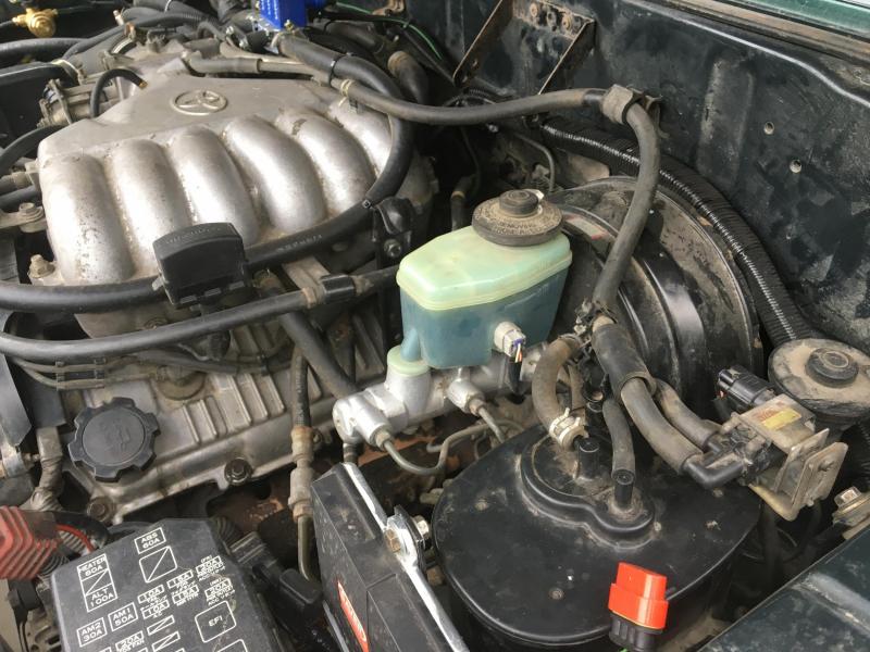

Съездил на сервис сняли абсорбер а он полный бензина , продули его поставили через неделю или две опять тоже самое . Благо я поставил ГБО . Опять продул абсорбер езжу на газу . Трубки правильно стОят под капотом .

пришлите фото подключения абсорбера у кого стоит ГБО .

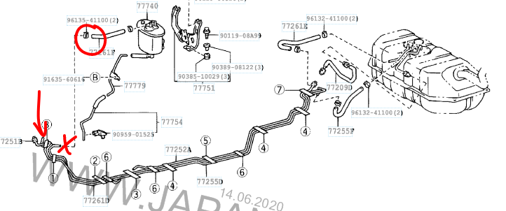

Здается мне что с ГБО весь ваш казус не связан. Все гораздо прозаичнее, на вашем новом баке вы перепутали трубки подключения и вместо того что бы тянуть из бака пары бензина, адсорбер тянет непосредственно бенз. Проверьте подключение трубок на баке.

5 часов назад, Demyanov32 сказал:
Ну если уверен что правильно под капотом, то сделай неправильно, поменяй местами под капотом адсорберную и обратку.  Тогда и на баке поменяется. Трубка обратки в баке опущена глубоко в этом вся разница, ведь адсорбера просто в крышку входит. Двигатель через адсорбер всасывает пары бензина, но если трубки попутаны будет всасывать бензин.

Да кстати кто ставил Дополниьельный бак и ставил ГБО скиньте фотку подключения абсорбера
