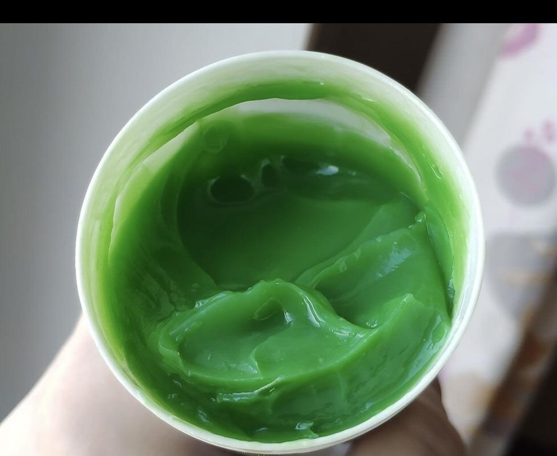

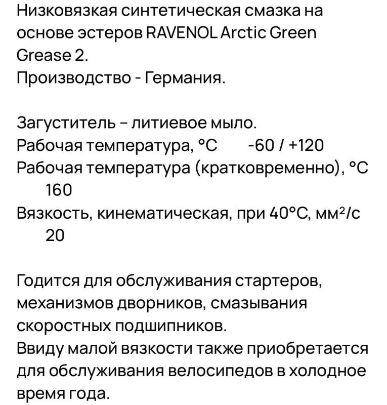

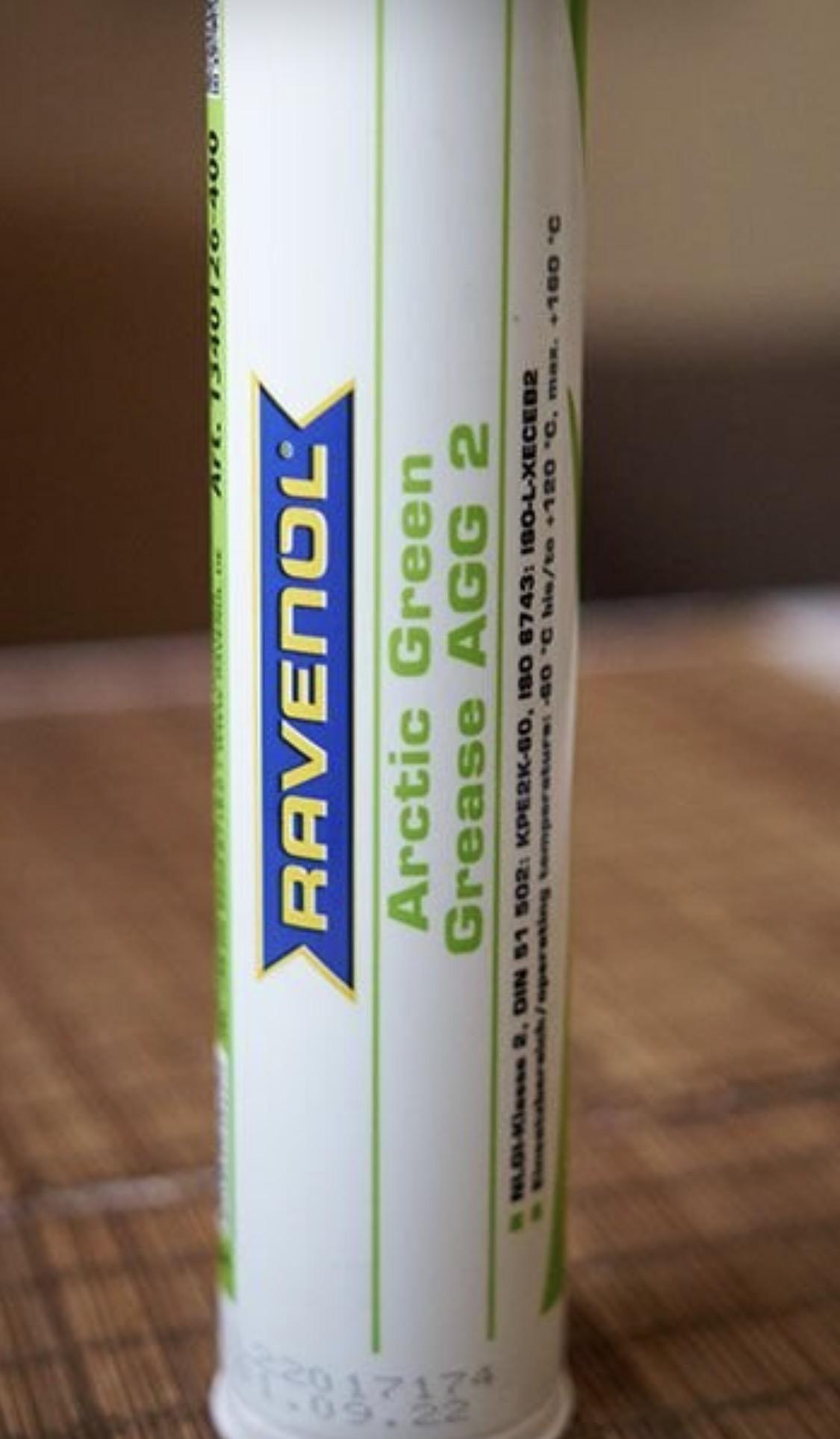

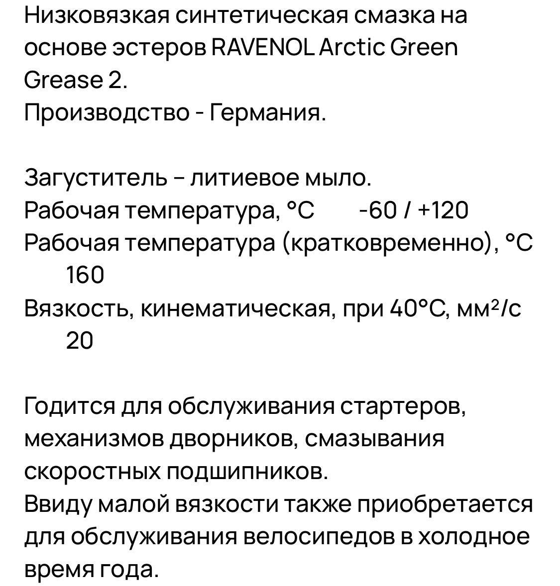

Решил мазать зеленой смазкой Ravenol AGG2, диапазон рабочих температур -60/+120. Не определился чем смазать шлицы вала бендикса, ей же или моторкой

Та же литиевая, но за дорого и со вкусом васаби
