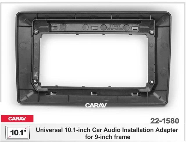

Вот такая рамка
Рамка тип В

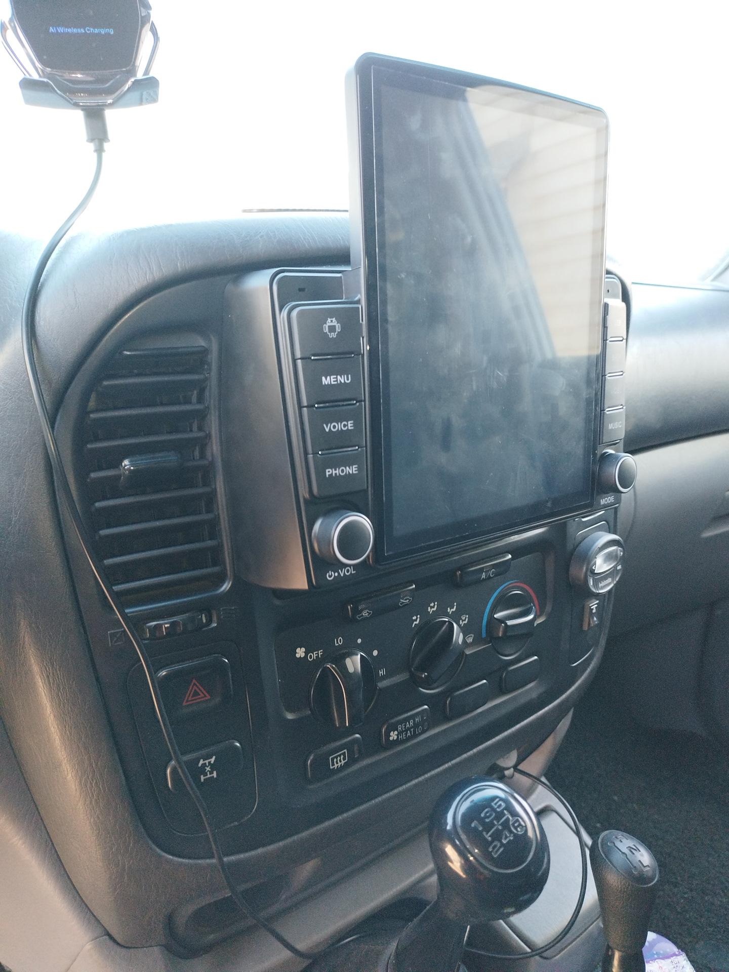

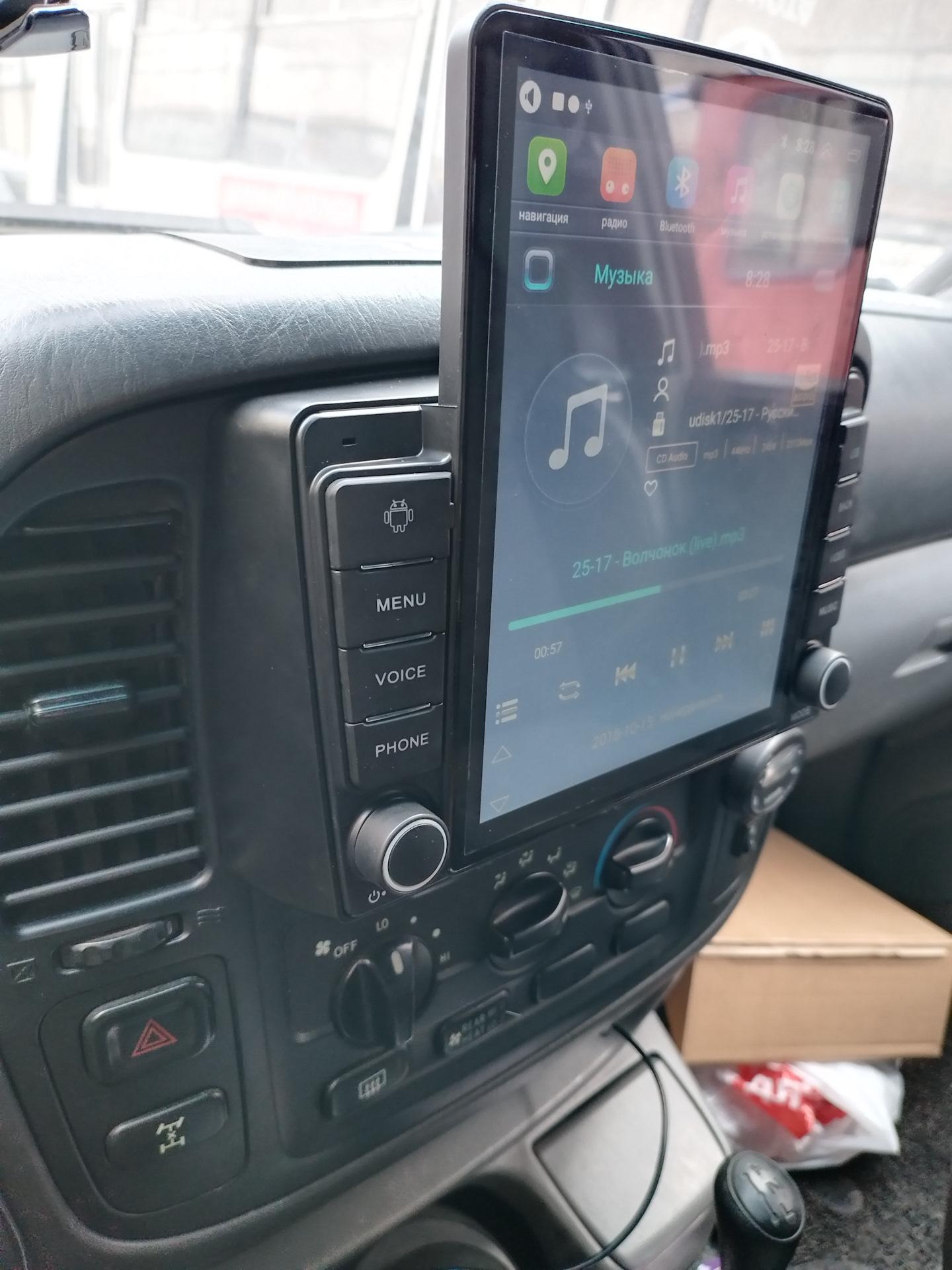

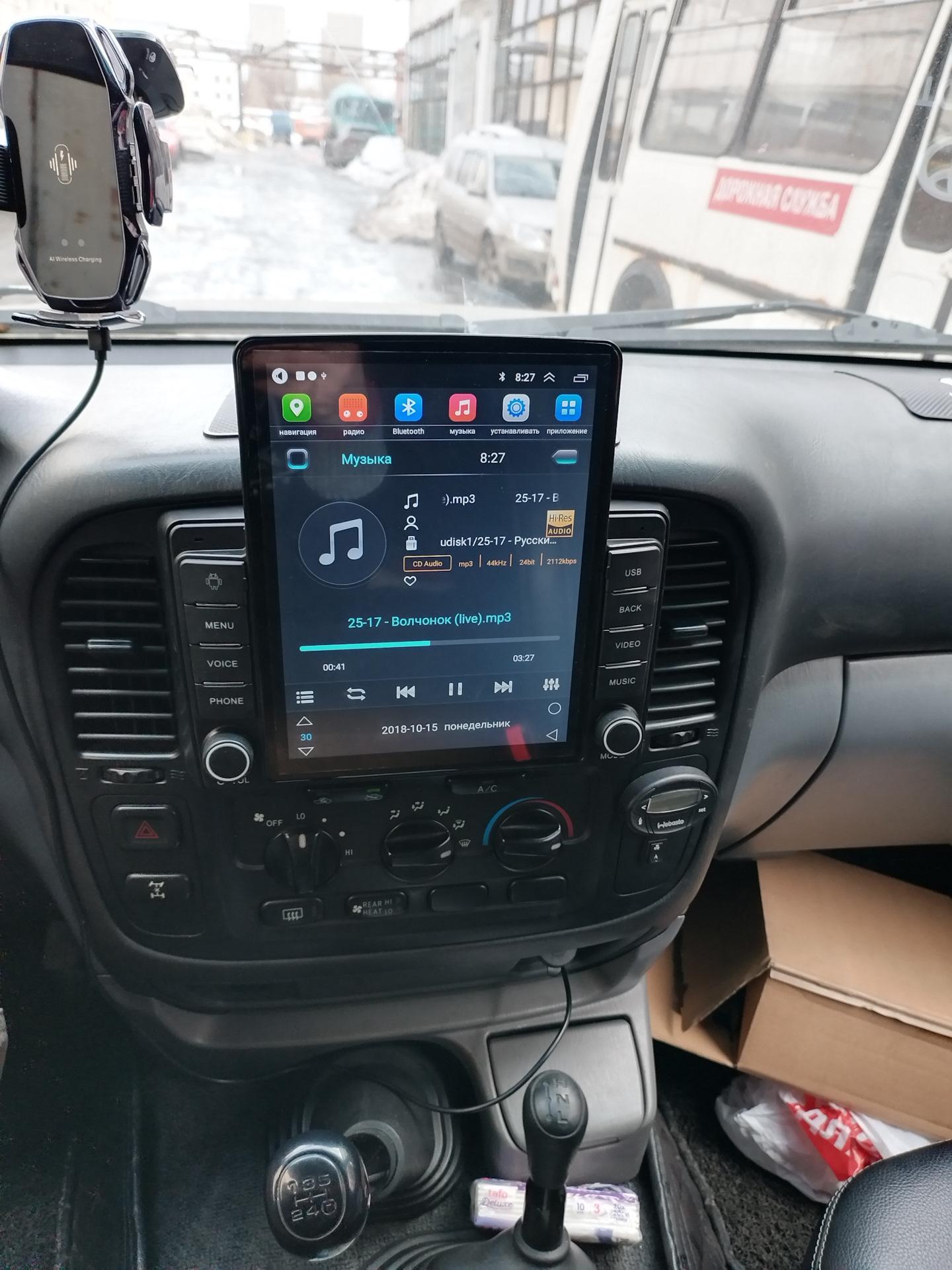

У меня с этой головой-тейес сс3 есть одна беда, дня через три-четыре перестало работать обычное радио,с остальным проблем нет,прошлой осенью с ней в Крым гонял,навигирует отлично ,кроме мест где военные глушили сигнал. Сначала думал модуль радио сдулся или антенна,но замена антенны и кабеля ничего не дала,а вблизи радиовышки радио ловит нормально,стоит чуть отъехать всё,только через инет.Ощущение что разъём антенны не контачит.  Пока забил,ковыряться нет времени. Камеры работают отлично,прочие приблуды тоже,скоро контроль давления шин поставлю,надо датчики в летнюю резину запихнуть.OmIuIVW7zFod1bZeGFv4OE20A7I-1920.thumb.jpg.97b9d0b9d10eaa007129919ce6d4b66a.jpg

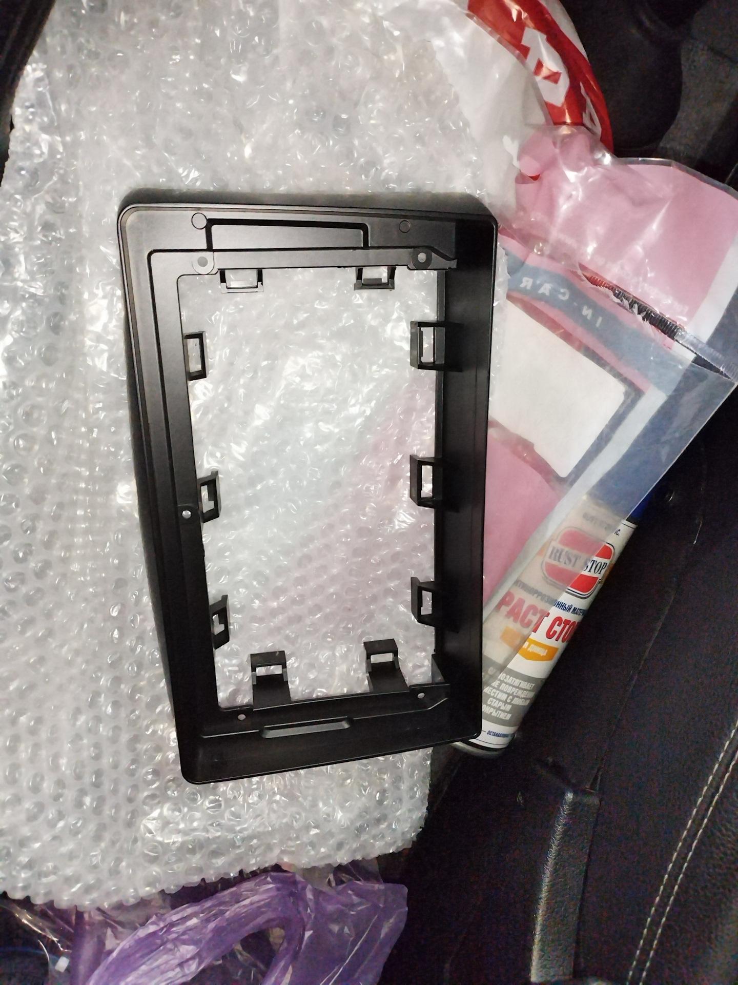

Рамка тип В

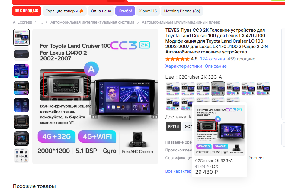

Игорь, если посмотришь внимательно на размеры на сотке и стопятом, видно что верхняя часть на 105 меньше чем на сотке. я заказал тип А, потому как у меня штатно стояла именно так магнитола, что на фото. И рамки я отдельно заказывал, тип Б, не подошли именно из-за пропорций верха и низа. Посмотрите внимательно мои фото в первом сообщении, там видно что края магнитолы выходят за края рамки

14 часов назад, Goryna сказал:
@Hammer печальная у тебя ситуация. Продавец тебя надурил лишь бы спихнуть товар. На все 105 магнитола 9 дюймов. Более того, от официального диллера Тиайс магнитола комплектуется переходной рамкой бесплатно под конкретную модель машины.
Тебя в ватсапе по 105 нет?
Вообще не прочитал моё сообщение?)

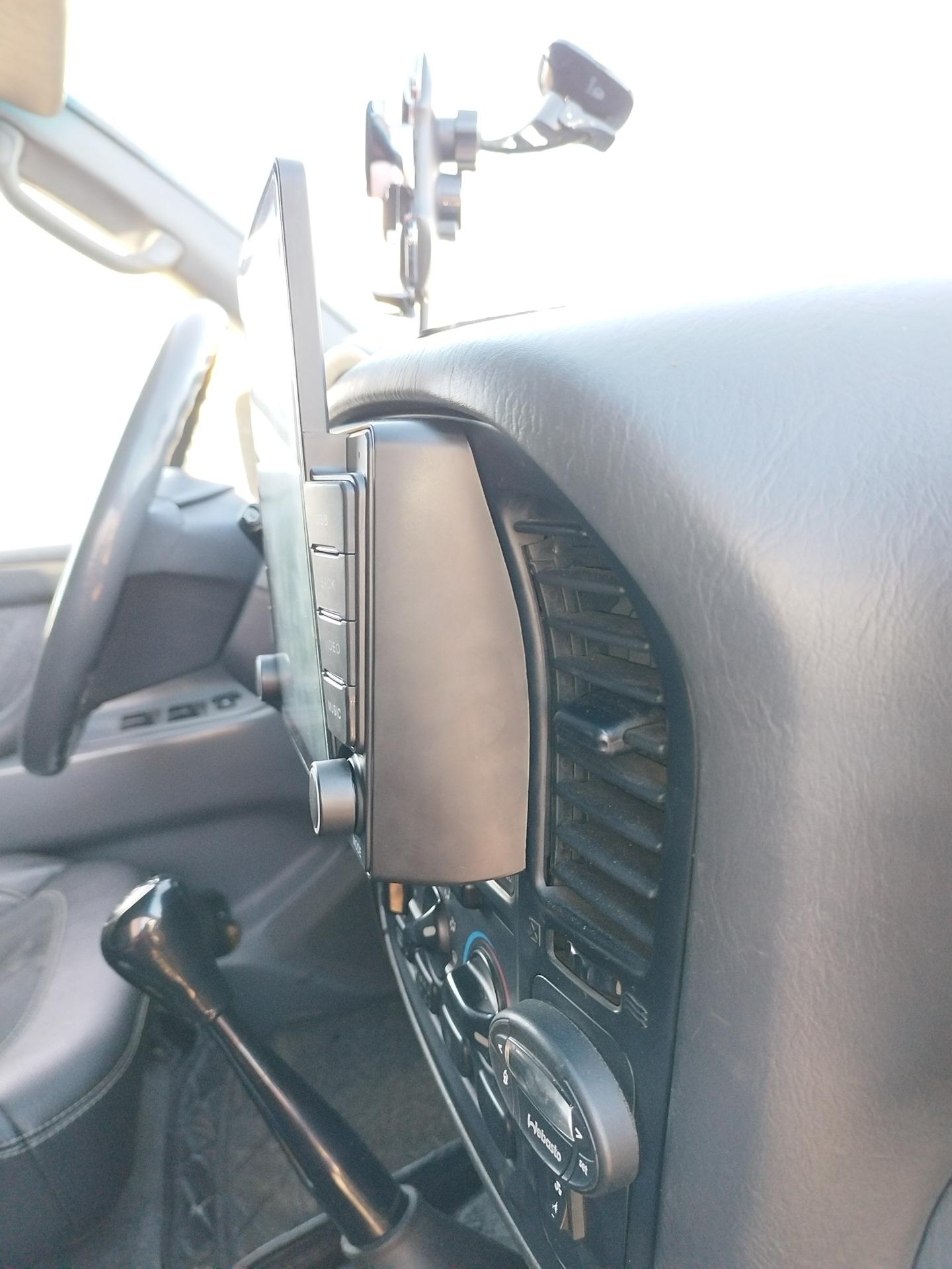

На 105 ставил так

Извиняюсь, что немного не в тему, а на 80-ку решение есть, кроме как в штатное место воткнуть ее? Типа как тут:

Друзья, это прекрасные решения, но я так не хочу. Как хочу - показано выше. Придется удалить центральный дефлектор и (о боже!) штатные часы (накуй не нужные) и часть торпеды, но монитор этот должен быть перед глазами, иначе поиск кнопок на тачскрине закончится в лучшем случае, в своем кювете. Поэтому и спрашиваю...

Ничего удалять не придется.  У меня установлена магнитола  см. (ссылка выше),  так как ты хочешь.

уважаемые форумчане подскажите есть возможность поставить ГУ Teyes на 100-ку 2001г.в. дорест американец если у меня стоит штатный экран с татчпадом и управлением климата. заранее всех благодарю и если да то какую модель СС2 или СС3

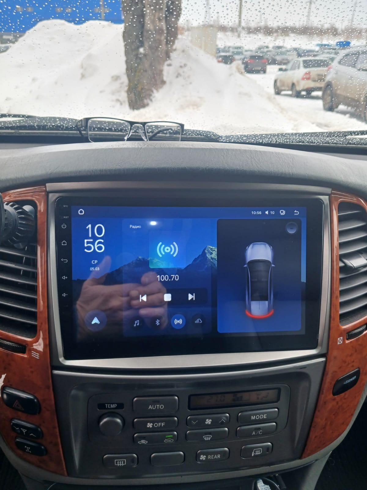

  • Машина: TLC 105
8 минут назад, shadowx10 сказал:
Тут надо смотреть, думать возможно и проверять в реальной установке.
Если управление климатом на сотке по протоколу OBDII происходит, то вполне возможно что в магнитолы СС2 или СС3 внесена конфигурация этого протокола под сотку.
Но яб на твоём месте подумл о дополнительных финансах для приобретения магнитолы аляТесла с большим экраном и 100% работающим климатом. Единственное, что эта магнитола совсем не любит морозов. Но думаю Молдове морозы не грозят.
