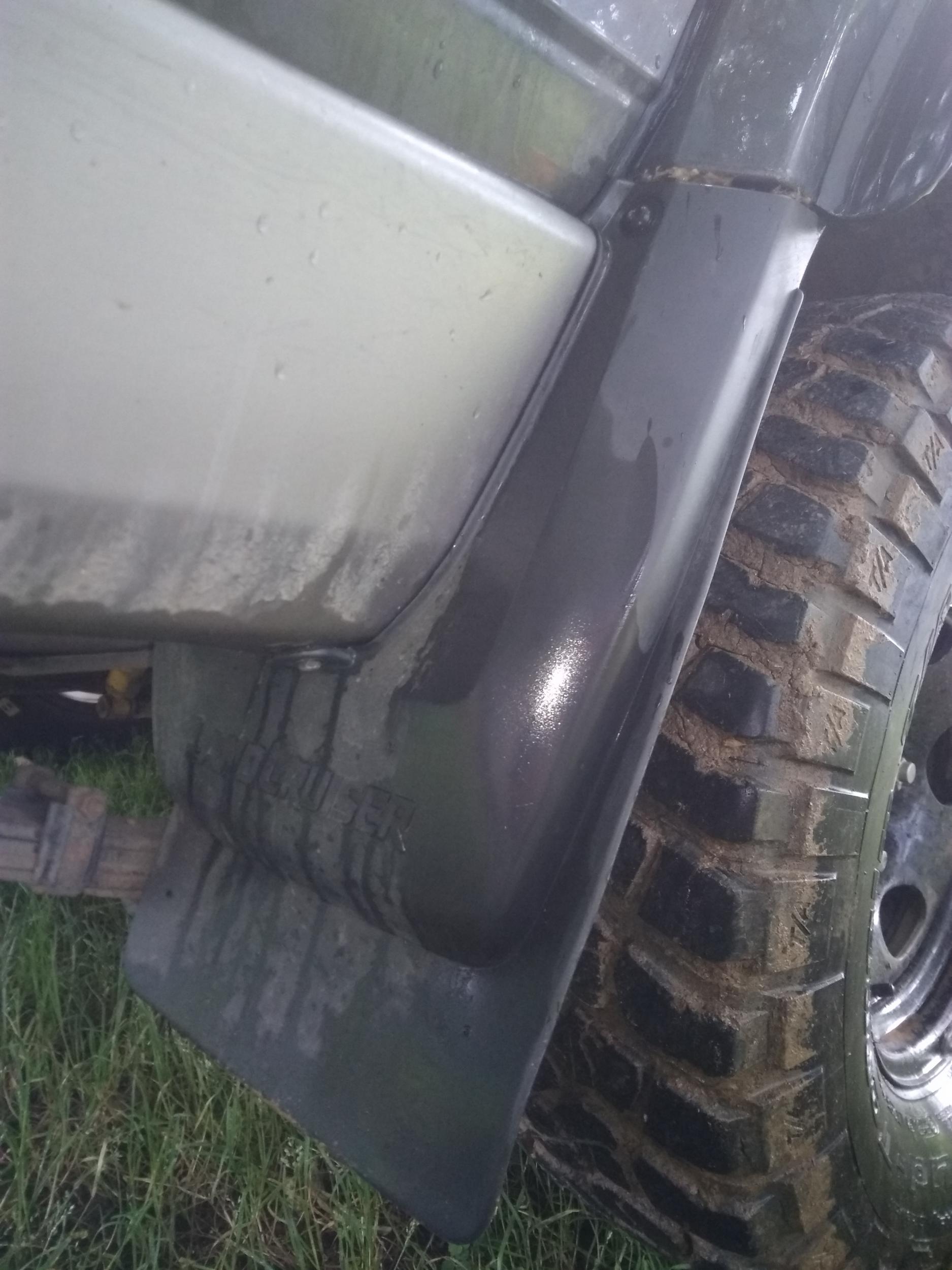

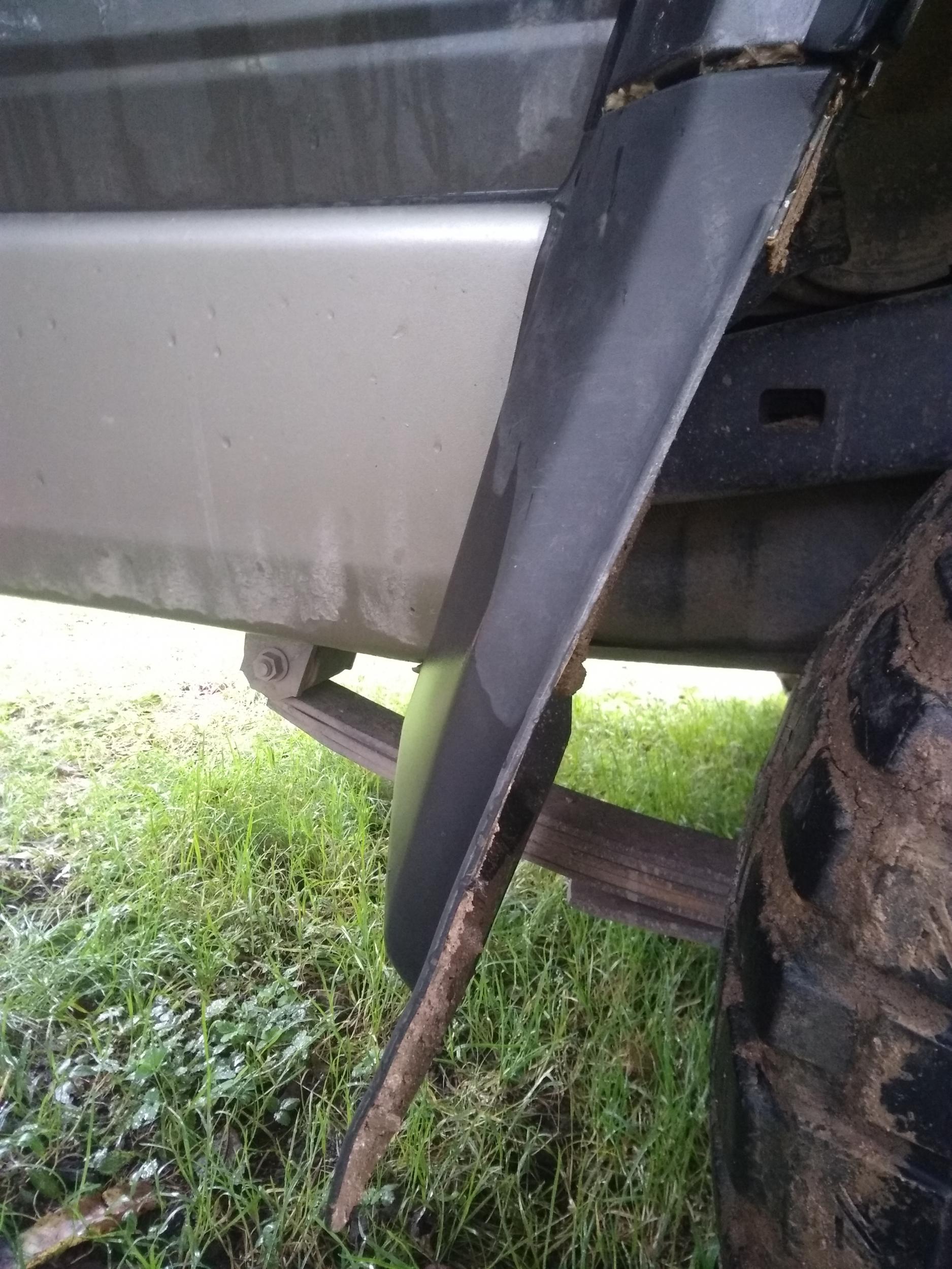

Здравствуйте. Инженерная мысль японцев поражает. Однако брызговики были разработаны вероятно дизайнерами. В результате, при юзании в глубокой колее, особенно задним ходом, отрываются вместе с фендерами. Прошу поделиться опытом переделки брызговиков. Хотелось бы сохранить дизайн и при этом повысить функциональность.

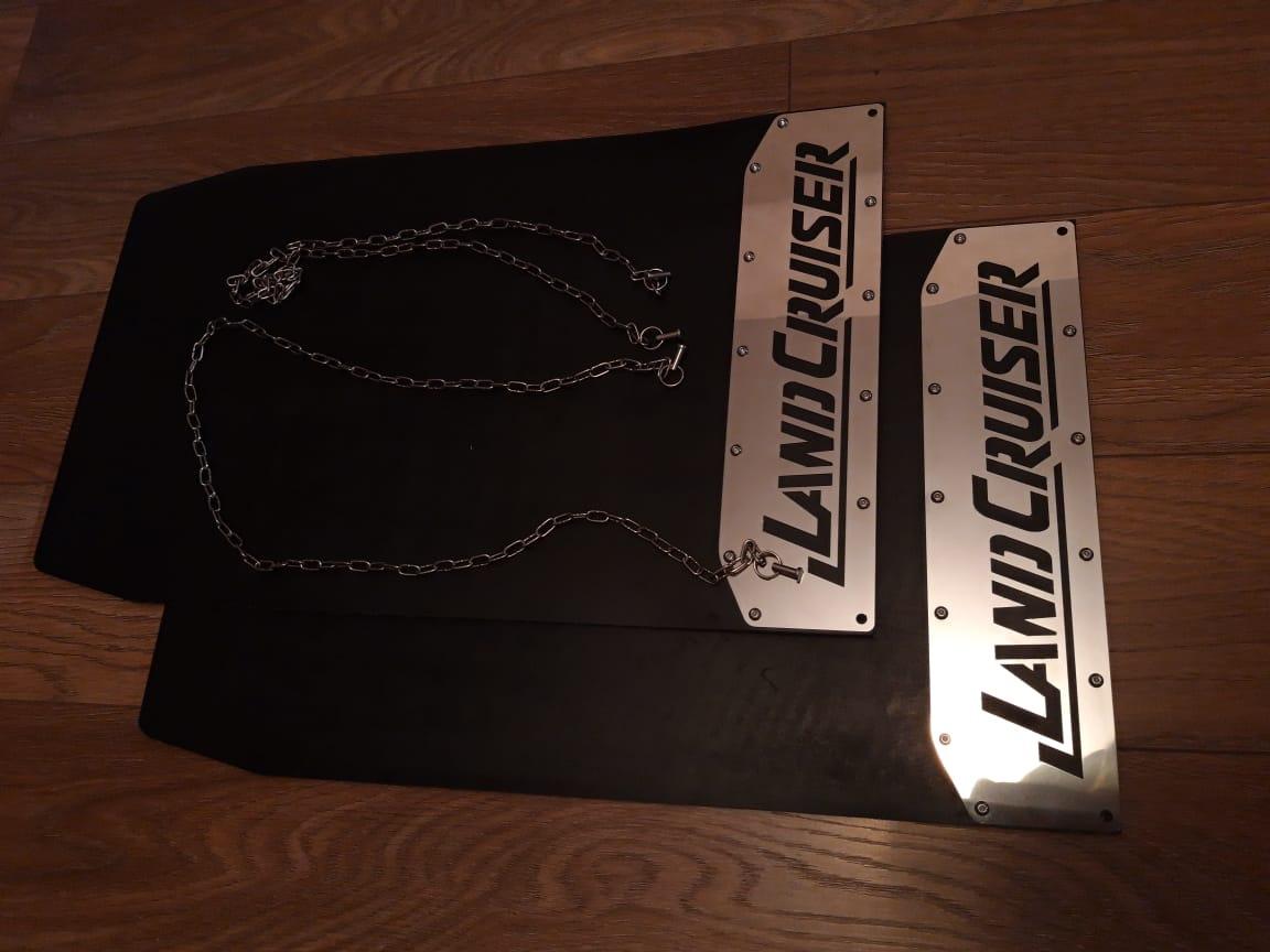

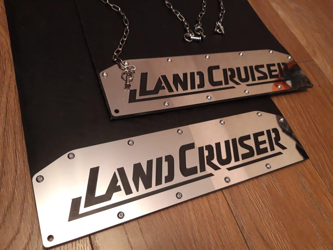

Как-то так ;)

21 час назад, Arapov I сказал:
Симпатично выглядит. Как только на практике они работают. Функция цепочки не понятна на противоходе. Оторвет её.
12 часов назад, Assokoloff сказал:
Обязательно оторвёт+++, и продолжают из года в год лепить такую схему...
Точка крепления оттяжки должна располагаться выше нижней кромки полотна брызговика, при таком конструктиве брызговик благополучно складывается под днище, а не "зарывается" в грунт при движении задним ходом.
- итог очевиден обрыв "слабого звена", брызговик прижат к протектору и оторван с мясом...
Можно в петлю троса оттяжки  поставить карабин и подбирать брызговик к кузову на экстремальных маршрутах
Второй вариант использовать подвижную пряжку на стропе как это успешно применяется на раллийных машинах
