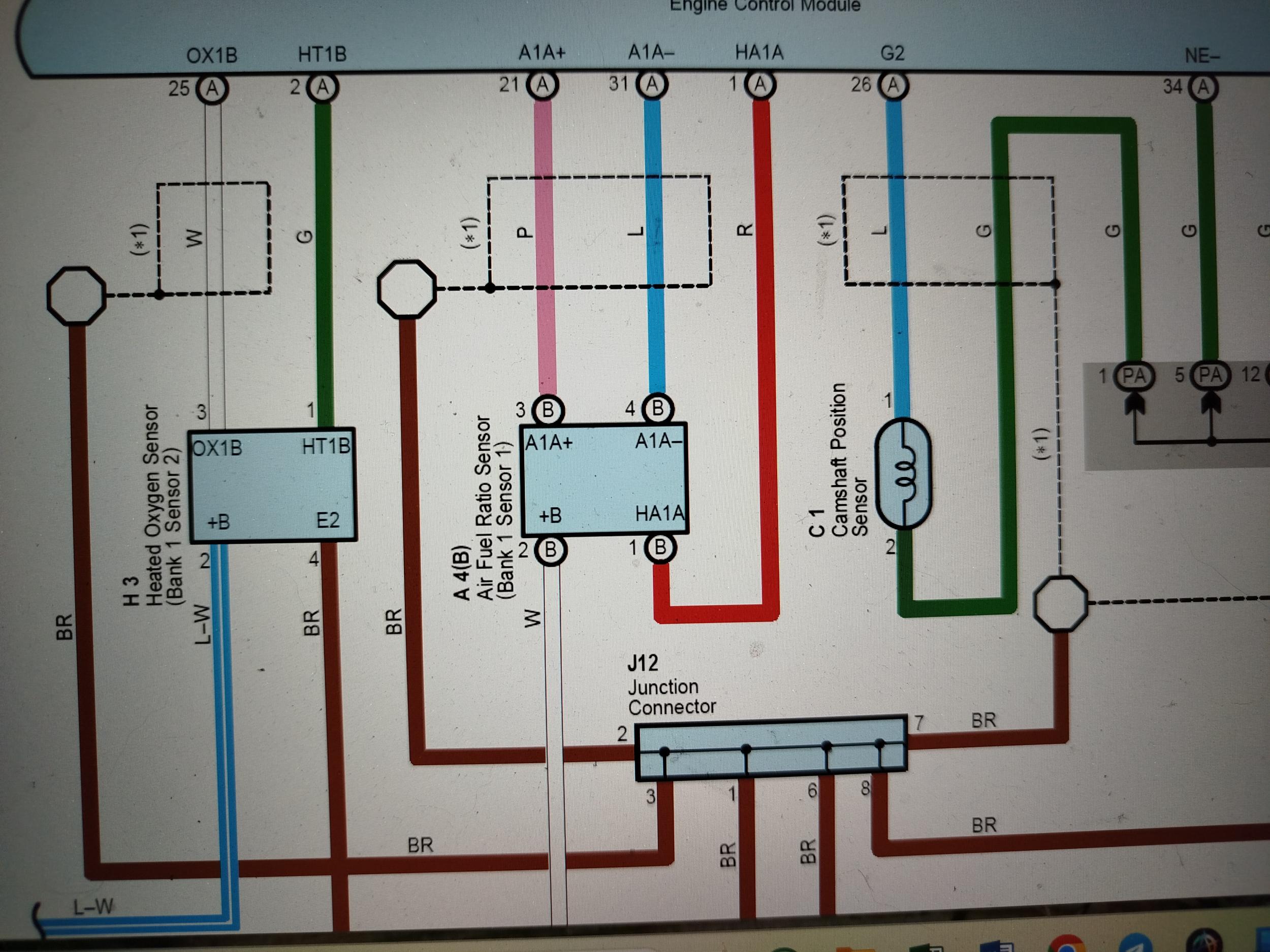

    @Saimak Дело не в этом. Я тоже на примере своей Такомы изучал, когда датчик менял. Датчик, который до катализатора, не взаимозаменяем с тем, который после. И первый датчик, который до катализатора, тоже бывает разных типов. Причем этот датчик для тойот одного года, но разных рынков, может быть принципиально разным. На американских тойотах он даже на схемах называется по другому, не "oxygen sensor", а "air fuel ratio sensor". И это не трудности перевода, как я подумал сначала купив датчик с Прадо того же года, что и моя Такома. Ошибка не ушла, пока не взял денсо именно для американцев, вдвое дороже.

    • Откуда: Барнаул
    • Машина: TLC HZJ78 1HDT 40", Tacoma 3UZ, УАЗ
    20 минут назад, Saimak сказал:
    Какая ошибка? Может они просто по сопротивлению подогрева не подошли?
    Тимьян и чабрец тоже разные травы?
    Ошибки по подогреву и по уровню сигнала с датчика разные.
    Схема с Такомы. Bank 1 Sensor 2 и Bank 1 Sensor 1 видишь? Что над ними написано надеюсь тоже? Где тимьян, где чабрец сам решай.
