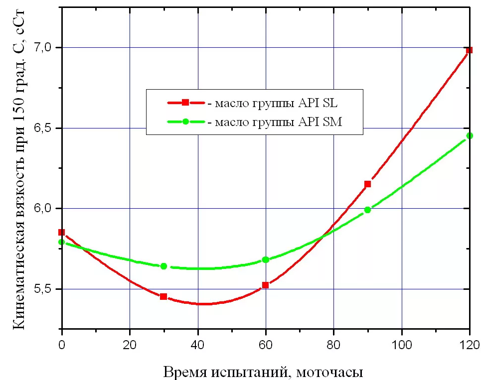

Ну наверное этого тебе тут не объяснит никто, думаю просто потому что вряд ли кому то приходилось с таким сталкиваться. Локально перегреваться только стаканы не могут, всегда будут и другие участки, пострадавшие от перегрева. Вот условно зависимость липкости масла от моточасов при заданной температуре. Заметь очень высокой, нереальной в обычных условиях.670067056_Opera_2020-09-21_232225_yandex_ru.thumb.png.4d7bd8ddb400ced31394e79818b84ec4.png
Ты говоришь что 1000 верст пробега с тяжелым прицепом на свежем масле, после разборки головки и при чистившемся от всего моторе, вновь приводит к залипанию. Но 1000 км трассы это ну пусть 20 моточасов, пусть тяжелые условия даже утроят эту цифру - 60 моточасов, так постылый график показывает что масло при таком пробеге даже жиже свежего. То есть концентрация продуктов деградации масла не видна. Большинство производителей масел считает ресурс своей продукции 250-300 моточасов. Есть и оговорки о тяжелых условиях эксплуатации, при которых ресурс может быть снижен вдвое. Но даже эта оговорка не приблизит нас к получившейся со всеми натяжками цифре 60 моточасов.
Правда остался не выясненным один вопрос, а вы там случайно не камазовскую телегу таскаете, с синим тентом, чтоб гм этот, как его, гм, перегной не раздуло.;) Тогда бы наверное можно было предложить колесья на ней поддуть очков до 6.:rolleyes:
