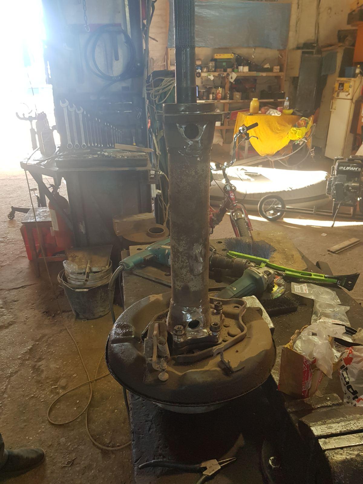

Товарищи, нужна помощь. После удара в заднее колесо в ДТП погнуло мост, при разборке выяснилось что лопнула левая полуось, вопрос можно ли её выбить с правой стороны или надо резать мост?

4 минуты назад, Arapov I сказал:
ты чулок проверь,я думаю его тоже погнуло
Конечно погнуло, уже купил новый чулок, теперь надо полуось выбить что бы редуктор снять.
Да распили чулок и разберешь потом

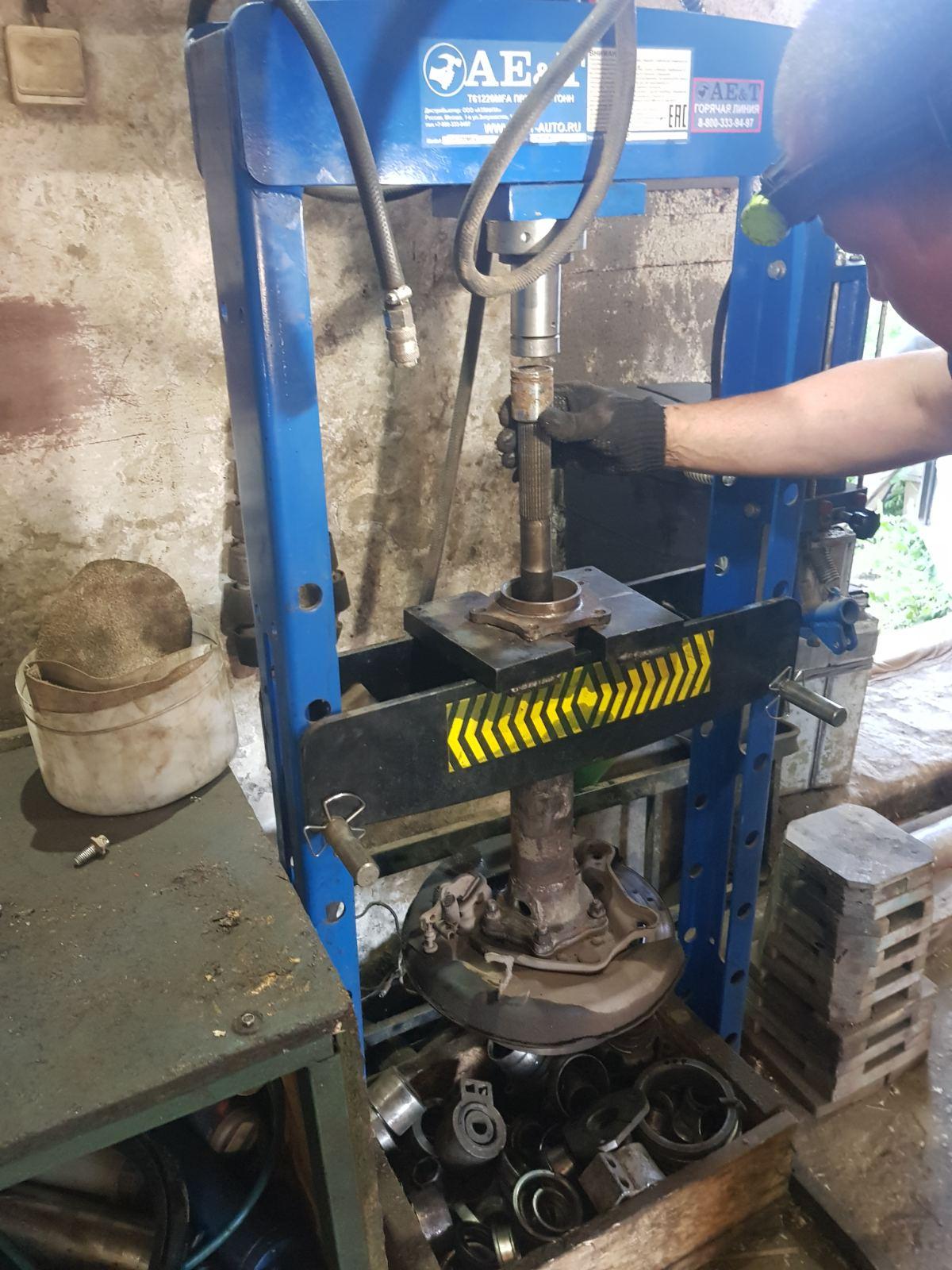

И сделали приспособление для замены подшипника полуоси

Это все хорошо, только под рукой розетки нет, можно сказать полевые условия.
Есть болгарка на аккумуляторе
1 час назад, Arapov I сказал:
Игорь, такие сложности не нужны, ведь у 80-и другой чулок.
