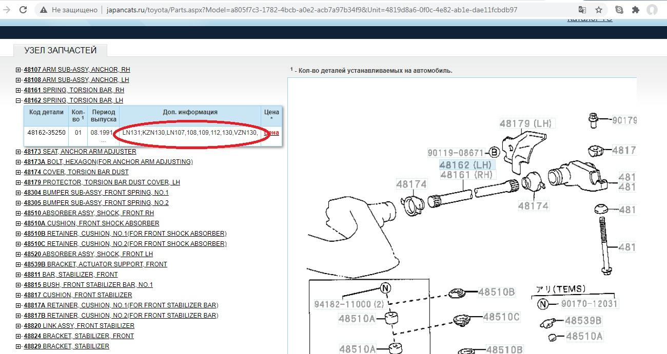

  • Машина: Hilux Surf 1KZ, Toyota Corolla AE91.
Судя по спецификациям в каталогах, на КЗ, ВЗ и ЛТ ставились одни и те же торсионы.
О чём говорят метки, мне неведомо.
У меня торсионы немного выкручены, без проставок стоят 32-е колёса. Хотя они могут встать и на стоковой высоте.
Амортизаторы у меня жёсткие - тачдоги. Но такой конфиг меня вполне устраивает.
