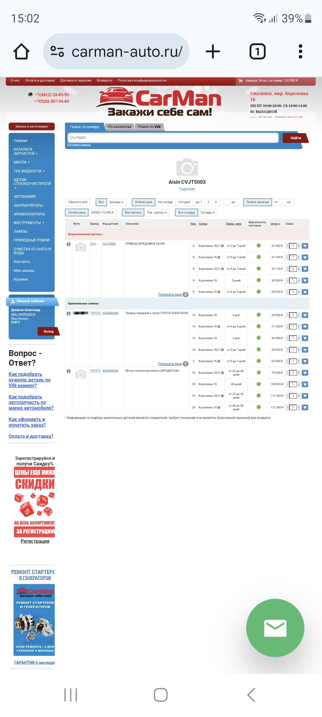

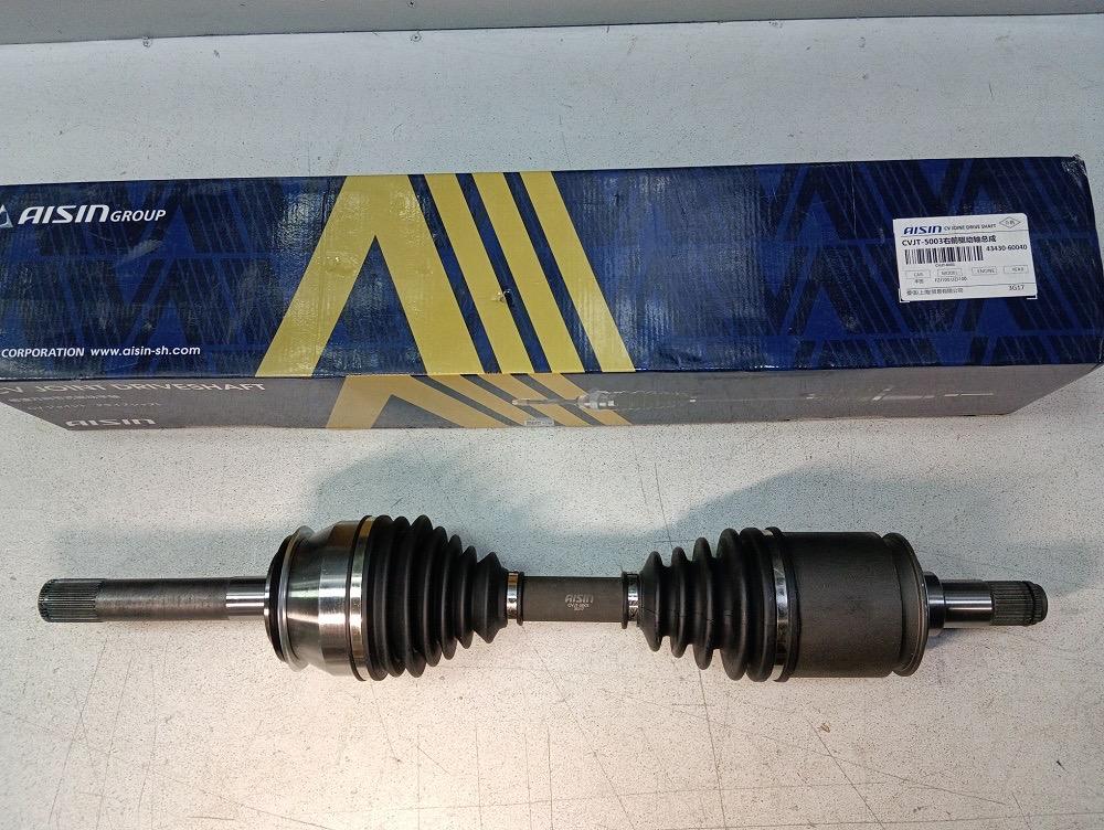

    Приветствую друзья, кто что скажет о приводах в сборе айсин CVJT5003

    07.03.2025 в 10:56, Сыктывкарец сказал:
    Звучит как нечто неприлично дорогое....

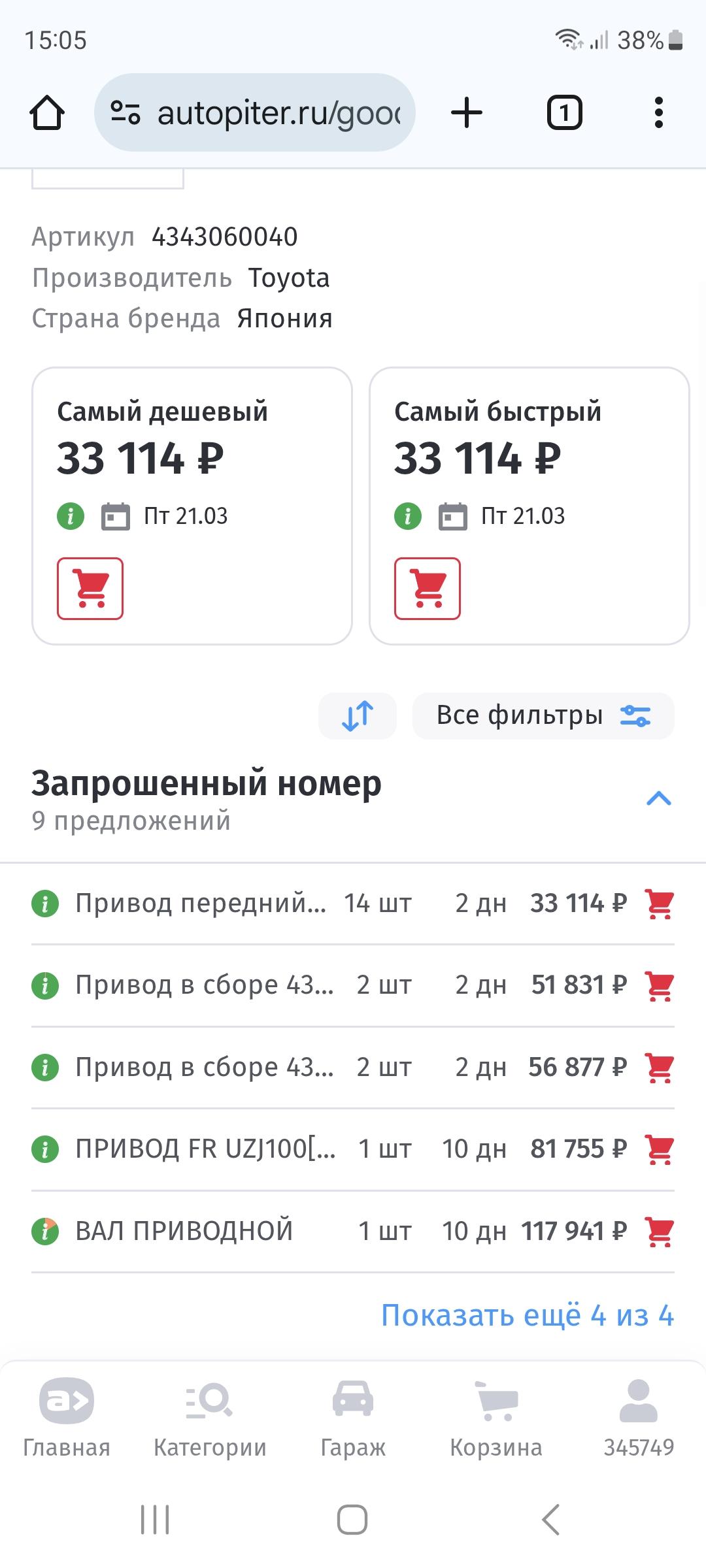

    А зачем он, оригинал на 2к₽ дешевле стоит
    • Откуда: Сыктывкар
    • Машина: 100,78
    3 часа назад, alex762008 сказал:
    Где, киньте ссылку где оригинал за 24к продается
    Нет таких цен.Оригинал минимум 40
    • Откуда: Смолеснкий район
    • Машина: TLC 100
    29 минут назад, Сыктывкарец сказал:
    Изменено пользователем alex762008
