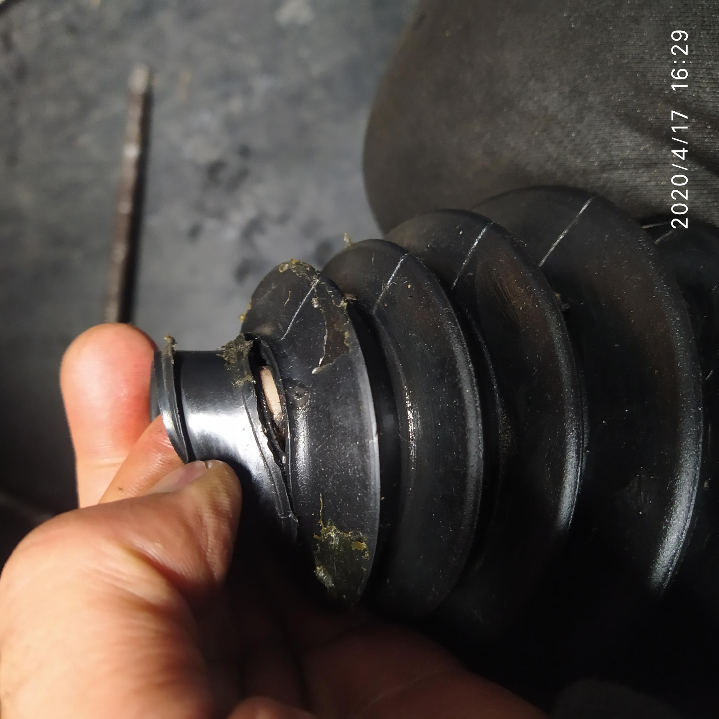

  • Откуда: Айхал Якутия
  • Машина: TLC 100 1HD-FTE
14 минут назад, X-Form сказал:
Как пыльник 16F поживает?
Привет ✌На левой стороне, только вот недавно, на днях, обнаружил, пыльник лопнул, в самом начале, возле вала, трещина примерно 1,5 см длиной, пока не менял, обмотал сырой резиной. Буду связываться с производителем, спрашивать, до этого, в самом начале была у них проблема толи с прессом толи с литьём, появлялась трещина в самом начале, возле вала, присылали бесплатно, по гарантии новый комплект пыльников, говорили, что якобы устранили данную проблему с литьём...но видимо, не до конца устранили...
