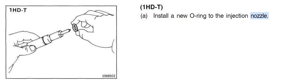

     Проблема дерганья 1 HZ на TLC-105 распространенная, я с ней долго боролся и победить не смог(. Выявил закономерность чем позже ставишь момент впрыска тем дольше машина не дёргается.
      А откуда на форсунках резиновые кольца?
    1HD-T у меня.

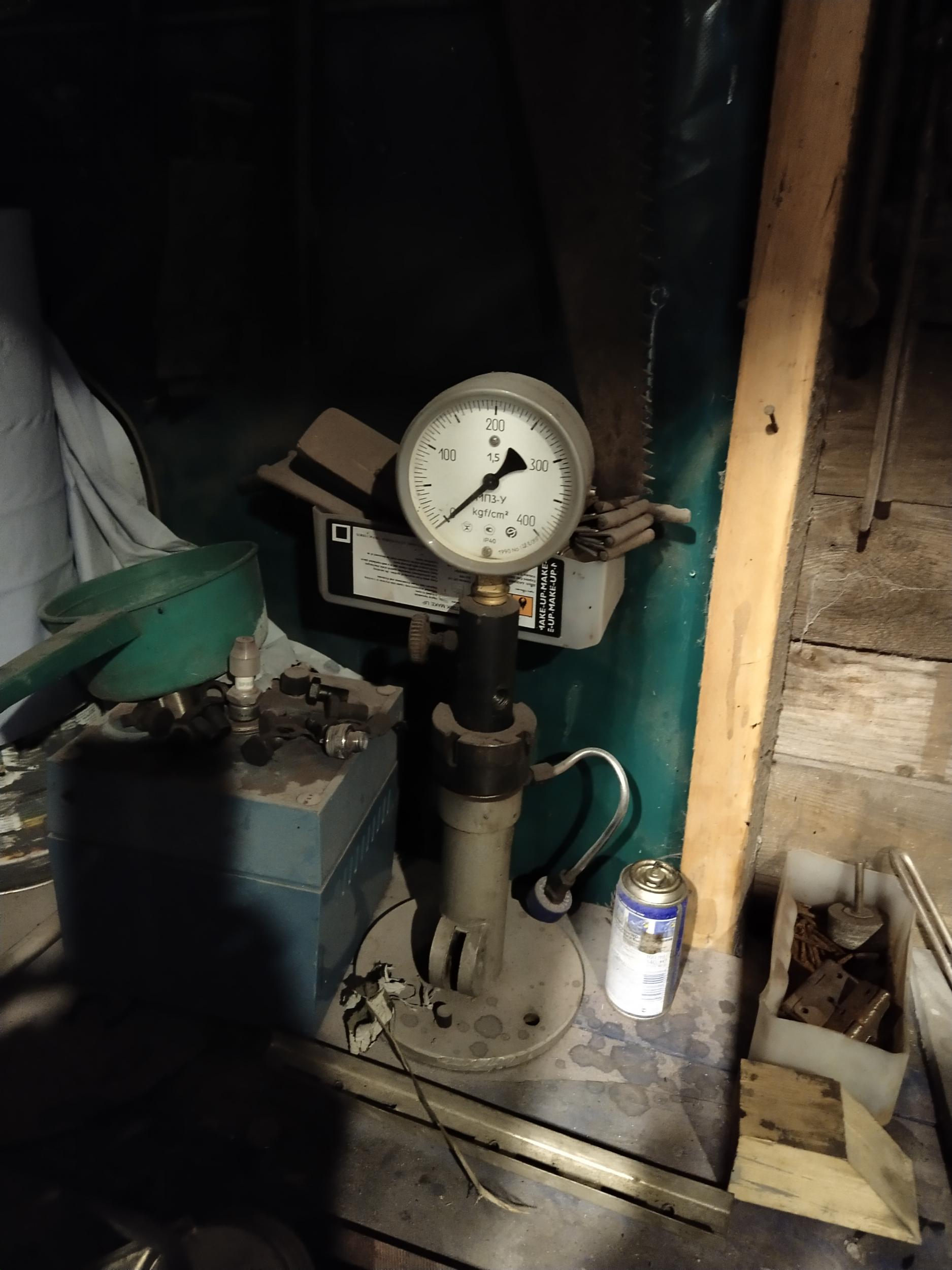

    Чет то ты народ путаешь!
    Какой предвпрыск на HZтовских форсунках?!!! Может тебе в уши в сервисе напели?Достаточно просто регулируются с помощью манометра.

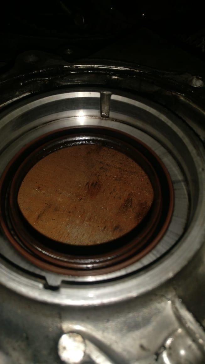

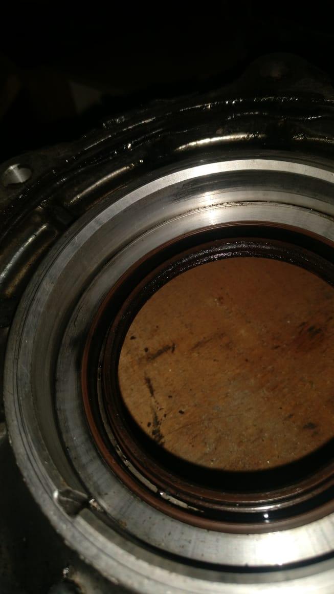

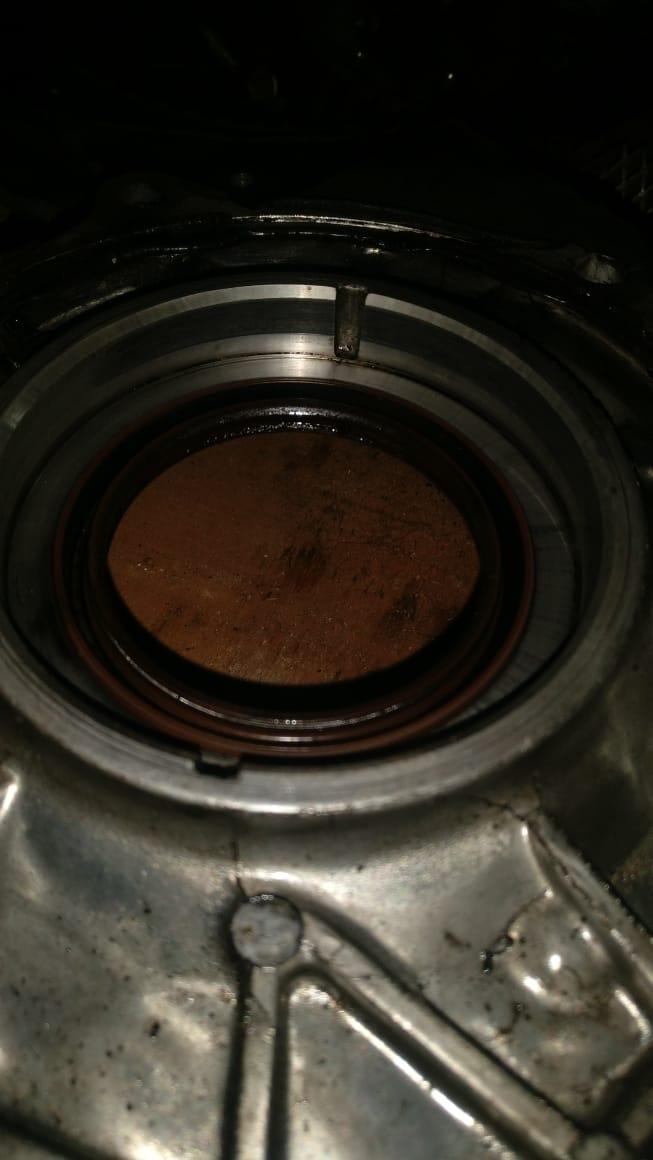

    Если ни кто не против спрошу в этой теме, раз уж здесь описал симптомы.
    На крышке шестерен ГРМ явно видны следы от проворота подшипника шестерни ТНВД. (фото прилагаю) Износ в строну  ремня ГРМ. Померить нечем, но ступенька явно прощупывается ногтем.  Кто сталкивался, скажите это рядовая ситуация или надо срочно менять подшипник (он сейчас на работающем моторе, грызет другую крышку)) И может ли от этого нагреваться ТНВД и солярка при длительной езде?

    Изменено пользователем D.I.K.

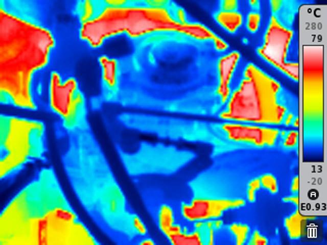

    Ну можно вот так посмотреть, греется там что или нет.
