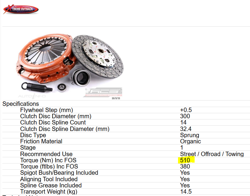

Поставили механический нагнетатель на FZJ105 (H151F). Сцепление штатное и, насколько видим, в хорошем состоянии, но на 4-ой передаче оно пробуксовывает. Видел на форуме упоминания об усиленном сцеплении Xtreme Outback. На сайте производителя для FZJ105 предлагается комплект KTY30026-1A (до 510 Нм):
При заводском максимальном моменте для 1FZ-FE в 407 Нм, должно хватить. Однако не могу пока найти где купить.
Подскажите пожалуйста, известны ли какие-то альтернативные варианты усиленного сцепления для моей конфигурации, рассчитанные на момент 500+ Нм (Exedy или что-то иное) ?

От экстримовского сцепления через неделю нога начинает отваливаться, там очень мощная пружина корзины.
А потом и сама педальная система от кузова отпадет. Избавился от такого. Можно маховик проточить. Тем самым увеличить прижимное усилие. Хотя при исправном узле не должно буксовать. На некоторых хдт ставили на 270мм с завода.
