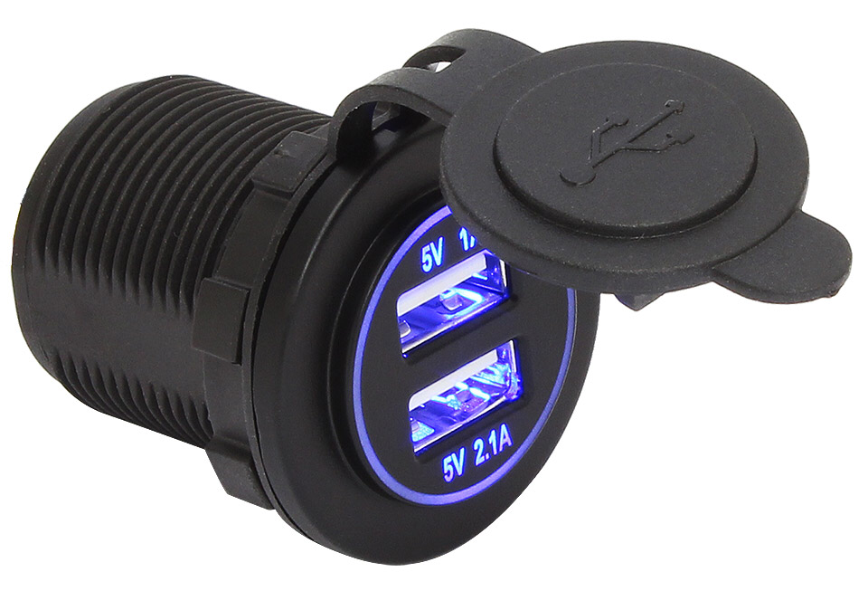

Это место проклято, уже много раз писали,там проводочки стоят штатные очень тонкие.Очень часто они сами прилипают от постоянной нагрузки И СТАРОСТИ.  коротит  ЭТОТ НЕСЧАСТНЫЙ ПРИКУРИВАТЕЛЬ, он же не розетка а именно прикуриватель,там внутри все немного но по другому сделано.. Сними ты к лешему этот прикуриватель купи нормальную розетку под юсб выход с током 2.1 и поставь на его место.Проводочки только прокинь потолще можешь прям до того же  предохранителя.

 Вот прям реально парни не поленитесь, выкинет этот прикуриватель и поставьте нормальную розетку под ЮСБ image.thumb.png.04f242d8a46155ec8d5620f88f260b92.pngс новым проводом до предохранителя. Пожалейте своё время. Делов на час.

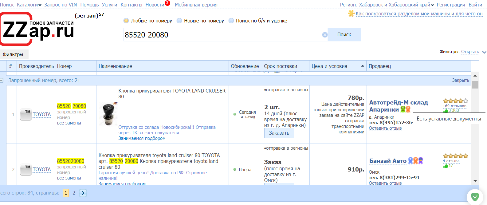

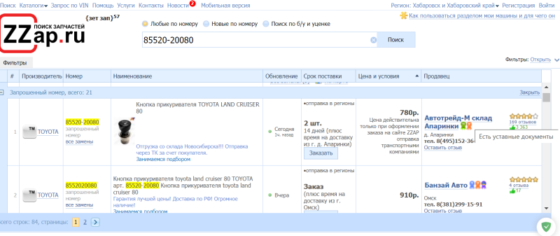

Мужики, а от чего, нашемарочного подходит прикуриватель? Само гнездо менять не планирую работает. Надо чтоб головка подходила болт в болт.
У меня спиралька сгорела.

01.07.2022 в 22:45, Рома сказал:
Тоже такая же беда, смотрел всякие разные, ничего не подошло, если найдёшь - дай знать
