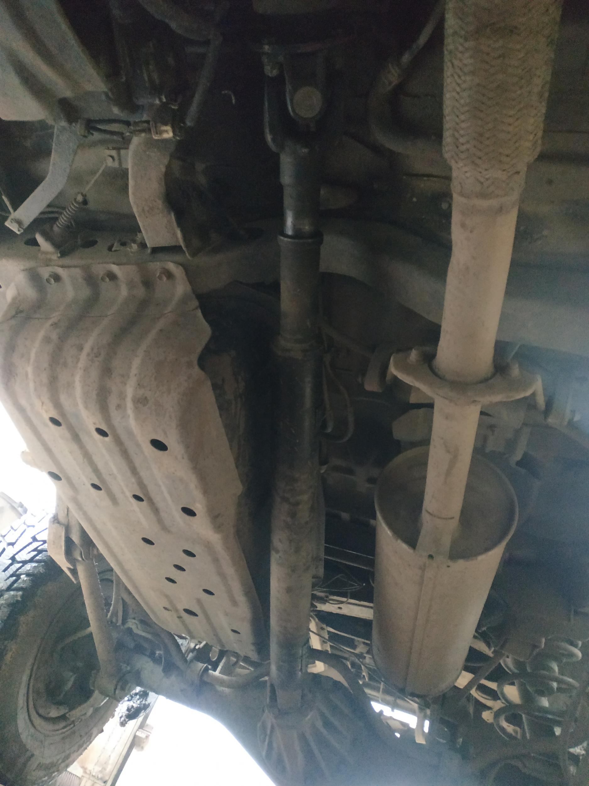

    Поставили отбалансированный кардан . Появилось биение руля на скорости от 20 до 30 и сильное биение после 110 . К тому же разогнал до 130 и этот скрежет появляется на постоянную после 110-115 и пока не сбросишь скорость до 85. Он не исчезает. Сегодняя ещё раз послушали скрежет с приподнятым задом и выявили что звук всё-таки идёт с заднего редуктора. Кардан то завтра отвезу обратно на перебалансировку, т.к. во первых бьёт а во вторых они вилки кардана поставили под углом 90 гр. А на сколько мне сказали + что посмотрел в инете, они должны быть паралельно, так что завтра поеду ругаться .
    В связи этим появилось 2 вопроса:
    1  - как должны стоять вилки кардана.
    2 - что может хрустеть в редукторе? Напомню масло чистое без стружек, люфта вроде нет, только небольшой вокруг оси если флянце покрутить. Как разберемся с карданом , будем снимать редуктор, но на что обратить внимание?
    Мост лсд
    Изменено пользователем Surf761

    7 часов назад, Surf761 сказал:
    Ахренеть... Беги ты от них...
