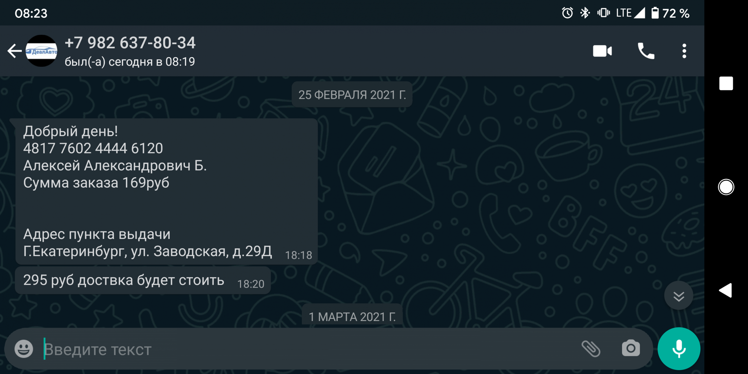

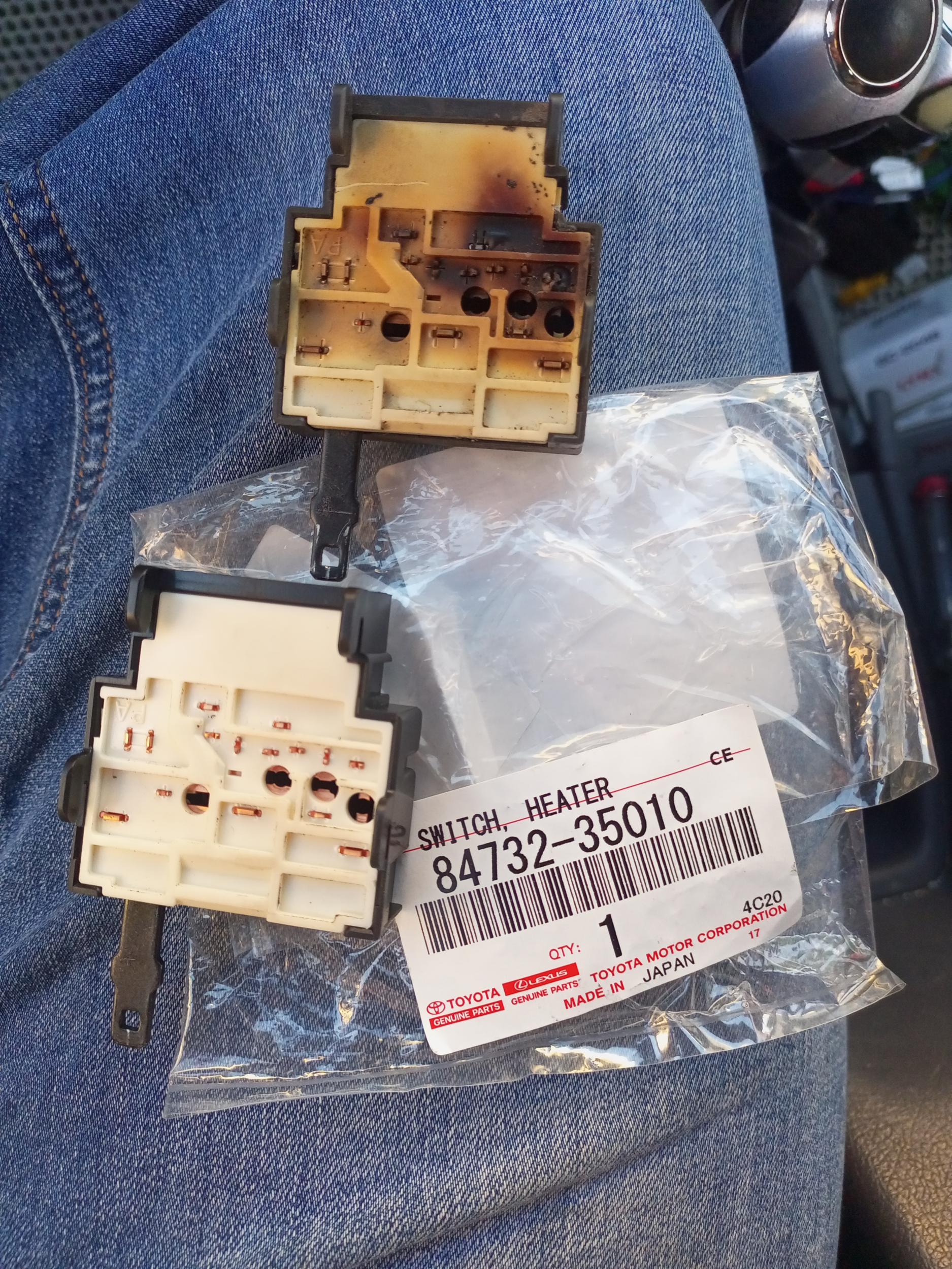

    Ребят, выключатель пришёл, какчество удовлетворительное, видимо такие шли на конвеер оленей:
    IMG-20210303-WA0020.thumb.jpeg.d4d70acd2a92bd2a681099dd4849d335.jpegIMG-20210303-WA0024.thumb.jpeg.3ec2bcfbd21668e4832aebd381204137.jpegIMG-20210303-WA0022.thumb.jpeg.b0a5913b94e4fa8c04e8bfec9fb49607.jpegIMG-20210303-WA0018.thumb.jpeg.b54f3f388ccac545da0cb6f098d0d2fb.jpegIMG-20210303-WA0016.thumb.jpeg.75e8e1404b8e5cf8dbde81ea6ca7df70.jpegIMG-20210303-WA0014.thumb.jpeg.1ae39f629eab697f87f6624910958bc9.jpeg
    Стоимость переключателя в Свердловске 169 рублей! Как на Жигулятор!!!
    Заказывал здесь, говорят ещё есть, не реклама, просто проверенное место, и продавцы НЕ ленивые, отзывчивые, выбили у поставщика фото, ибо были сомнения из-за копеечной цены:

    ПыСы. Да, кстате, забыл, данный выключатель был вставлен вместо чёрного "квадратного" вот такого:
    По разъёму он однозначно подошёл, в систему управления климатом в салоне возможности попробовать воткнуть не предоставилось, влезет ли он в посадочное место мне неизвестно, как предоставится такая возможность, попробую, и, если не забуду, отпишусь сюда...

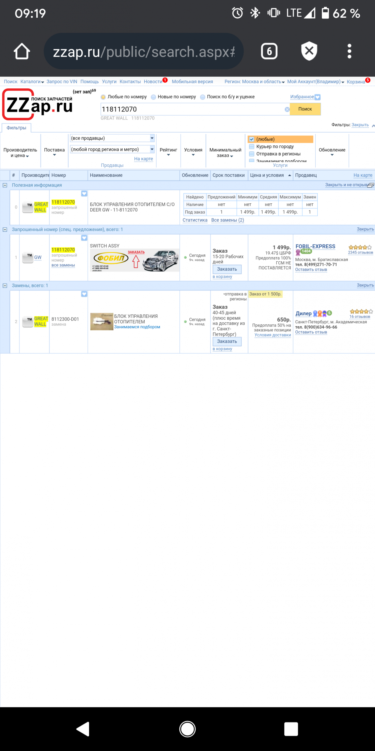

    Да, увы, видимо последние я забрал, либо поставщик догадался о подвохе со старым партнамбером, но зато появились за 650р. как в соседней теме:

    84732-35030 на Али по коду товара 1005001425003433 цена 680р. По каталогу подходит на хайлюксов/ранеров 110/130.

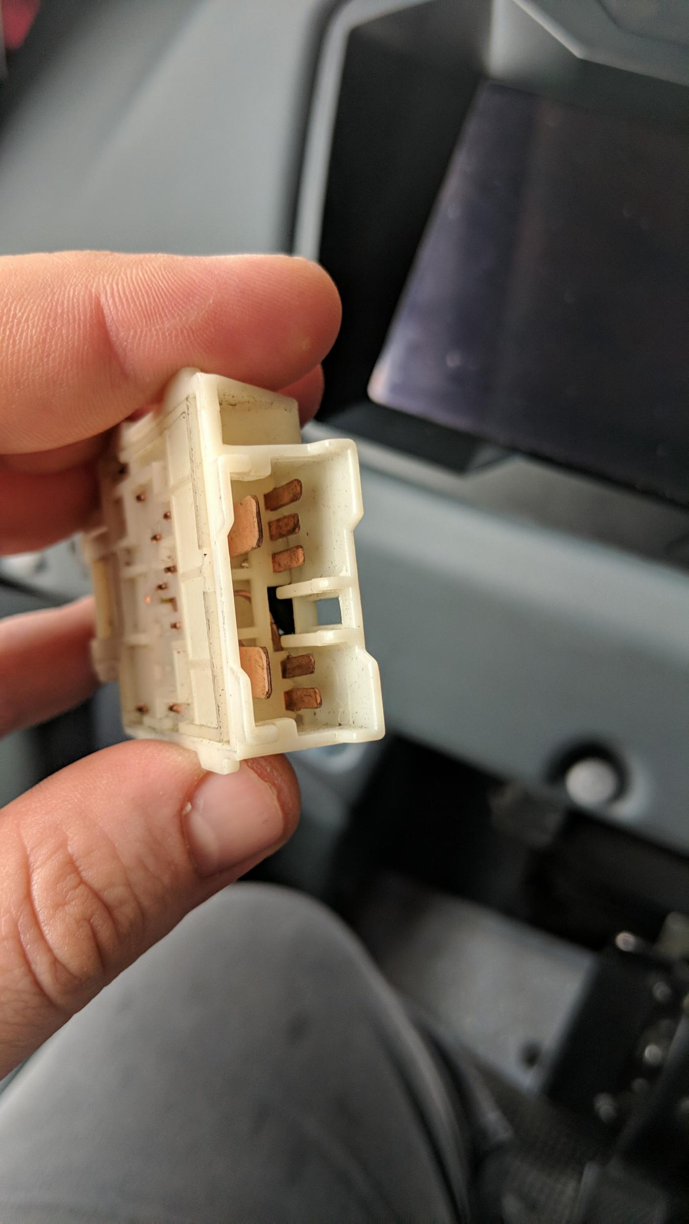

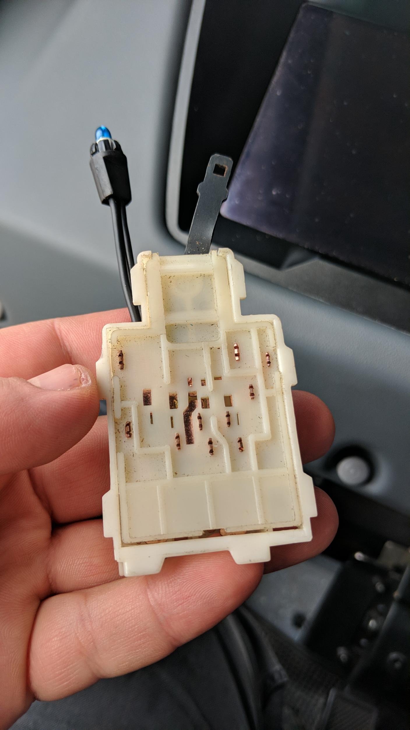

    Подниму тему, третье положение на переключателе не хочет работать.По экзисту,оригинал, выдает номер 84732-89114,тут пишут про другие номера. Есть тут кто оригинал заказывал?

    17 часов назад, Staf сказал:
    А..,  насколько достоверно то что виновен именно переключатель? :think:
    • Откуда: коми сыктывкар
    • Машина: 4Runner 130, 5мяу
    49 минут назад, Predator сказал:
    А есть варианты? Только третья не работает. Чистка помогла на три месяца
    • Откуда: 47регион
    Ну.. глядя схему , варианты есть.
    58 минут назад, Staf сказал:
    А есть варианты?

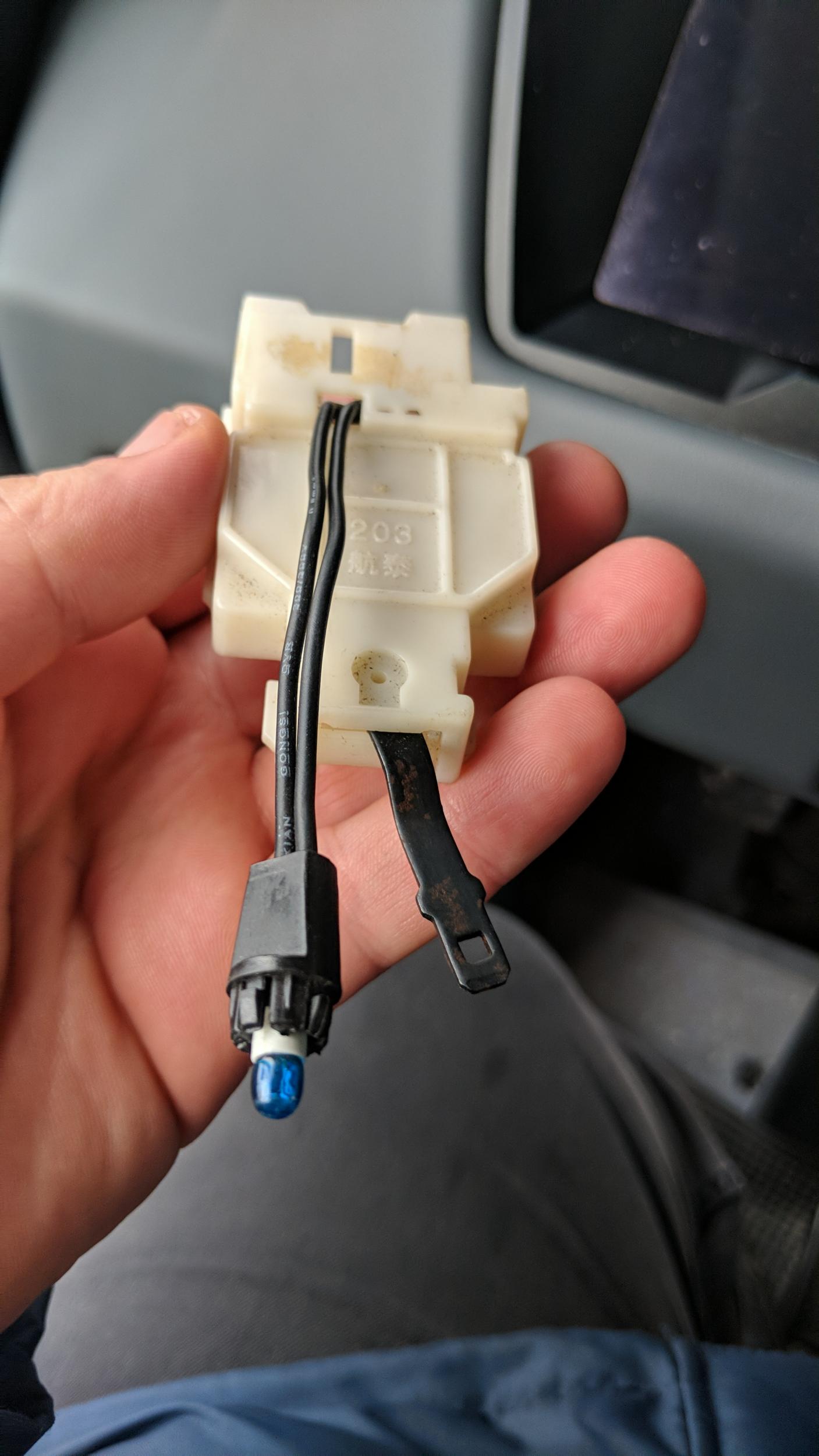

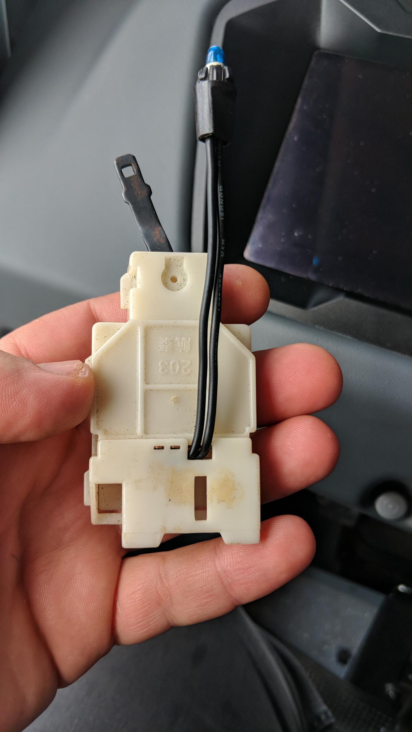

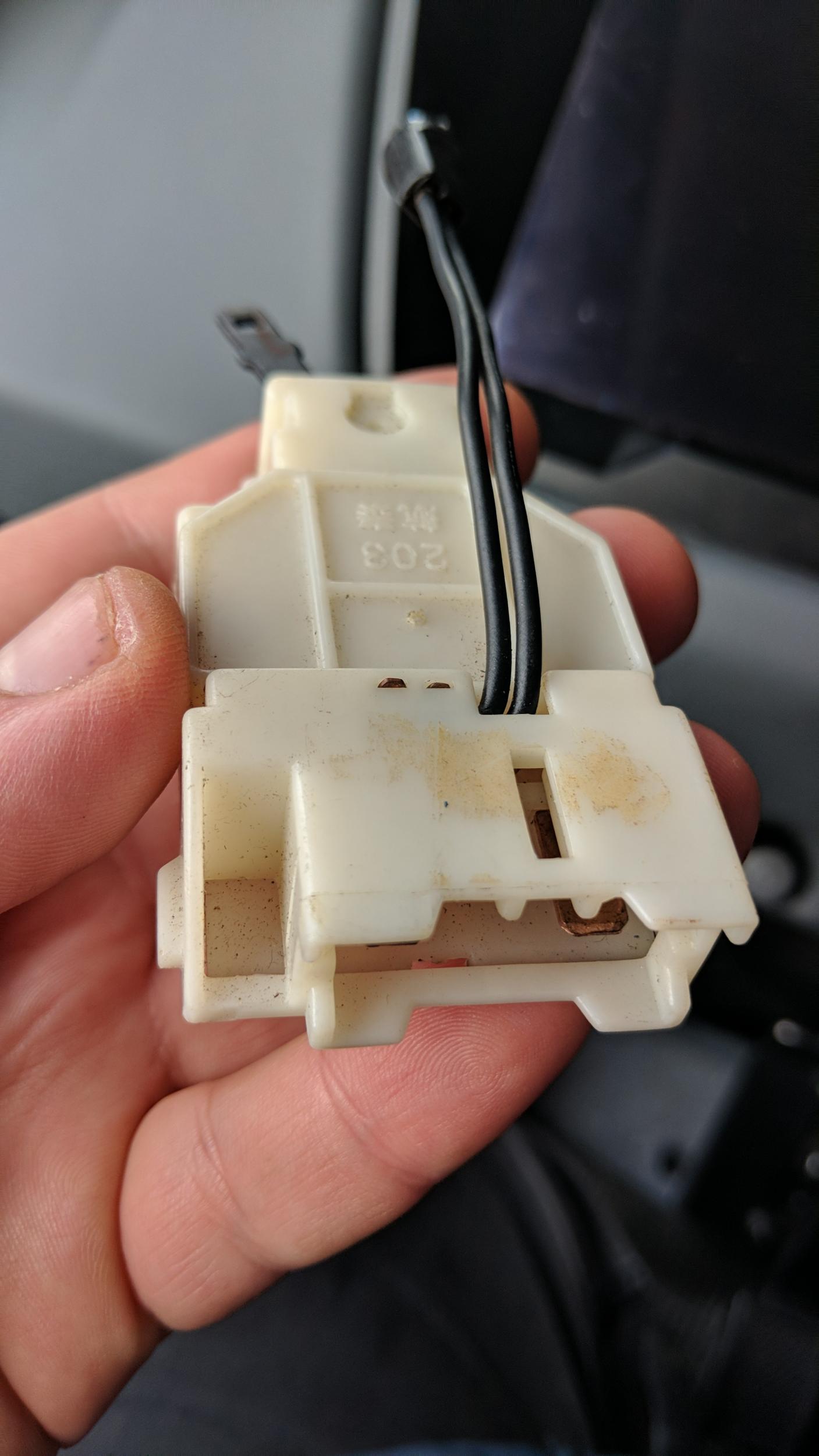

    Подходит но на нем нет выводов с лампочкой на подсветку панельки печки
    • Откуда: Волгоград
    • Машина: Toyota 4 runner 1KZ-T МКПП 95.

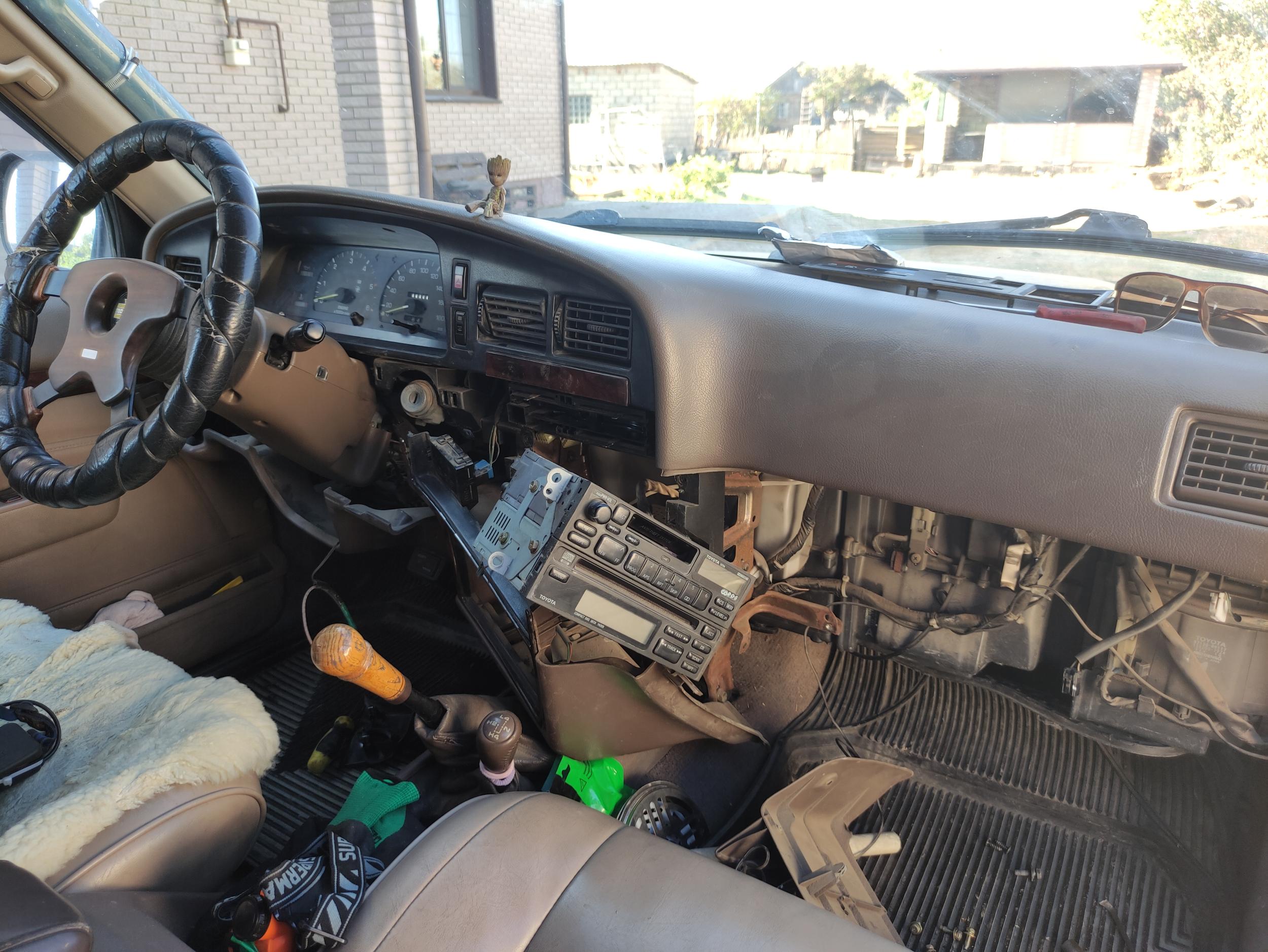

    Длинный переключатель с Али НЕ подходит в панель вместо короткого. Разъëмы у них одинаковые,а крепится длинный как-то совершенно по другому.  Чтобы добраться до переключателя , нужно снять магнитолу- не прям там уж сложно, но подраздербанить панель придётся.
