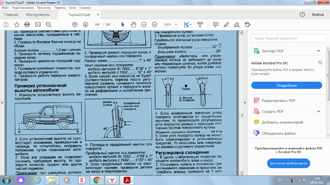

какой кадр надо сделать? книга у меня под рукой
Верхняя половина страницы.

1 минуту назад, Равиль сказал:

1 минуту назад, DIEZEL сказал:
А ниже продольный наклон оси поворота, разница в 1 градус до 92 года и после.
дак и что это меняет? где усиленая сошка?и все остальное? кто лифтанул и клюхи от :Керосина или дропы от Азиата не взял, у всех одинаково будет есть резину и рулиться будет та кже.
  • Машина: Toyota Land Cruiser LJ-78 QD32Ti 33x12,5, Мех.Лебетка; Kia Sportage
Только что, DIEZEL сказал:
Понятия не имею. Я же писал, что есть разница в углах наклона, а про остальное никогда не слышал. Но углы эти заметно меняют управляемость. До 92 года управляемость заметно хуже, чем после, если сток сравнивать.
П.С. У меня клюхи от Керосина спереди стоят.
