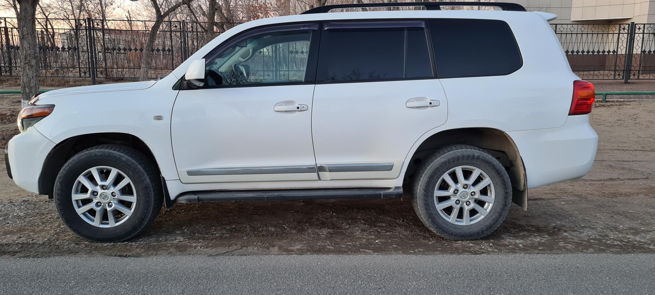

2 часа назад, yoman сказал:
задранной задницей
Вот в итоге что описал20210305_185110.thumb.jpg.704b09920765155ed169c6d52c6a0217.jpg
Стою с уклоном справа  правда, на обочине, но видно, что криминала нет
