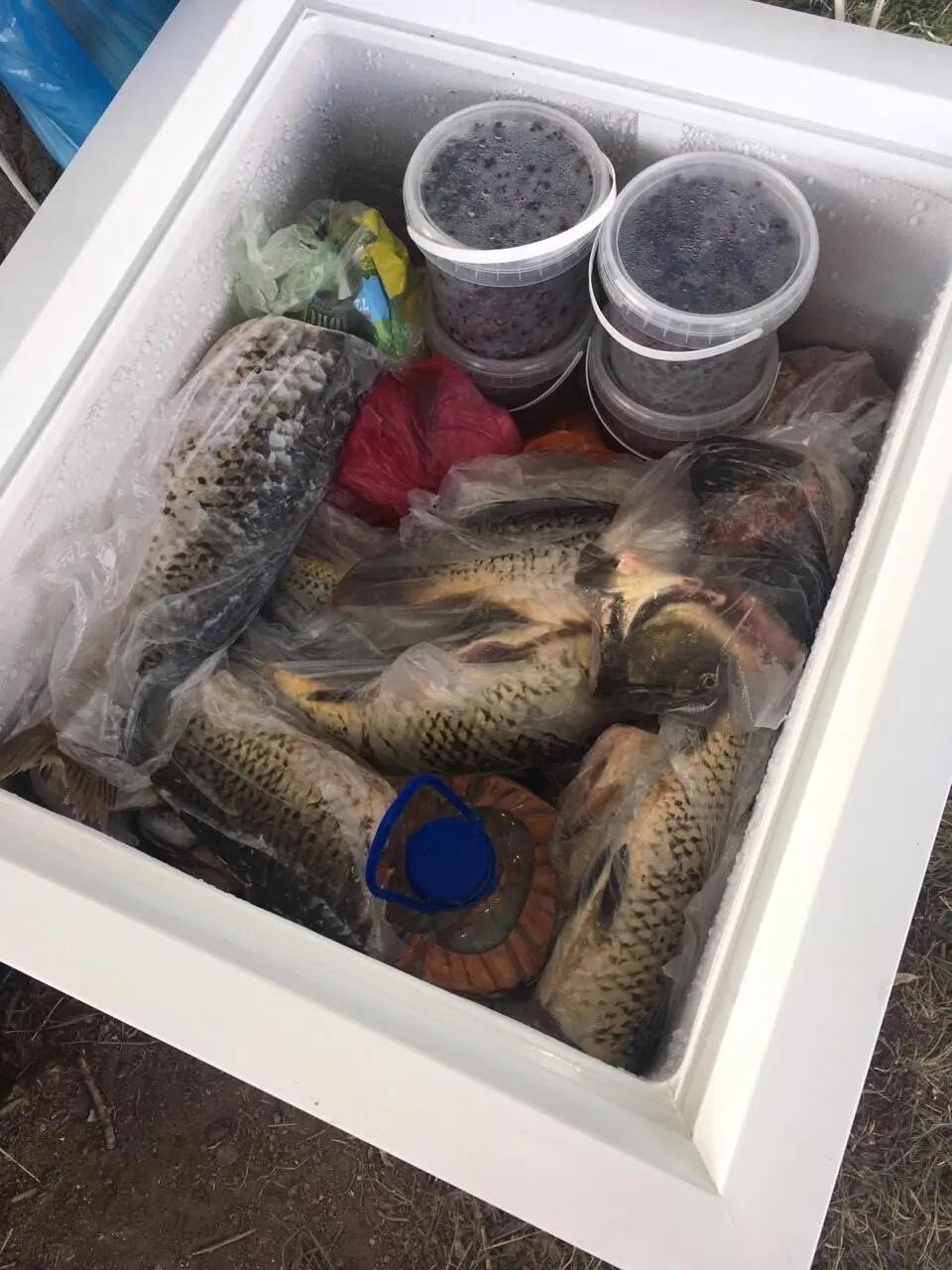

Хватает до 8 дней. Первые пару дней не завожу на постоянку, только по необходимости, хватает замороженной дома 5 литровки до -18 поставленной в холодильник из пеноплекса 50. Далее гоняю сутки,  для заморозки пары пятилитровок(опять же для холодильника из пеноплекса) и рыбы. Далее использую только по 13-15 часов в сутки, днём. С вечера мы по палаткам. Москитов не кормим, костры под запретом. Соответственно, свет нам не нужен совсем. Есть дежурный налобник... И в телефонах фонарик, на случай пописать. В гараже валяется прожектор на 100 Ватт, диодный. Светит на 1000. Один раз взял-не нужен он, так как все москиты в радиусе 10 км. твои, да и страшно, что самолёт, какой сядет, перепутав с ВПП?. Морозилка на 140 литров. Если вдвоём, или один, еду без прицепа, бокс на 450 литров на крыше. Всей семьёй - без него никак. 3,5 метра на 16 колёсах 215 см высота, загружен на 90%?
PS Генератор не китай (так как жрать бенза будет в 1,5 раза больше, и шуметь на столько же). Морозилка не китай, иначе охлаждаем улицу. Для инфы: выезжаю июль-август. Отбой в 20:00, подъём 4-5 утра. Иногда в 3.

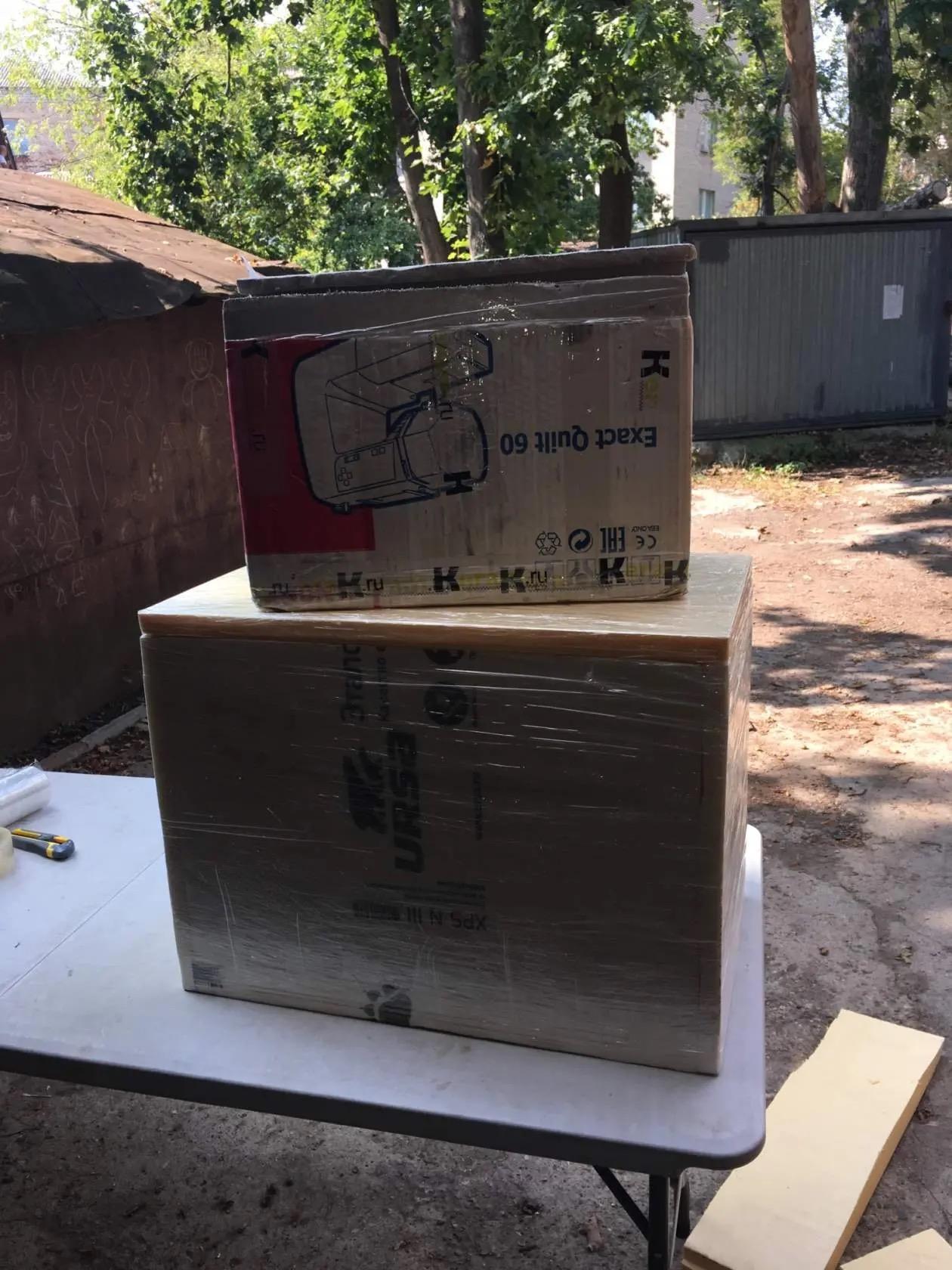

На фото старый из 30, и новый из 50 холодильник. Семья выросла, ну и объёмы. Зато, даже кастрюля с едой спокойно убирается, не говоря про арбуз, масло, колбасу. Пятилитровка, промороженная дома до -18 в течении, не менее 2 суток, работает 3е суток. Как-то так....
