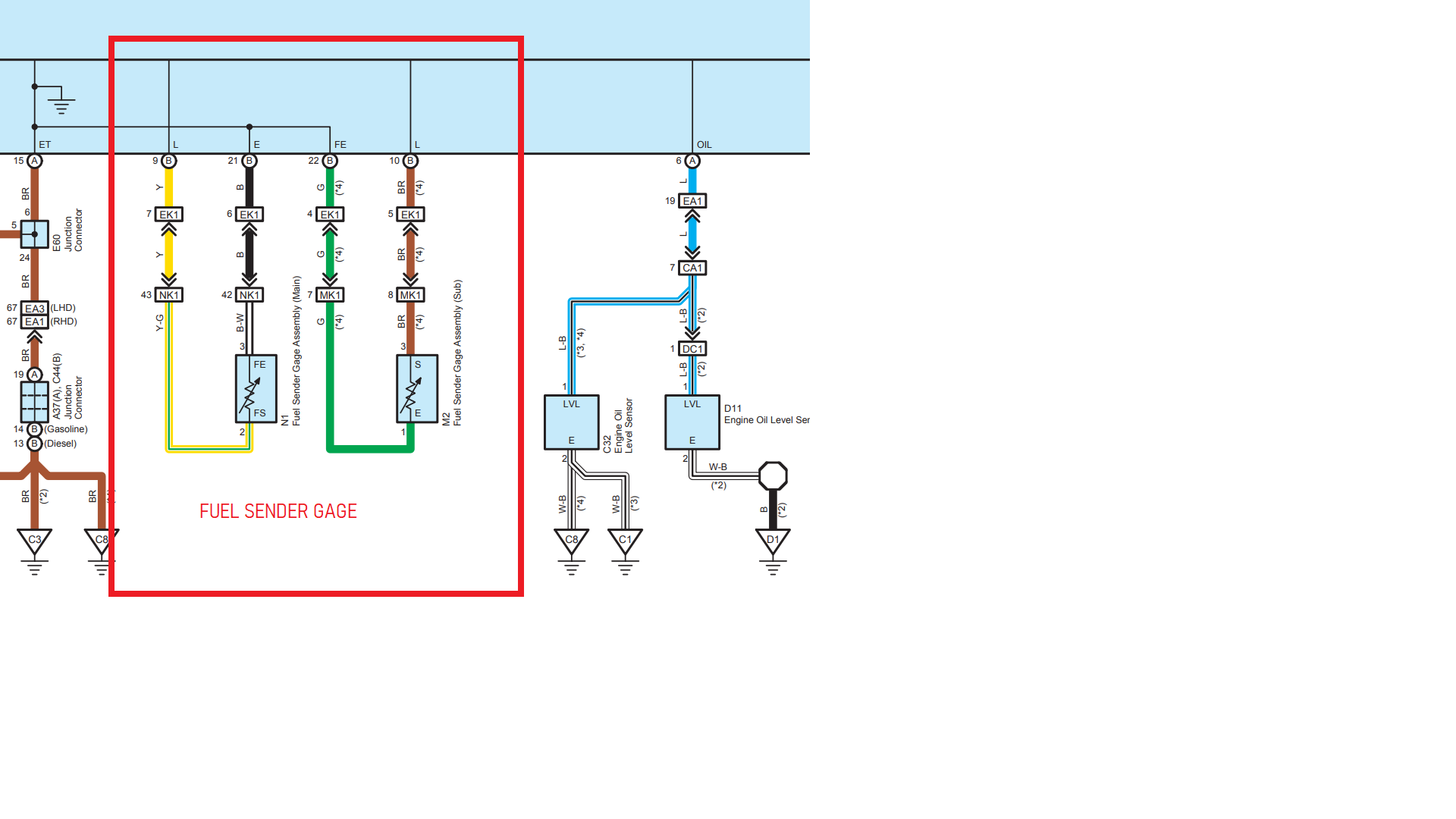

схема бы не помешала.у меня нет на дорестайл.может кто выложит.

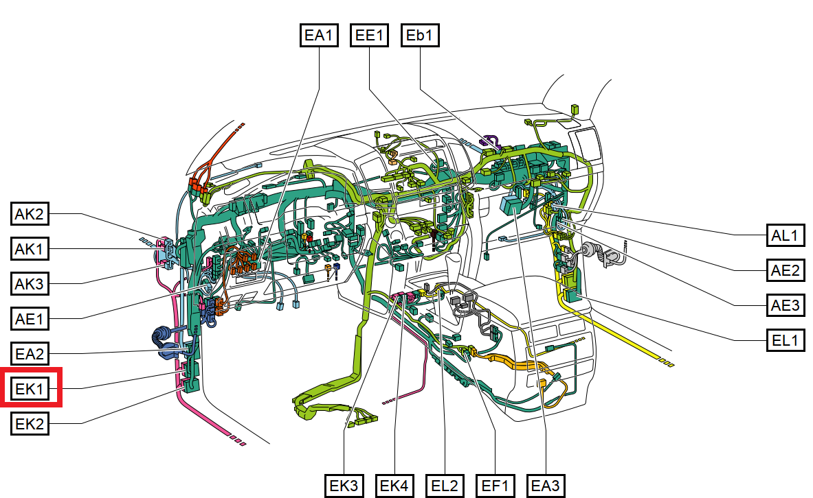

Хорошо, так и сделаю думаю. Тут провел небольшую исследовательскую работу, в общем завтра еще раз проверю контакты. Нашел схемы, если кому интересно вот

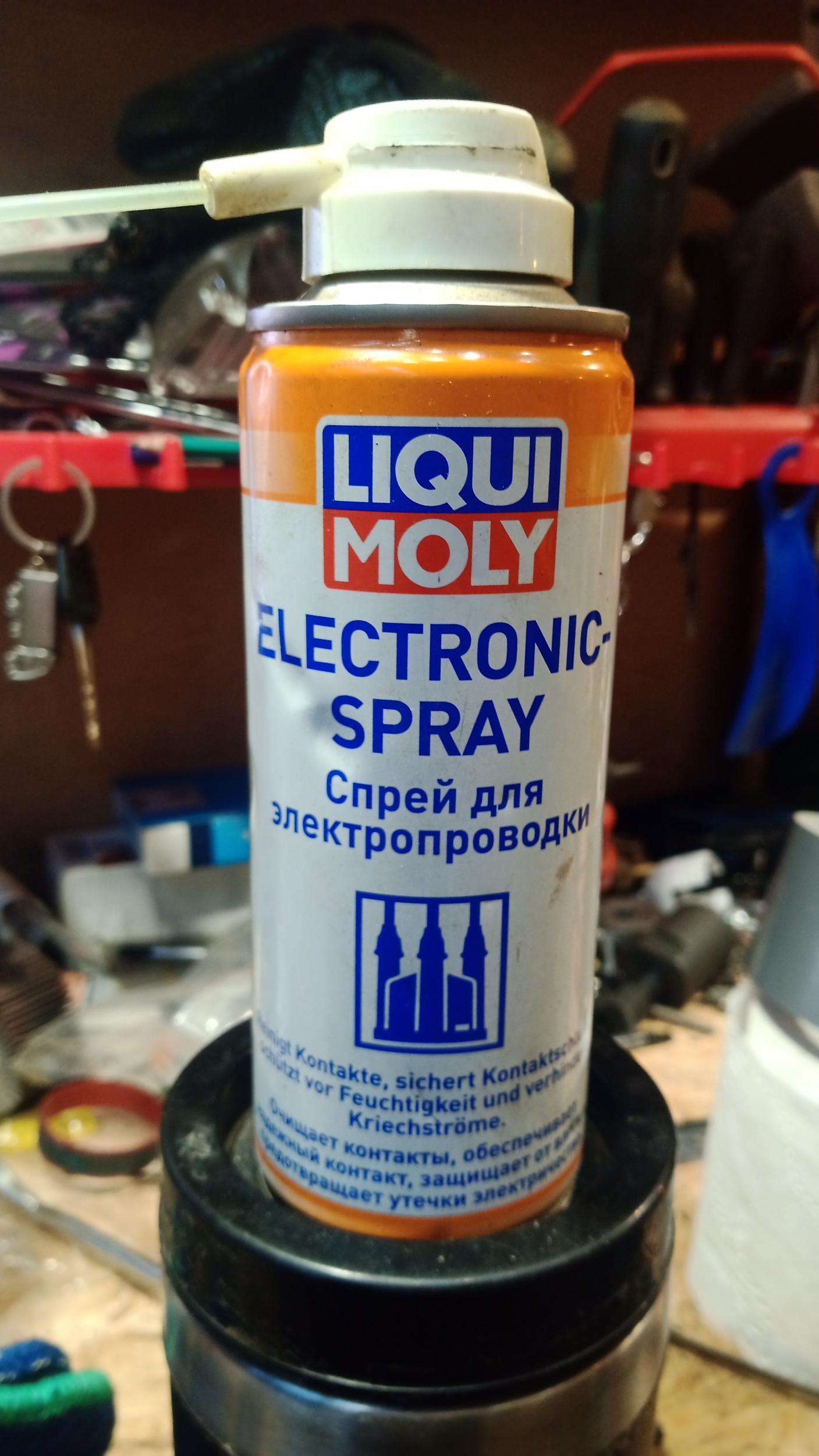

про смазку не забудьте, чтобы забыть о проблеме.
  • Машина: TLC200 08г. 4.5d
Арт. 8047. Пользуюсь на всей своей технике. Даже если не окислено, все равно пропшикиваю контакты.
  • Машина: ЛК300 бенз
13 часов назад, SergiX сказал:
Я такую же пользую довольно давно:popcorn:
  • Машина: Машина
Пользую "Kontakt". Отдельно очиститель (он тоже типа защищает), отдельно смазка-защита, не бюджетно (не очень люблю 2 в 1 для подобных операций).
