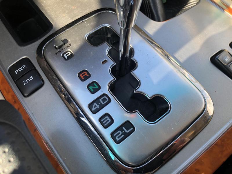

Появилась у меня какая-то ерунда с положением N.
Иногда после положение D переводя автомат в положение N, авто так и остается по факту в D, но на табло гаснет D и не загорается N
Если поставить автомат немного дальше, между N и R ( как на фото ), тогда лампочка N на щитке загорается и автомат падает в нетраль.
Если иду от положения P-R в N тогда все ок на нужном месте N включается и загорается лампочка.
Получается после D-N не ловится, нужно ручку АКП немного дальше поставить чтобы автомат ушел в нетраль, а вот после R в N, все ок ловит сразу в нужном месте.
Иногда и из D в N, тоже срабатывает как и должно быть, но иногда и нет ( алгоритма когда попадает, а когда нет не смог выявить ) ((((

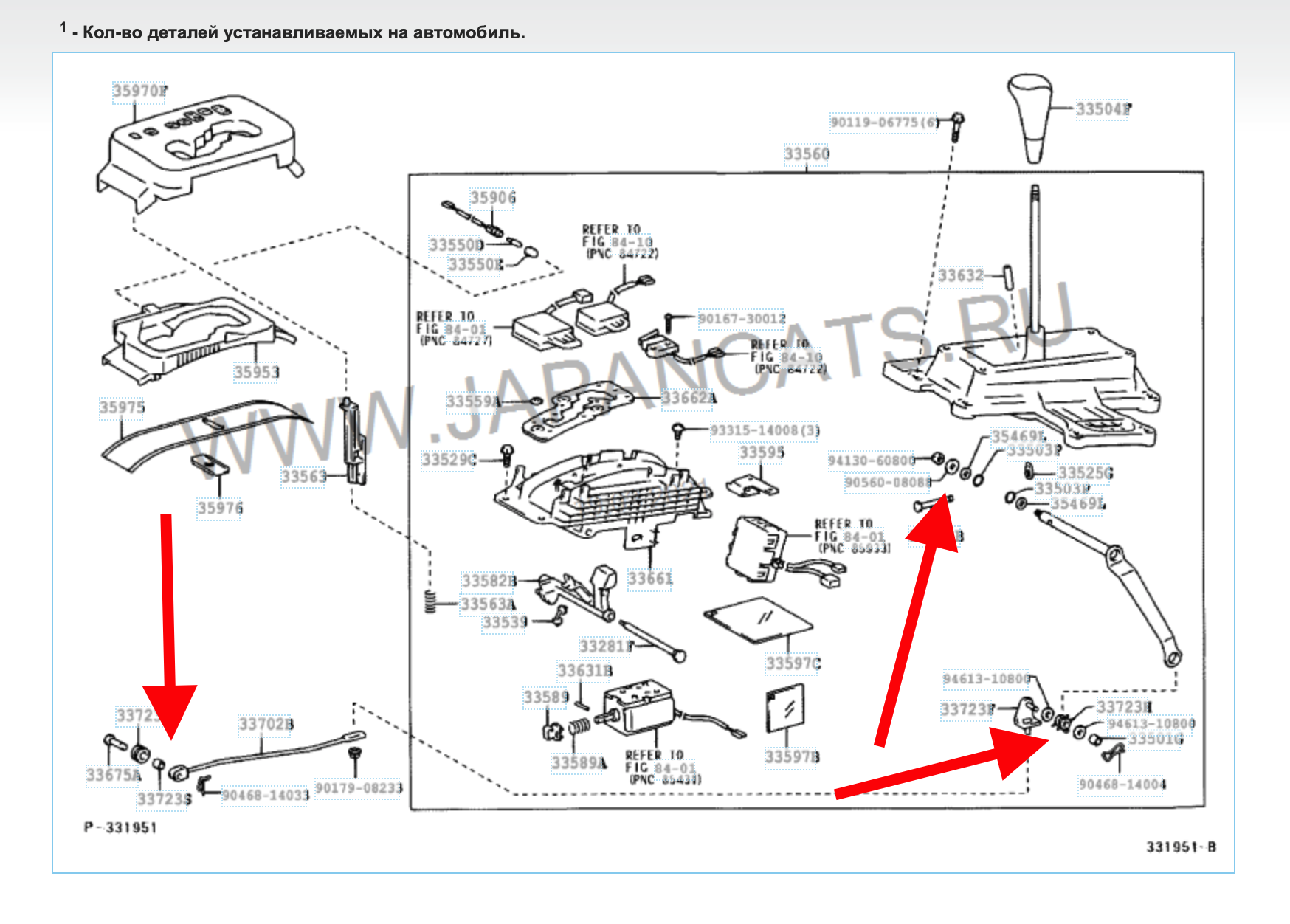

в указанные стрелками места. там втулки могли износиться .

5 минут назад, AZIAT сказал:

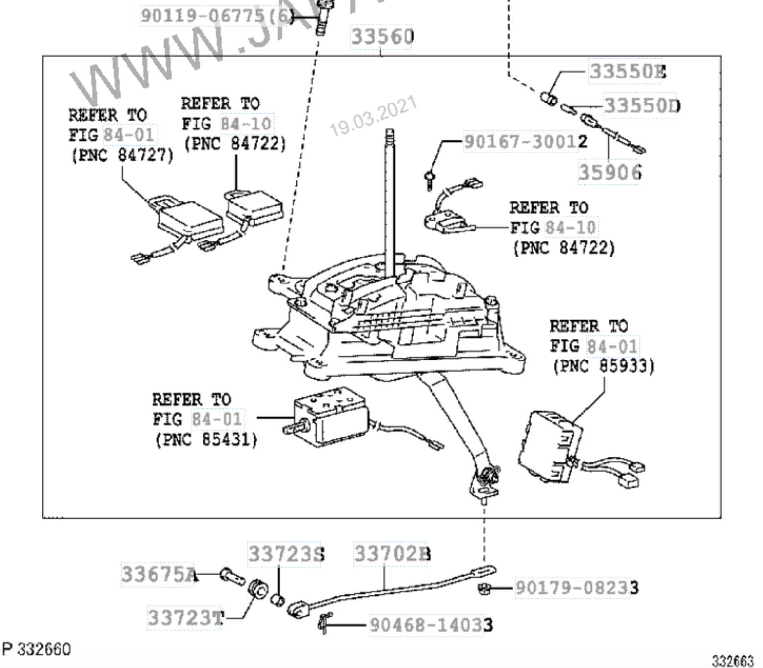

Можете подсказать номера правых втулок , нашел только вот такую схему - там номер втулки 90389-08005 - но выдает что такой номер установлен только один.
1 минуту назад, Иван МСК сказал:
Вин машины надо для точных номеров.
Но я бы сначала под машину залез , поглядел , а потом бы номера искал.
Подушки , кстати, двигателя и кпп целые ?
