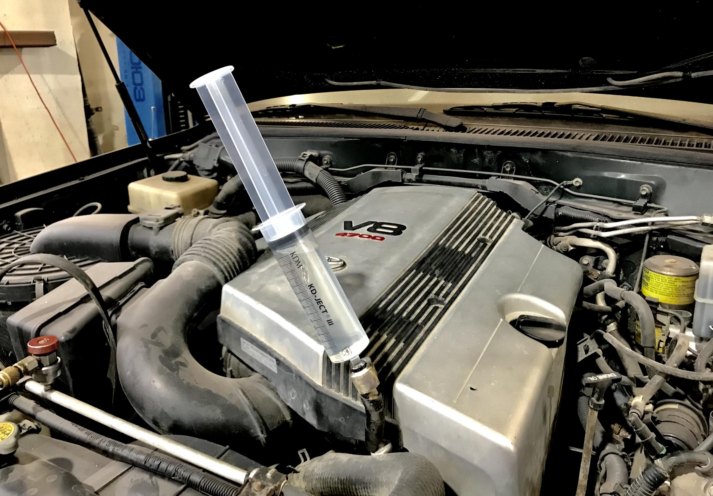

    вообще не проблема .  Снять , залить промывочный , поболтать , покрутить , слить , так несколько раз , поставить залить новое масло.
    В трубки просто со шприца заливаешь промывочный , воздухом продуваешь , систему частично разобрать надо.
