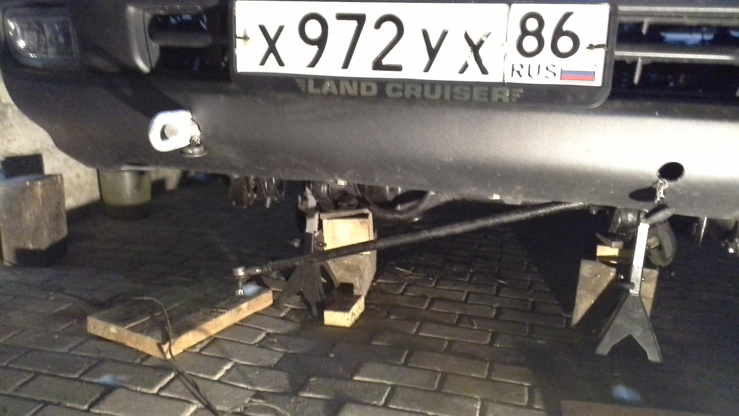

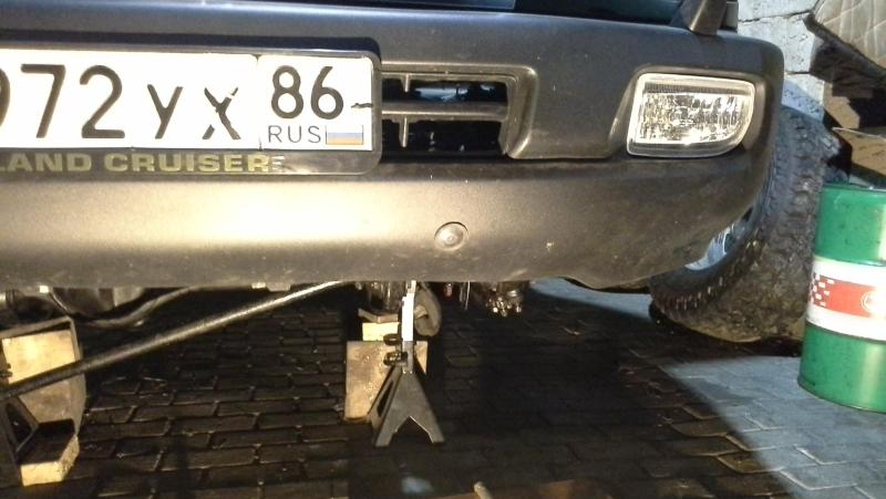

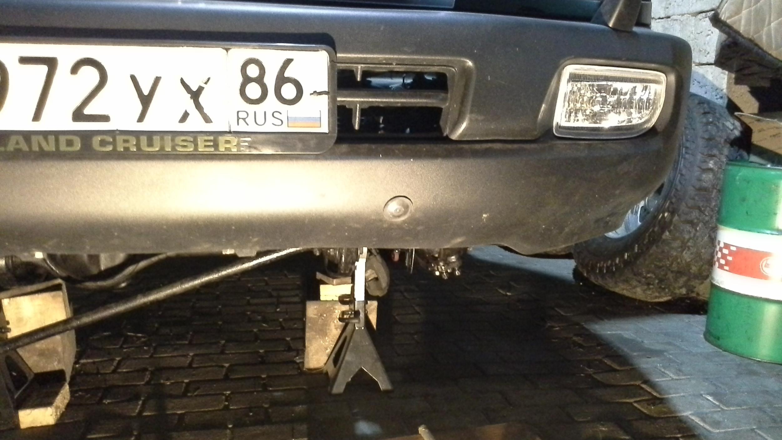

Почему же за колесо. За проушину. И ничего не ограничивает доступа к колесу. Ну и для страховки можно чурбачёк какой под мост кинуть.

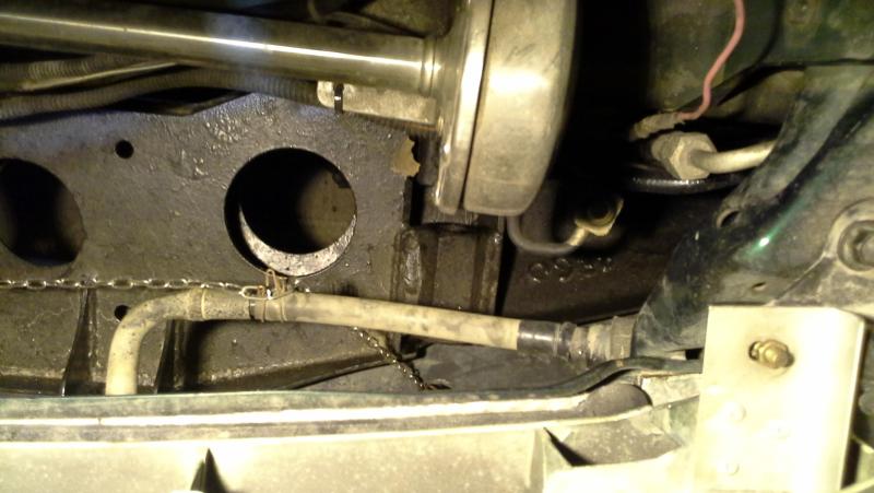

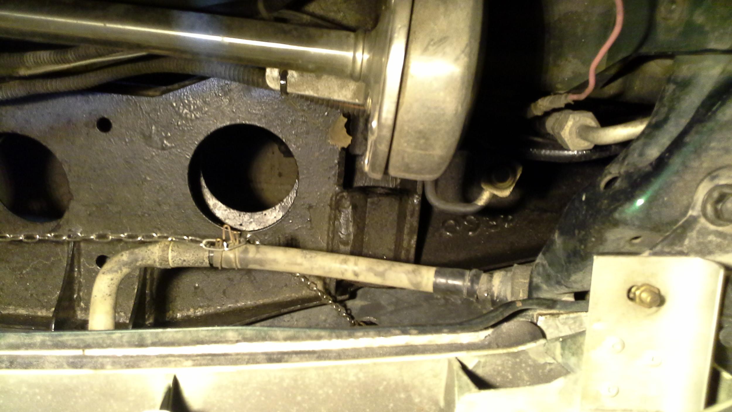

   У меня не было штатной лебёдки. Я поставил площадку под лебёдку от АМЗ для скрытой установки в штатный бампер. Но перед установкой приварил по краям площадки шестигранник на 46 мм и внутренним отверстием с резьбой М30. В пластике бампера просверлил отверстия напротив шестигранников.
  Если доберусь сегодня до гаража сфотаю.

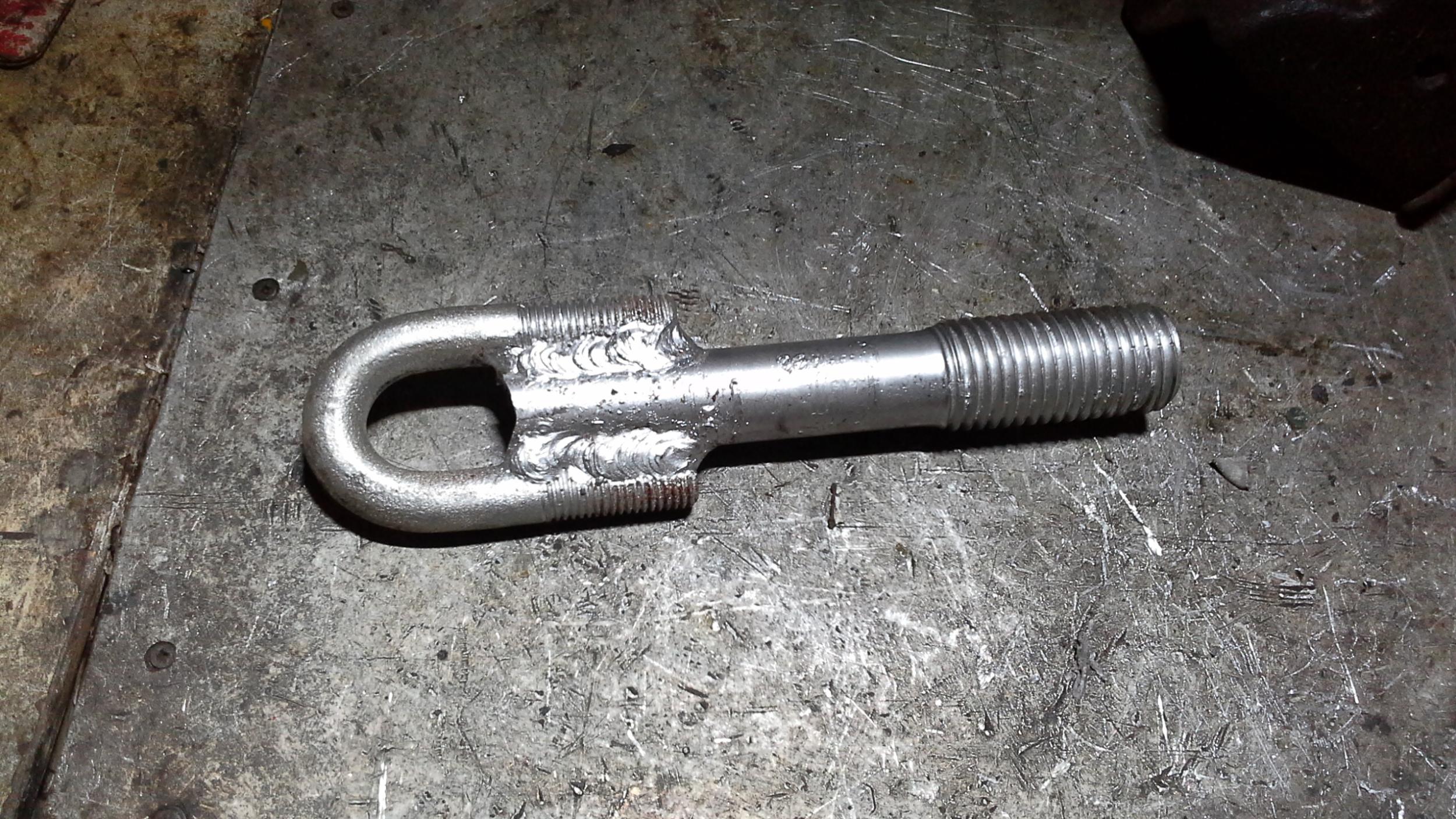

Если Вам чем то поможет.
  Вот шестигранник на площадке, если видно.20211218_180208.thumb.jpg.c6759ef16acc26f6652768e001e9f468.jpg
     Лебёдка пока не установлена.
Вот так вкручивается в площадку
  В походном положении отверстия закрыты заглушками.
