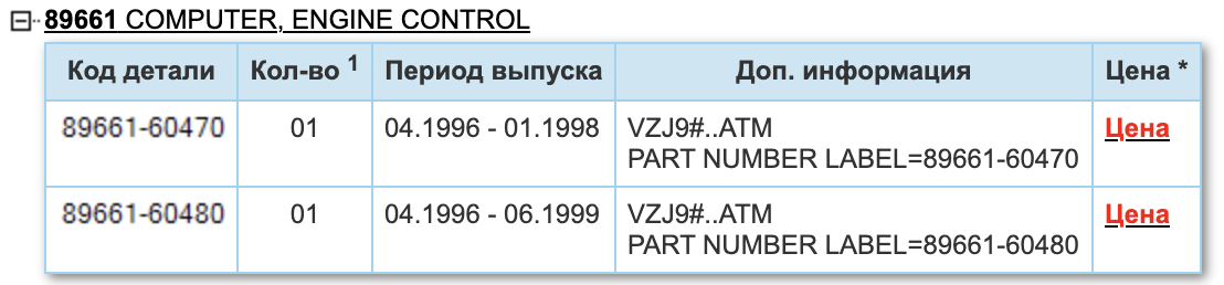

1 hour ago, Dimasikt555ae said:
Подскажите какой номер у ДМРВ и коммутатора на 5vz с эбу 89661-60460
VIN машины с этим ЭБУ не известен? в каталоге на каком-нибудь экзисте посмотреть бы и всего делов

2 минуты назад, ebabkin сказал:
По экзисту бьются эти номера
ДМРВ  5vz 22204-21010
Коммутатор  5vz 89621-35020
но, что то я не уверен ?
  • Откуда: Новосибирск, Академ
  • Машина: Prado 95, 5VZ, AT, 33''. Был Hilux Surf 130, 3Y-E, AT.
на моей машине другие номера в каталоге
Но если поискать объявы то это 97год и правый руль (есть еще несколько подобных)

2 часа назад, Dimasikt555ae сказал:
Тоже хожу 2 день голову ломаю, брать с этими номерами детали или нет?‍♂️ Отдавать деньги за то что потом будет лежать не хочется.
По каталогу этот ЭБУ дорестайл, дмрв 22250-20020, коммутатор 89621-35020
  • Откуда: Кисловодск
@Dimasikt555ae
у меня эбу 89661-60460 дмрв 22250-20020, коммутатор не вижу номера, глубоко стоит
