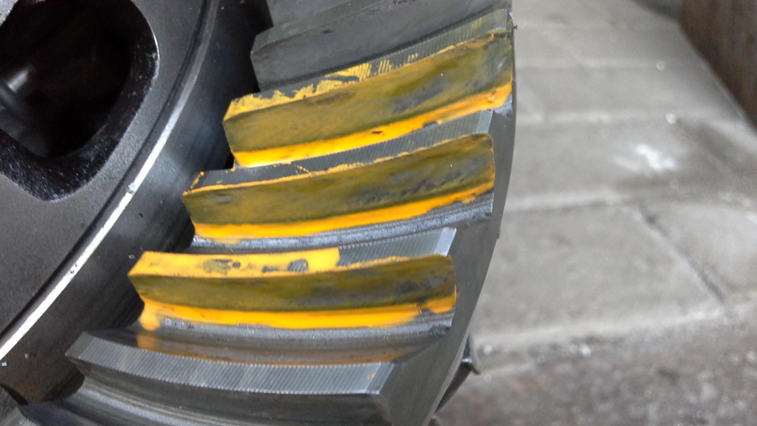

Первый вариант не прошёл.
Тепловой зазор увеличиваю звук на ПХ становится громче.
Если уменьшать до 0,12-013 уже появляется звук в обе стороны. Оптимально в р-не 0,15-0,17 мм.
 Пятно вылезло наружу.
  Остаётся только положение конички поймать оптимальное.

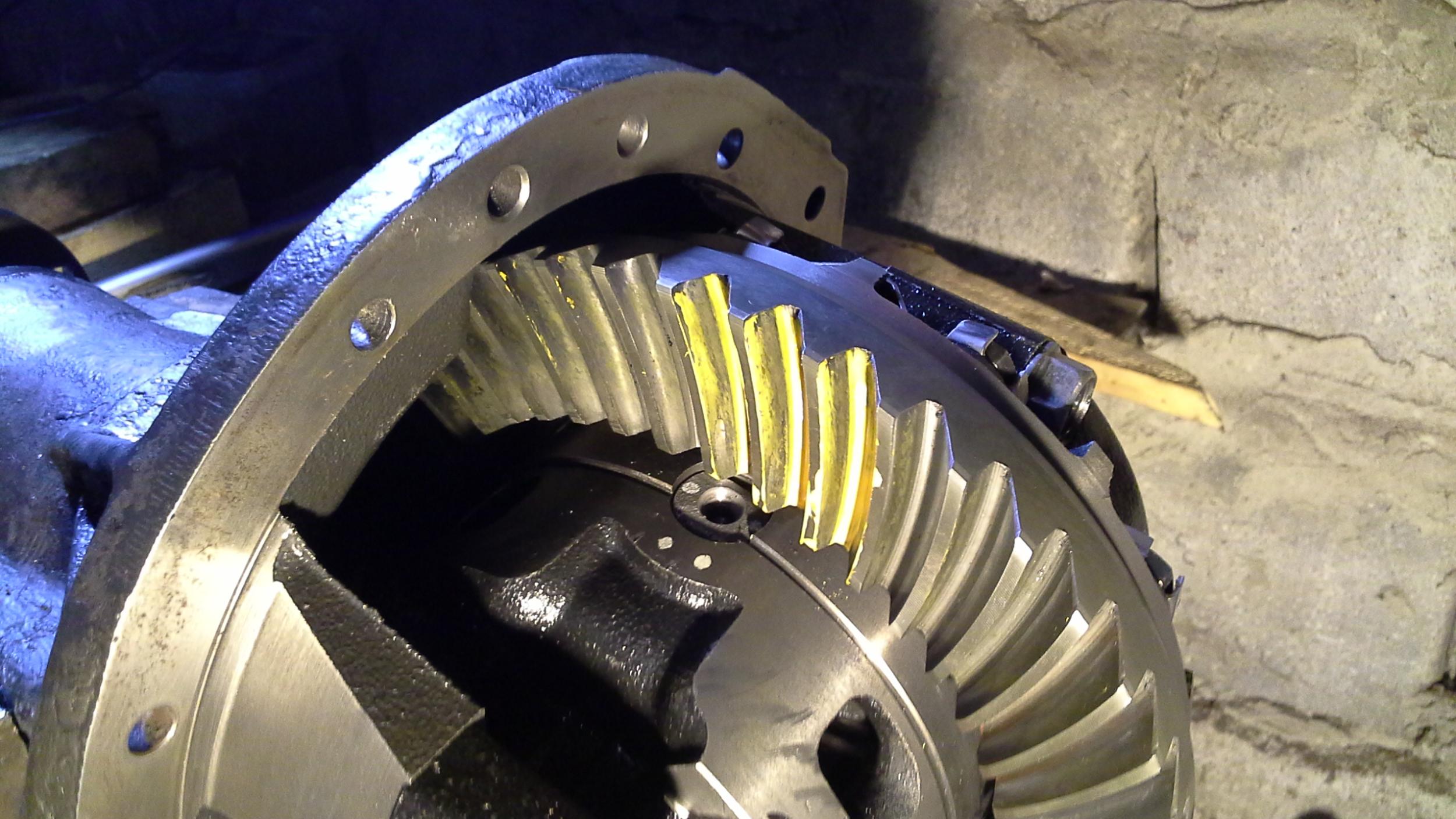

23.08.2021 в 17:06, Kenig Sailor сказал:
Так вот на жёлтую получается.
  Чётче не протирается, может из за повышенного зазора.

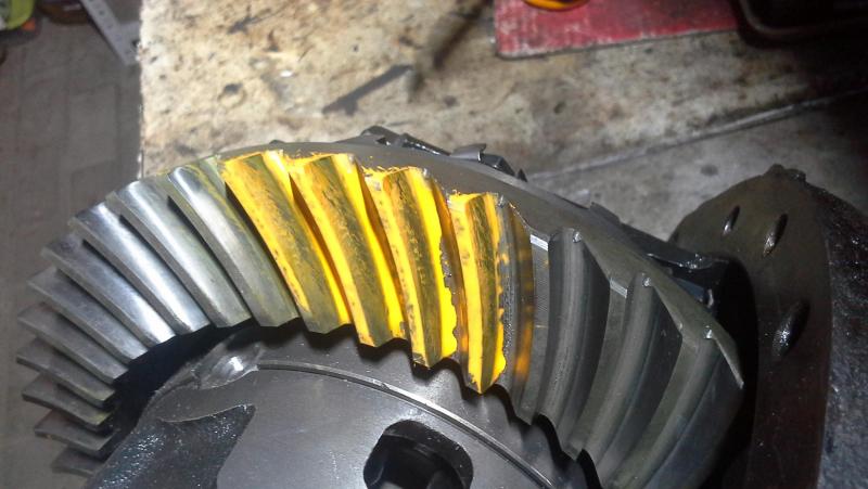

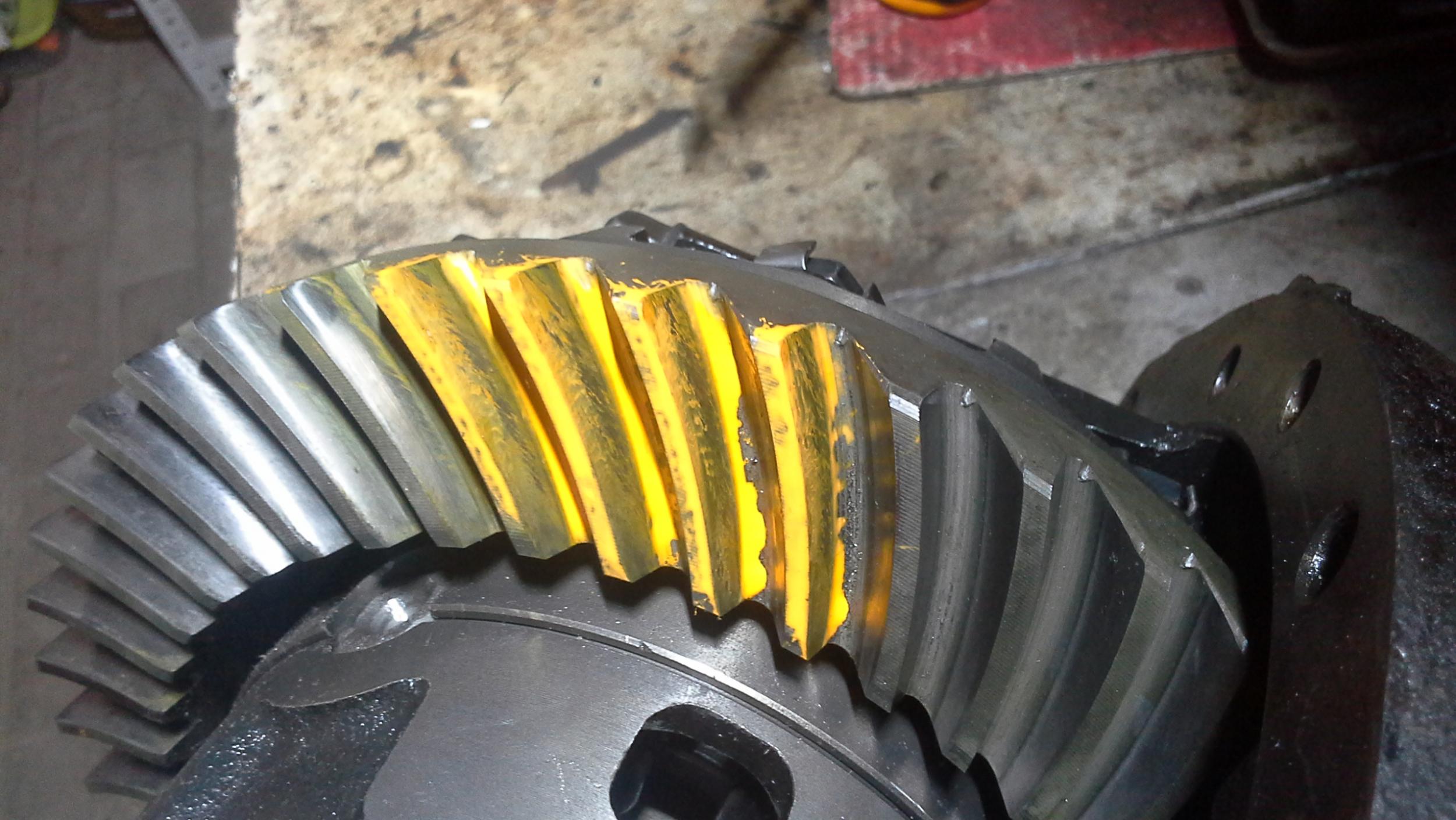

     Ну так вот, на чём вчера остановился.
 Начал с того, что опять вытащил вал конички. Спрессовал подшипники и снял регулировочную шайбу шестерни. Толщина шайбы =1,97 мм.
  Затем всё собрал , но уже без этой шайбы. Передний большой подшипник конички не допрессовал где-то на 4-5  мм. Поставил планетарку.
  Сразу коничка упёрлась в корпус дифа и шоркала по нему. Затягивая гайку хвостовика ,начал помалу смещать коничку от планетарки. И в тоже время регулировочными гайками подшипников диффа подводил планетарку к коничке, так чтобы зазор оставался в пределах 0,2-0,3 мм.
  Когда шорканье по диффу прекратилось, заметил что теперь ГП шумит на ПХ. На ЗХ вращается бесшумно. Картина зеркально поменялась.
  Продолжаю плавно-плавно подтягивать гайку хвостовика. Шум тоже плавно начал уменьшаться. Тянул до тех пор пока шум на ПХ не исчез. И в тоже время на ЗХ ещё не начал появляться.
 Тепловой зазор при этом 0,27-0,28 мм. Если начинать уменьшать зазор, то шум начинает опять появляться.
 По идее можно ещё попробовать подтянуть коничку до момента появления шума на ЗХ и попробовать поймать зазор в пределах 0,2 мм как в букваре.
  Но вчера я только пятно прокатал и на этом остановился. Пятно получилось вот такое:
   Всё таки мне кажется надо ещё двигать коничку назад.
   Что скажите, господа?
