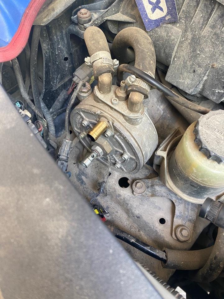

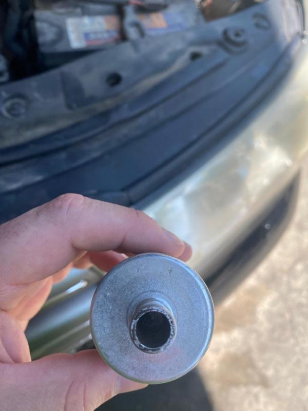

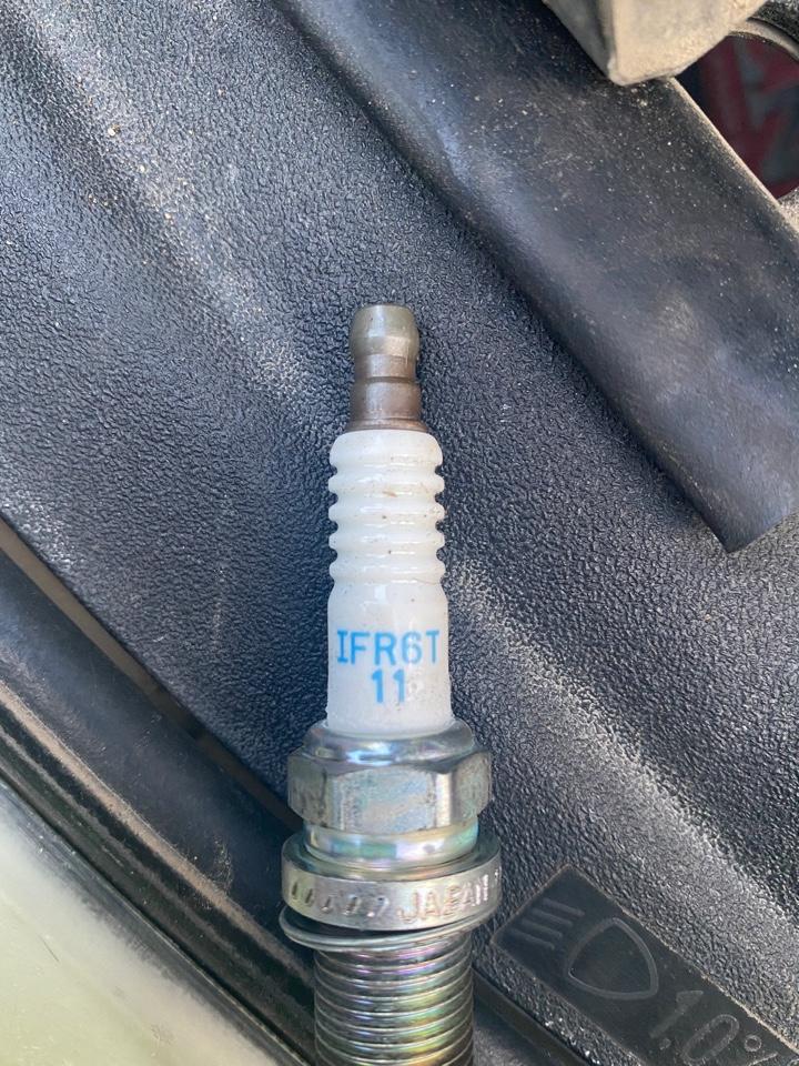

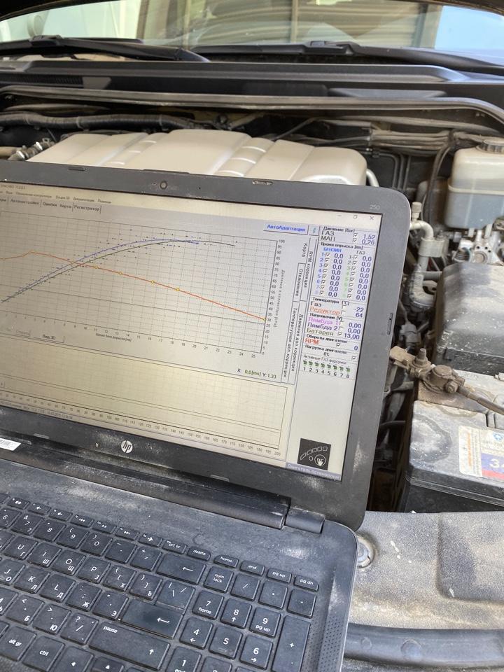

У меня было такое два раза - первый раз ровно год назад когда приобрел авто.
Ошибка - неэффективная работа лямдиков. Решил координально - чипанул/перешил под евро-2.
Второй раз месяц назад - на газу (ошибка бедная смесь) - заменил фильтра и датчик кислорода на газу (показывал -23 в редукторе)
- всё прошло. Заодно свечи заменил - были все в хорошем состоянии. проехал за год около 25 тыс. км.
Могу предположить что катализаторам писта ! как вариант... Посмотрите по ошибкам что ?!
