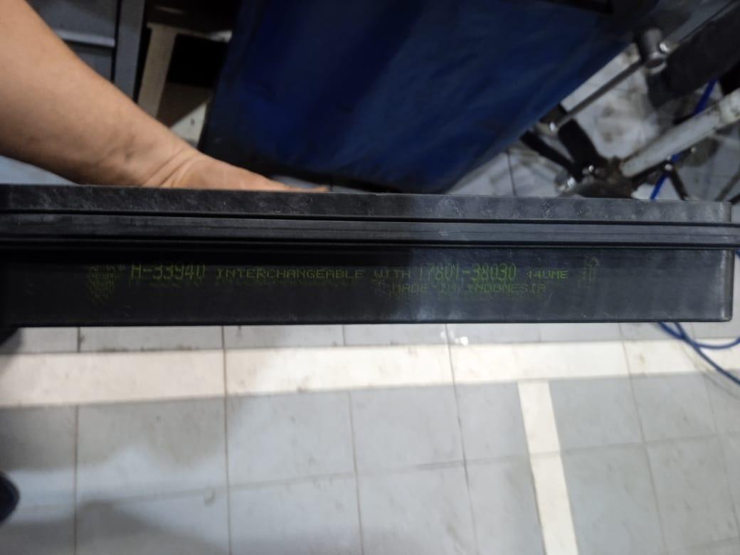

Масло, масло...главное - оригинальный воздушный фильтр! )))
Помню, помню ролики в трутрубе про производство фирменных фильтров для легендарных моторов легендарной марки в пакистанском сарае людьми что моются в реке только на праздники
хотя возможно HZ и требует небольшого количества мусора для стабильного жора масла, перегрева и расхода как на 4,5л карбе
Таких роликов туева куча и про другие марки, и другие расходники, запчасти.

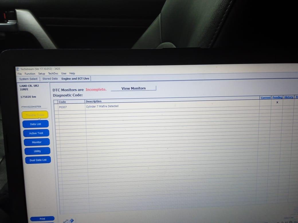

162.411 пробега после капитального ремонта.
«Джеки Чан»

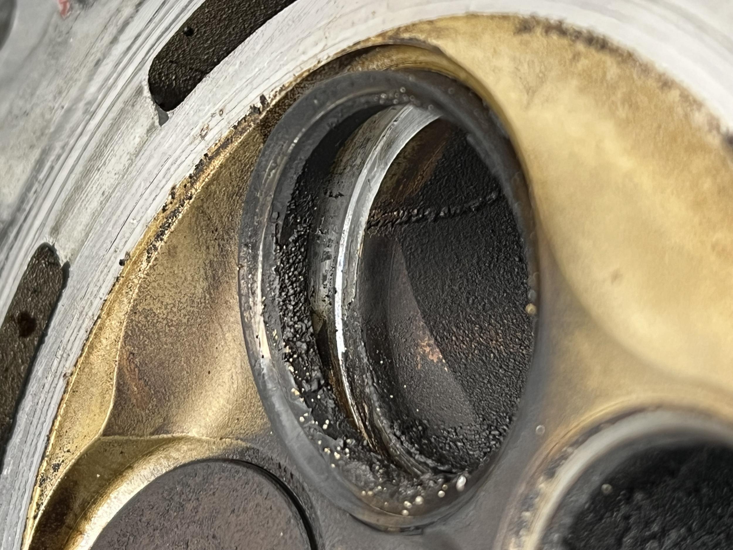

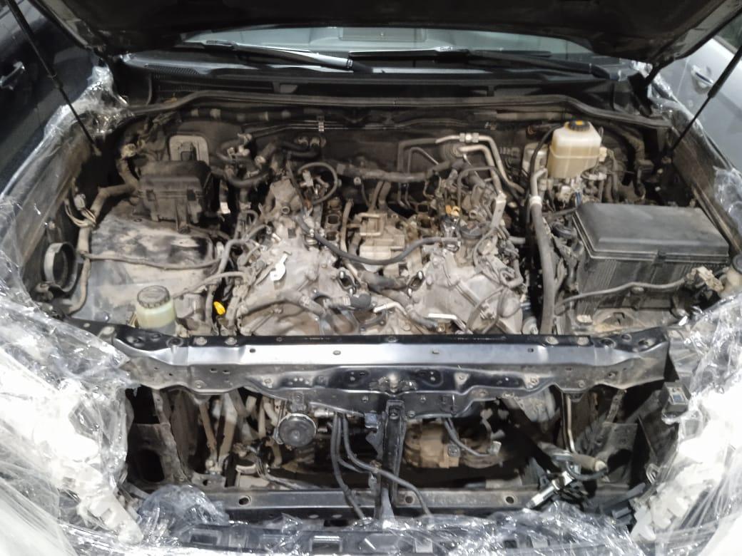

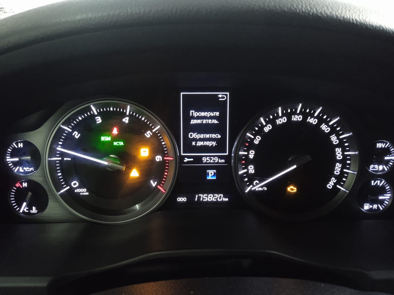

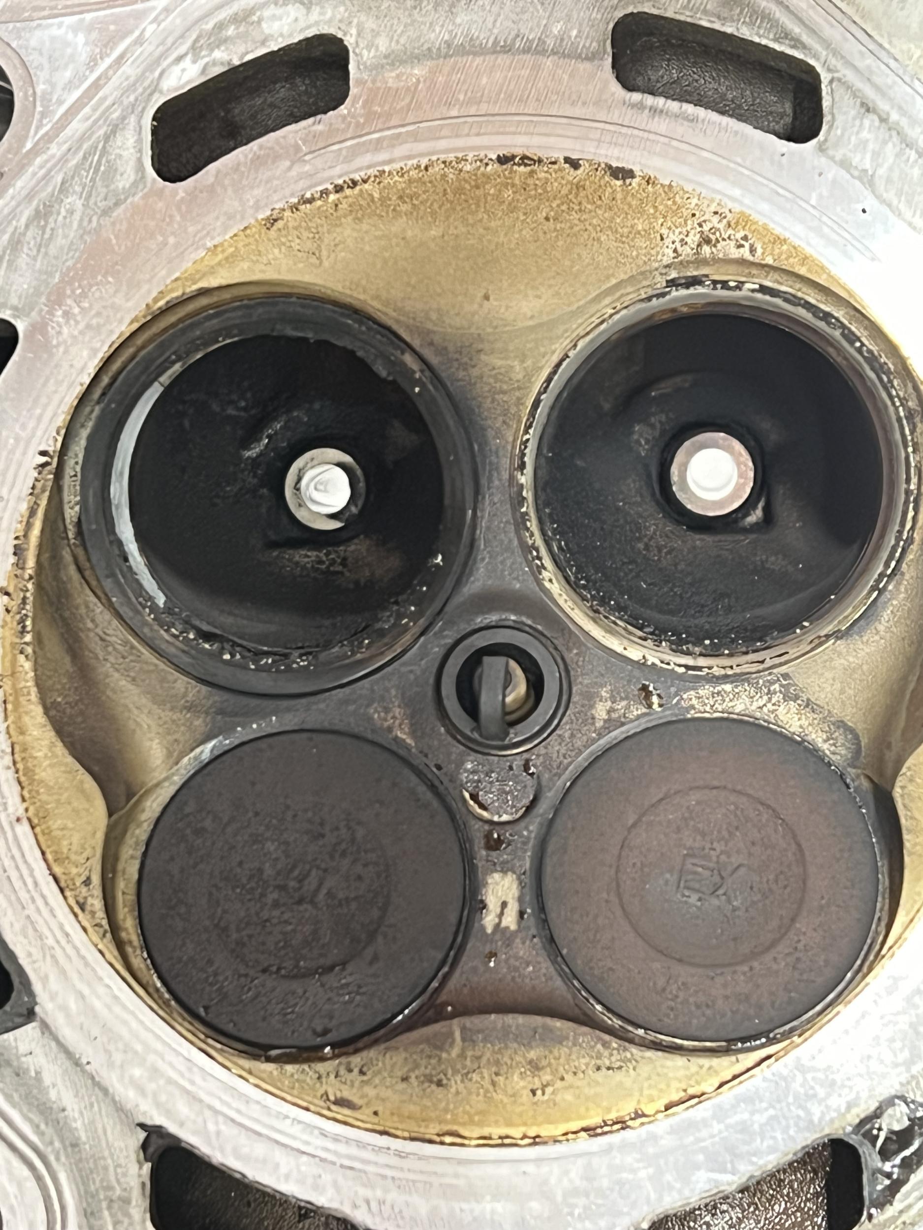

Машина едет в сервис по месту эксплуатации, диагностика показывает ошибку работы цилиндра #7.
Прошу измерить компрессию, обследовать цилиндры  видео эндоскопом. Компрессию кое-как на словах обозначили, видео сделать не могут ибо нет… ? Попутно проверили форсунки, заменили уплотнительные кольца, но это не помогло. Ещё бы ?.
В общем эвакуатор, и в Тамбов.

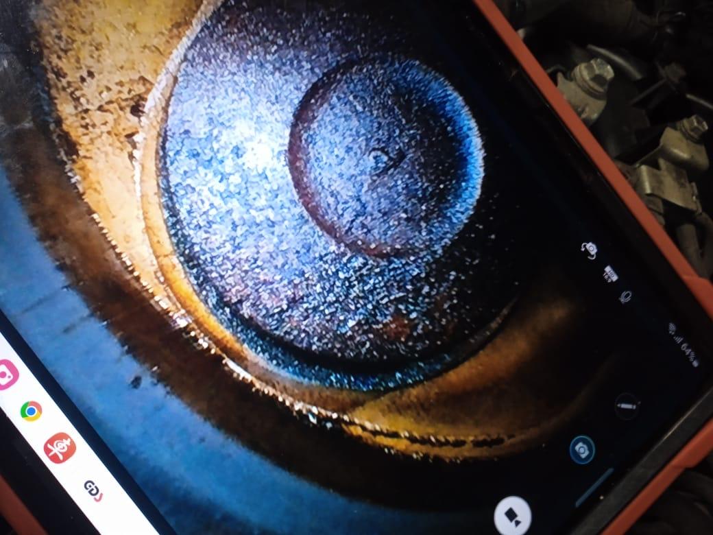

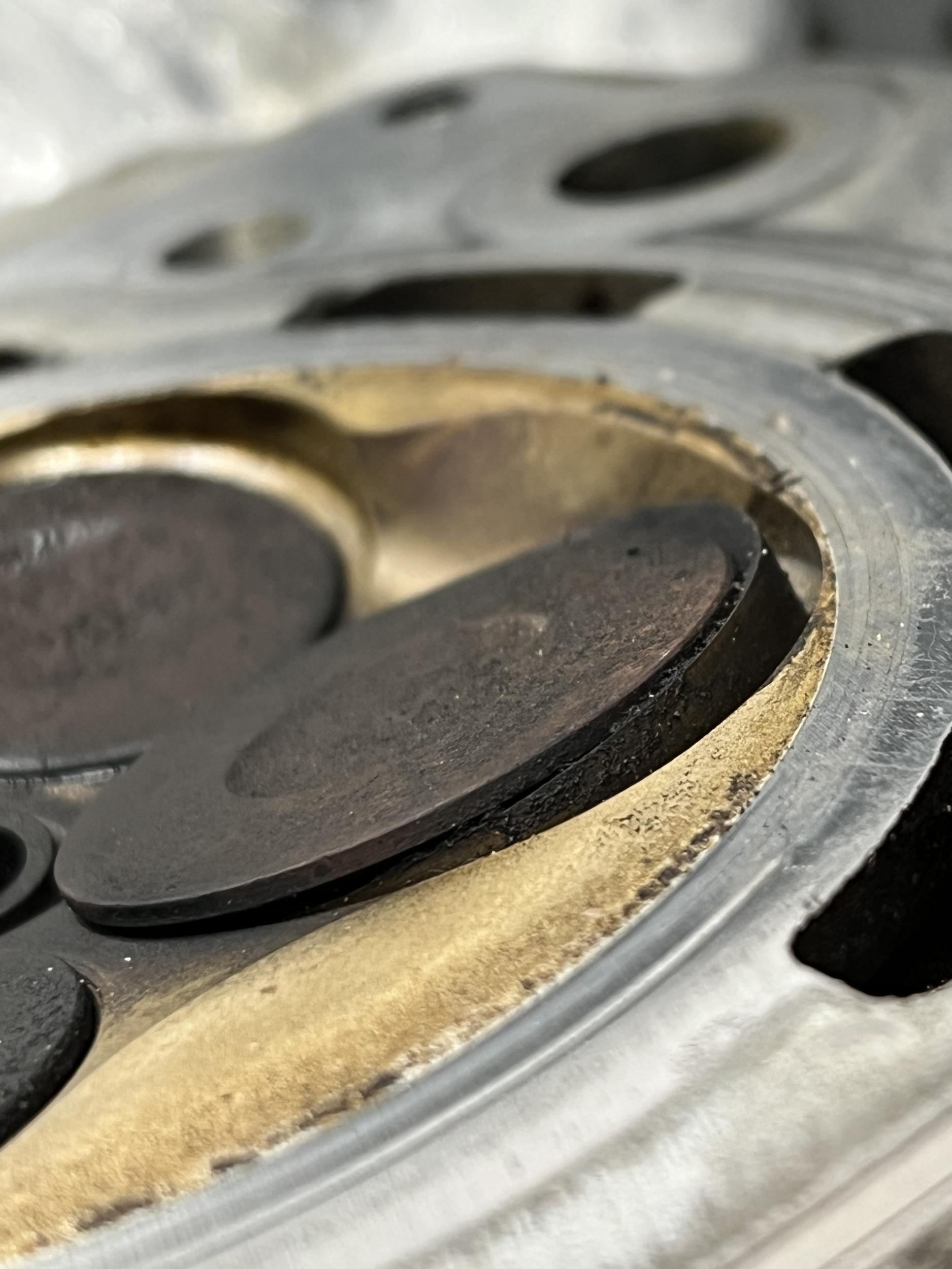

Измерения компрессии показало что мотор живее всех живых, кроме цилиндра #7. В нём выше 3 кг/см2 давление не поднимается.
А вот видео-камера сразу установила причину… Проблема в впускном клапане.
Объём работ понятен.
Итог такой - износ впускного седла, оно стало тоньше, и практически выпало. Довольно типичная картина (информация получена от специалиста по ГБЦ) на моторах 2GR. Я лично не сталкивался, ибо бензиновая тема меня не впечатляет. Более развёрнутую информацию ✍️ когда будет сделан следующий этап дефектовки.
Вторую ГБЦ сняли ради профилактики, к ней вопросов нет, но вдруг появятся.
п.с. из печального - автомобиль к сожалению обслуживают обманщики… говорят / пишут что ФВД установлен оригинал, а по факту дешёвое дерьмо… Так как авто служебный, разбор полётов обязательно проведут, но будет ли толк - хз.

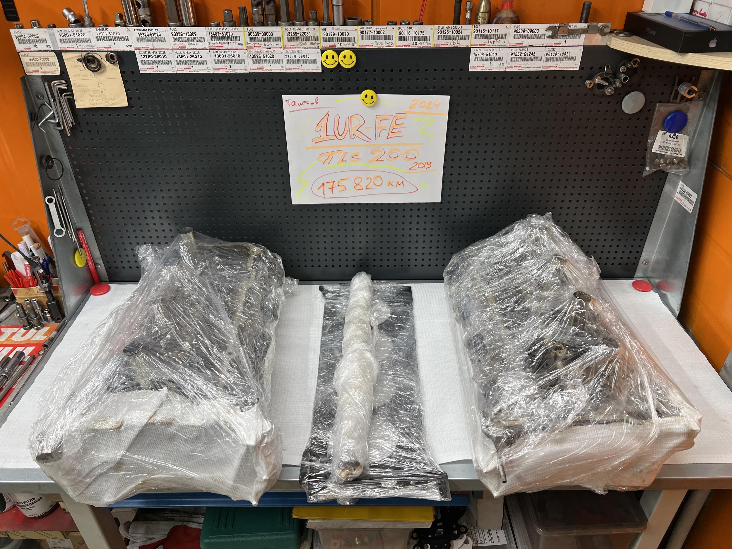

а общий пробег сколько? менялось что то в головках при капиталке?
  • Откуда: Тамбов
  • Машина: Turbo Honda Prelude
4 часа назад, SpyFox сказал:
Общий пробег на первой фото, а про ремонт ГБЦ на 1,2 странице темы.
  • Откуда: Тамбов

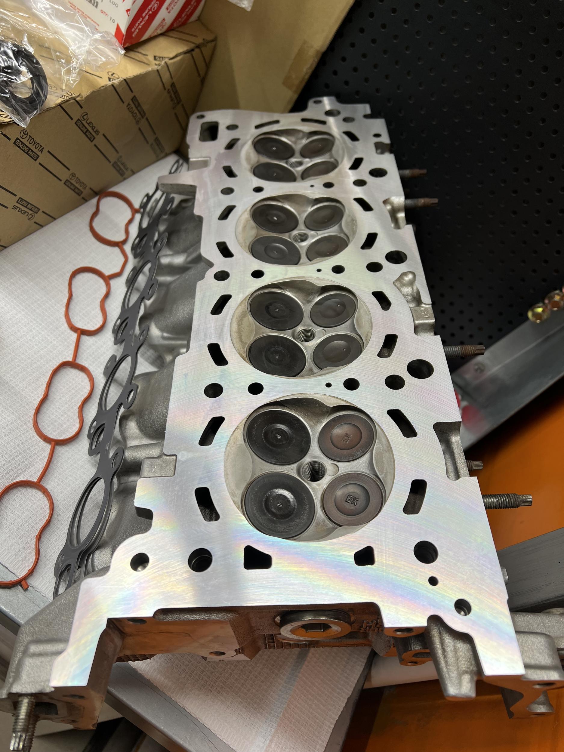

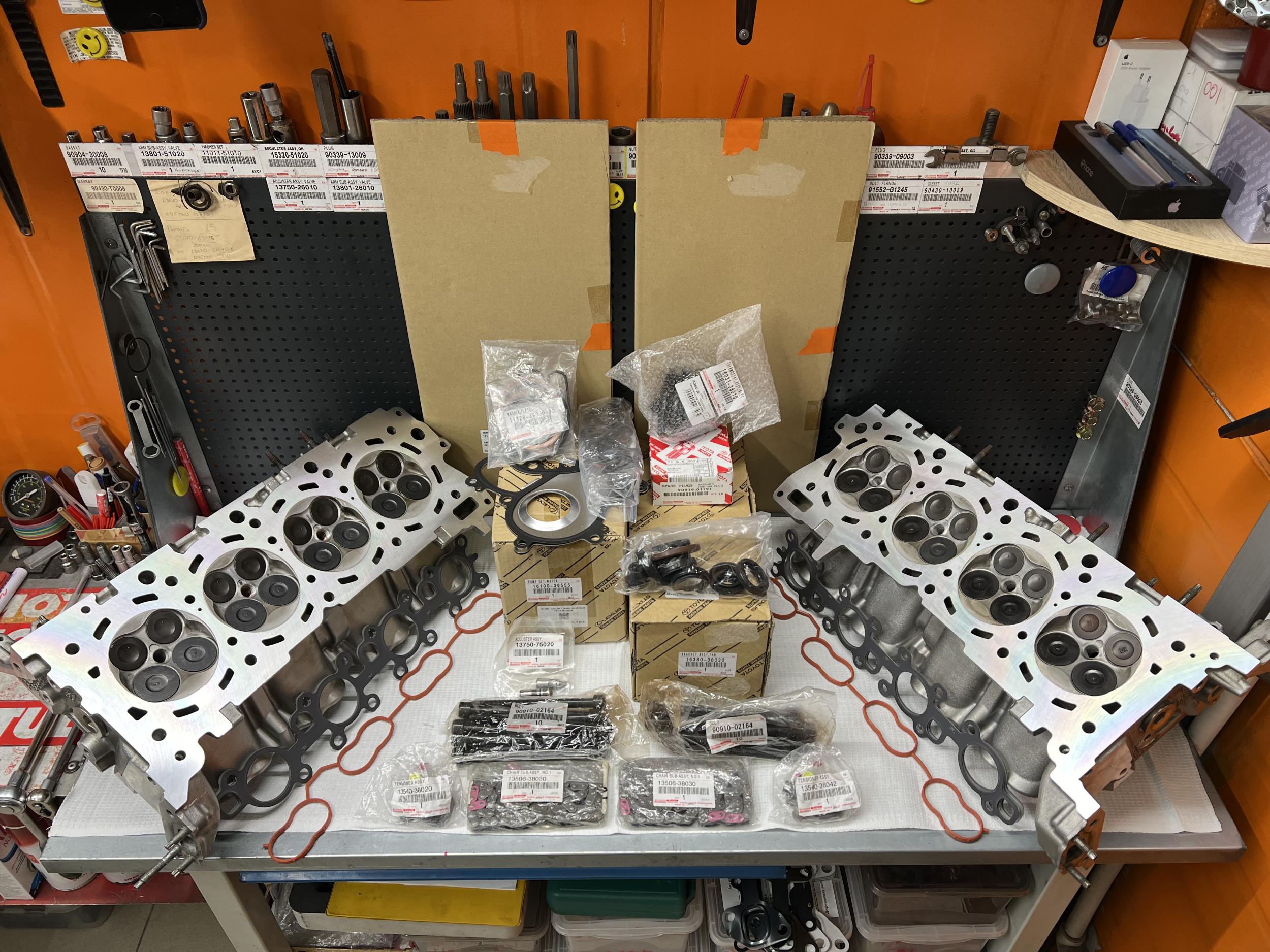

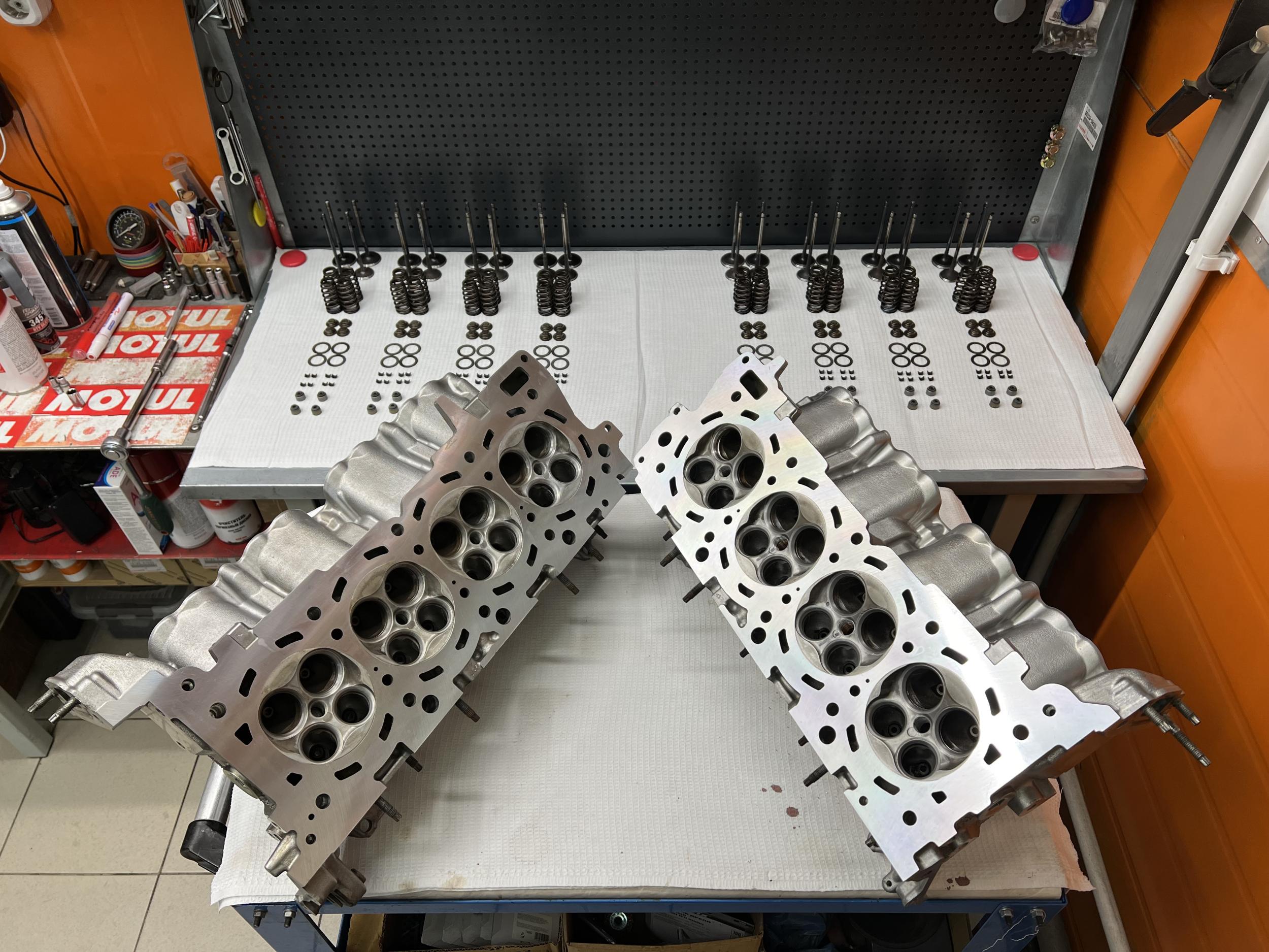

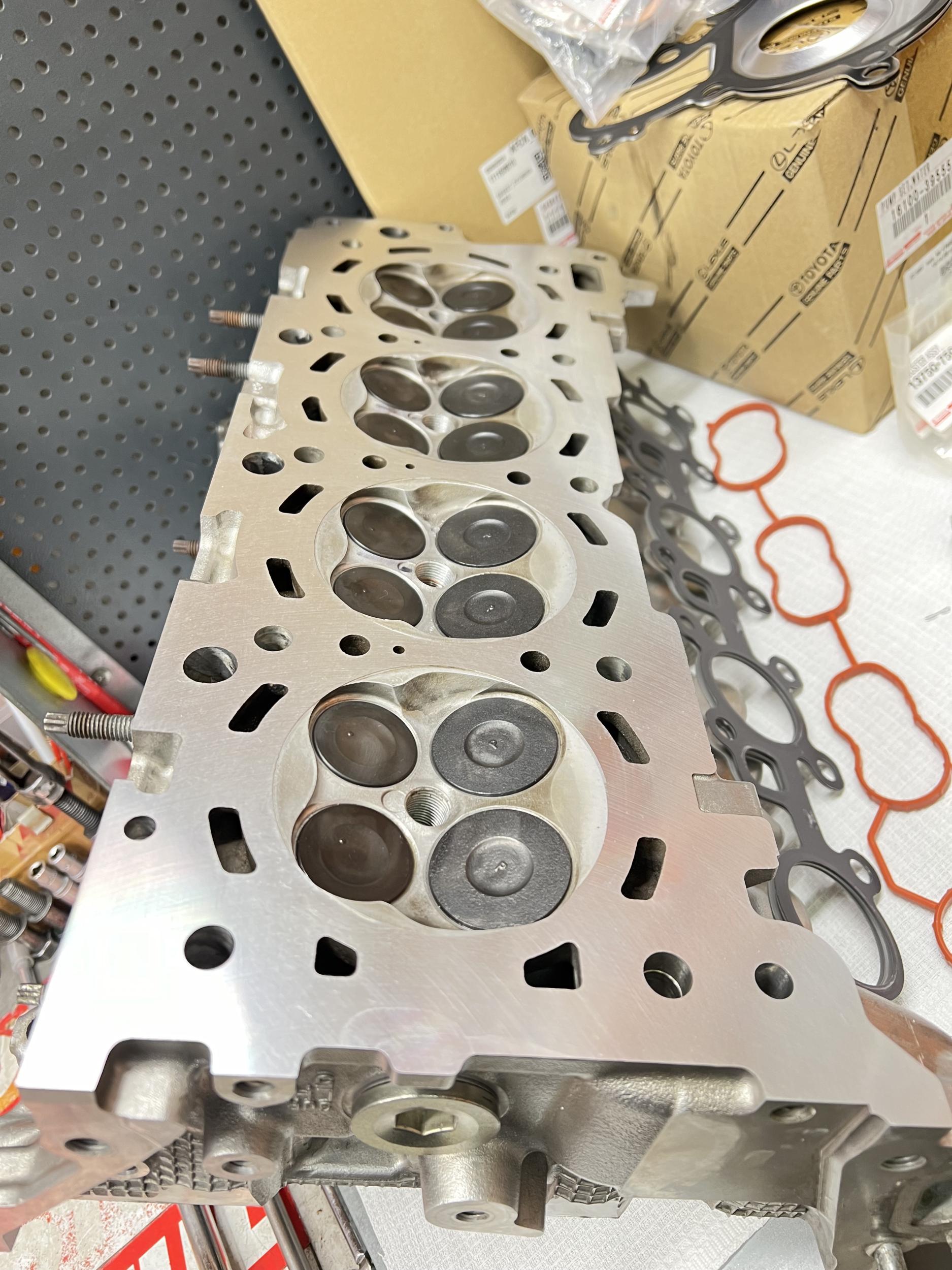

ГБЦ получили третью жизнь. Надеюсь больше их не увижу ?

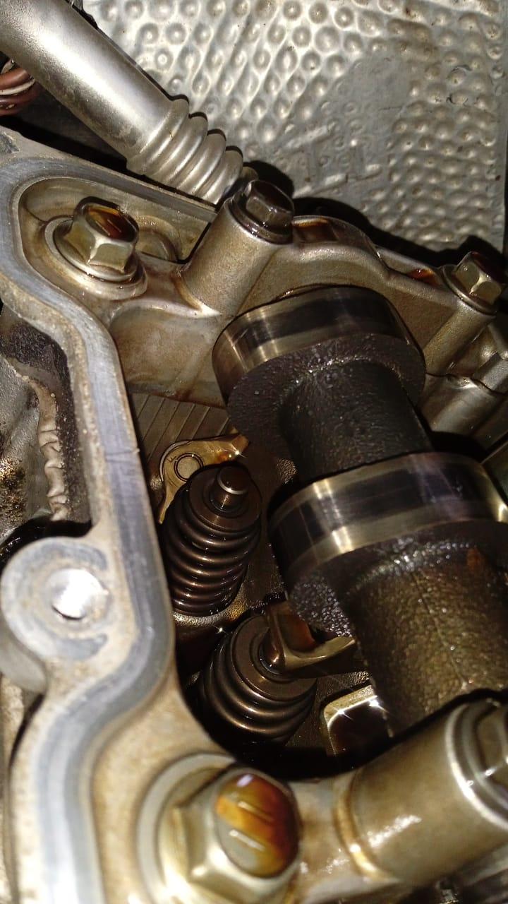

Вот такие тёмные потёртости на кулачках распредвала практически по всему профилю это норма для этого двигателя? У меня HD-T прошёл 920т, в этом году замерял зазоры, кулачки абсолютно зеркальны. Понятно что шайбы не коромысла, пятно контакта шире, но неужели на UR так набивает?
  • Откуда: Тамбов
1 час назад, Eugene63 сказал:
Это нормальное явление от трения ролика коромысла при его вращении. Могли бы конечно ролик шире сделать, но видимо не захотели ?
Сам след этот легко стирается скотч-брайтом.
п.с. в теории кстати есть вероятность, что масло в этот мотор льют полное дерьмо, плёнка рвётся, ролик перегревается и оставляет термослед на кулачке. Как только твёрдость от перегрева начнёт снижаться - начнётся разрушение поверхности.
19 минут назад, Top_Fuel сказал:
Да, очень уж узкий след от ролика, и такое ощущение, что зазор маловат, след начинается при начале поворота кулачка. В давние времена, когда была проблема с ВАЗовскими распредвалами, мы делали рокеры с роликами от ЯМЗскиж толкателей плунжера, они тоже были немного уже кулачков, но я не помню что бы оставались такие следы на кулачках, действительно тойота как-то сэкономила.

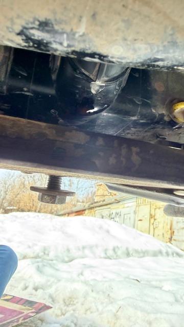

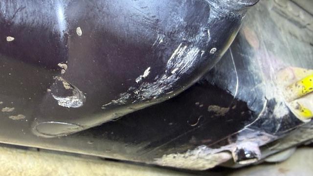

30.08.2021 в 16:45, Top_Fuel сказал:

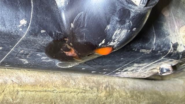

Болт снизу упирался в бачок радиатора. Оставался вопрос времени когда он его расколет... Болт был один единственный такой длины, остальные нормально короткие. Насчёт близорукости, глухости, да и вообще почему «не видят, не слышат, не чувствуют» можно слагать легенды... Но я думаю это для другой темы.
Произошла аналогичная ситуация, только болты все одинаковые, которые шли в комплекте с алюминиевой защитой Риваль
Ездил с ней 5 лет, проблем не знал.
Этой зимой при переезде с лесной дороги на проселочную надо было преодолеть снежный бруствер от грейдера.
Чтобы не повиснуть на мостах прошел его с разгона.
Через несколько дней в сервисе обратили внимание на замятую переднюю часть защиты, видимо там был не только снег.
Сняли ее чтобы выпрямить, а там вот это
  IMG_1304.jpeg.c2c0e37df14881496cfe30d5f0c6873f.jpegIMG_1305.jpeg.477c71a907aa3493e8b8e0660413cb91.jpeg
А вот и виновник
Видимо сыграла передняя планка под бампером, к которой прикручивается передняя часть защиты и болт ударил в радиатор.
Относительно описанного в теме случая все закончилось  благополучно, только радиатор под замену.
Ну и болты поставил короче

3 часа назад, FBP сказал:
А вот и виновник
Вам очень повезло. Не лучшее сейчас время для ремонтов двигателя. Да и вообще мало приятная процедура, и по финансам и по времени.
