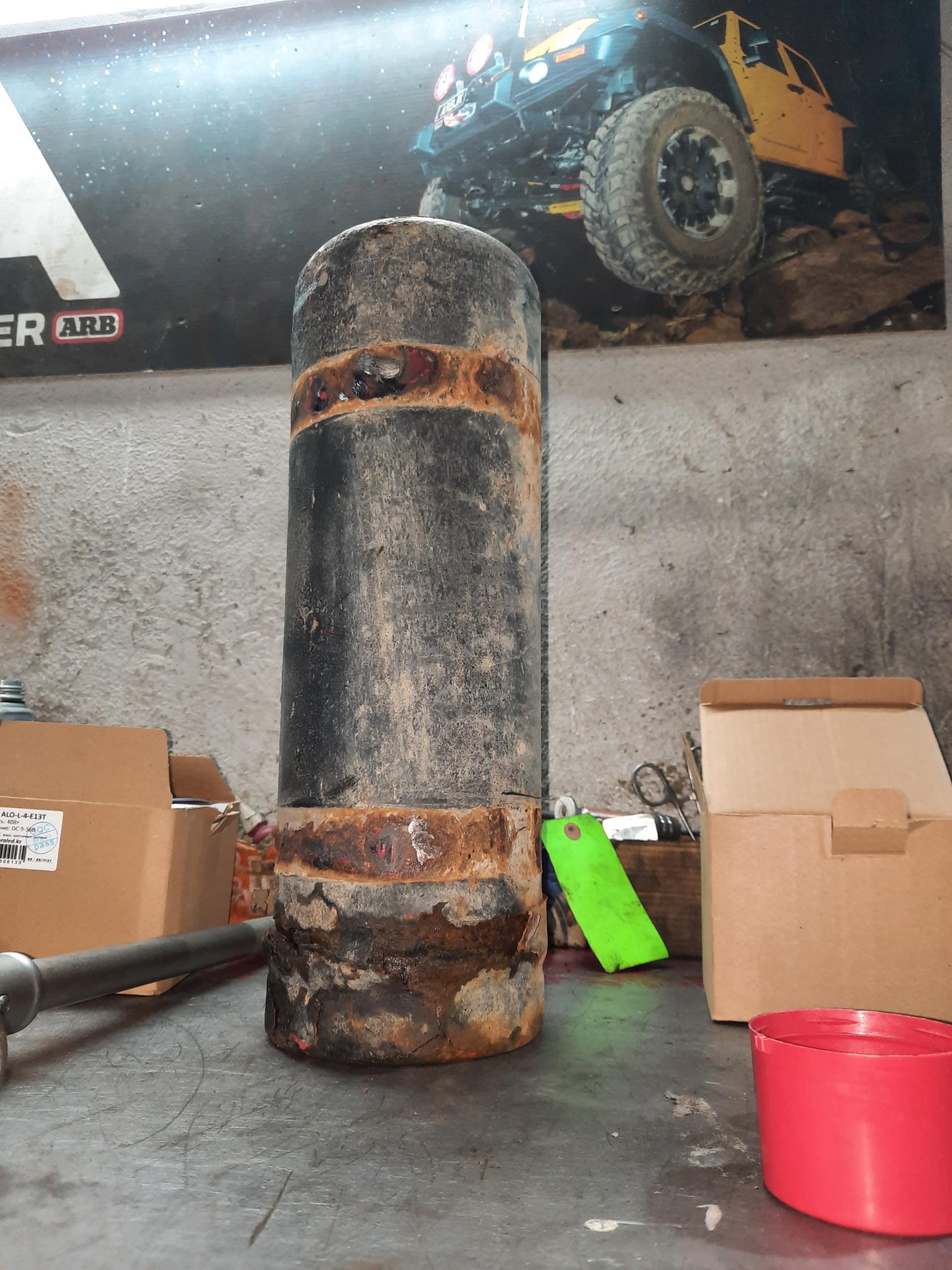

River777 34 Откуда: Приморский край Машина: BJ74 1989, 13ВТ, LSD, МКПП. LJ72 1993-продан #1781 Опубликовано: 22 октября 2021 А вообще масштаб не ясен. Может это крематор такой фигурный, для жертв кобеля? Вверх Поделиться сообщением Ссылка на сообщение Поделиться на других сайтах
Tikk Откуда: Дмитров Машина: Нету #1782 Опубликовано: 22 октября 2021 1 час назад, River777 сказал: пользованая на подлодке в виде арматуры-для-чего-то-там и забранная мною... Она цельнотянутая должна быть и из 12х18н10т Вариться будет тяжело. Возможно трещинообразование. Перед токаркой и сваркой нужно отжечь. До 900 нагреть и медленно в минвате остудить. Или просто в печку сунуть, когда погаснет остынет - достать. Почистить щеткой и варить. Тигом. С увеличенной подачей аргона Вверх Поделиться сообщением Ссылка на сообщение Поделиться на других сайтах

River777 Откуда: Приморский край Машина: BJ74 1989, 13ВТ, LSD, МКПП. LJ72 1993-продан #1784 Опубликовано: 22 октября 2021 10 минут назад, Tikk сказал: Она цельнотянутая должна быть и из 12х18н10т Вариться будет тяжело. Возможно трещинообразование. Перед токаркой и сваркой нужно отжечь. До 900 нагреть и медленно в минвате остудить. Или просто в печку сунуть, когда погаснет остынет - достать. Почистить щеткой и варить. Тигом. С увеличенной подачей аргона У меня этой арматуры бывшей 2 отреза метра по 2-2,5. Хватит поэксперементировать. Мало будет - еще столько же по доброте душевной, на изготовление выхлопа, со стенкой 9мм отдали. Я один отрез только волоком могу по двору переместить. Из нее можно термокружку делать- "фиг прогреешь, прогрел - фиг остудишь" Печка-дельный совет. Как похолодает - можно будет заняться. Пока еще погода позволяет - выходные в лес уезжаю, правда без кружки суровой. А не выйдет - ну и фиг с ней. 3 минуты назад, Tikk сказал: Сегодня ночью придумал следующий проект. "Карлсон вернулся" Подставка в виде крыши дома треугольная. Из нее торчит кривая телевизионная антенна. На антену насажен миньон-Карлсон глазами вниз с поникшими ручками, ножками, вентилятором. Водичка хлещет из глазков и из под вентилятора... Я, конечно, не ихтиолог, но порекомендую ночью спать, а не проекты готические измышлять Вверх Поделиться сообщением Ссылка на сообщение Поделиться на других сайтах
Tikk Откуда: Дмитров Машина: Нету #1785 Опубликовано: 22 октября 2021 1 час назад, River777 сказал: Печка-дельный совет. Но тока есть одно но... Заготовка после такого перформанса покроется жёсткой окалиной, чернотой и так далее Некрасивая По фен-шую ее нужно в ванну, на гальваника и травить кислотой Механическим образом чистить - подкалишь наружный слой... Чистить обычной железной щеткой - куча черного металла от нее отвалится в процессе, застрянет в порах нержи и изделие потом будет типа ржавое Я б чуть почистил после печки, далее сварка, далее мех обработка, далее пескоструй Вверх Поделиться сообщением Ссылка на сообщение Поделиться на других сайтах
River777 Откуда: Приморский край Машина: BJ74 1989, 13ВТ, LSD, МКПП. LJ72 1993-продан #1786 Опубликовано: 22 октября 2021 Ну можно и на гальванику отдать, гулять так гулять. Оформим экспериментом. Правда, последним таким экспериментом мне на фрезерованный брелок самодельный алюминиевый чего-то-там-сульфид титана нанесли-испортили нах. Но, правда, заранее предупредили-экспериментальная обработка. А вот пескоструй у нас грубый, будет кружка вся в кратерах. Я литье раз нашим отдал-шершавчика такого сотворили Но вообще я так себе инженер, троечник, теорию всегда на потом оставляю. Поэтому попробую так сварить и посмотрю, что выйдет. Нет, ну что ж за форум... Снова одни вопросы... Вверх Поделиться сообщением Ссылка на сообщение Поделиться на других сайтах
