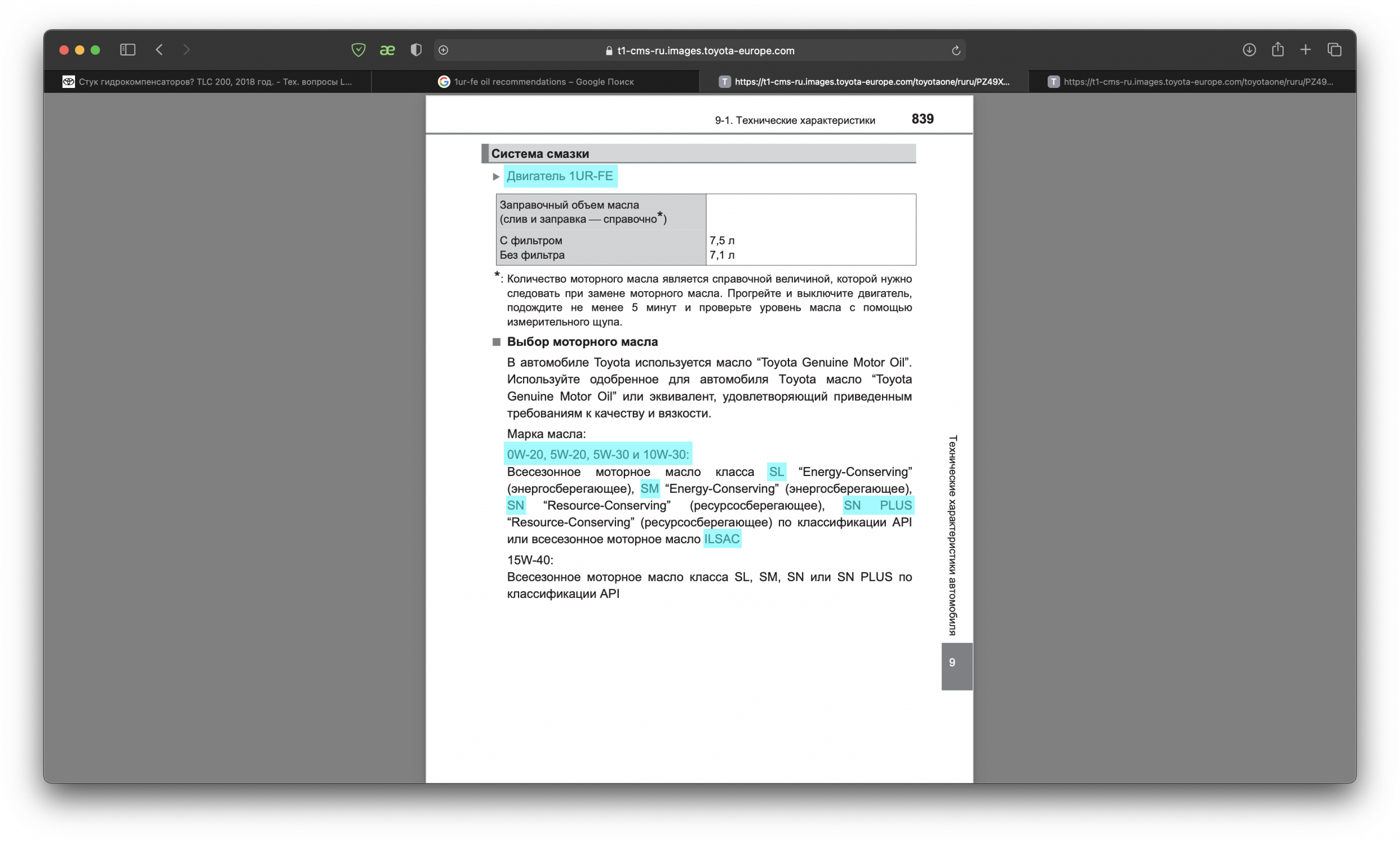

23 часа назад, Al-Is сказал:
Не идет в ваш двигатель 0W20 даже близко. 5W30, а я бы сороковку лил.
Да как это...
