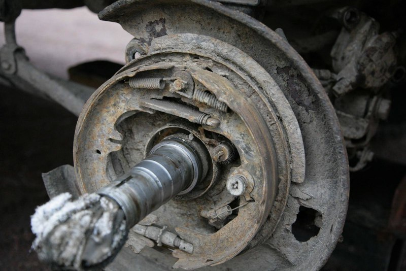

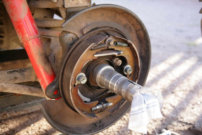

А нада ли? Может причина в другом, а удлиняя распорку мы просто компенсируем неисправность в другом месте? За эту версию говорит то, что, по крайней мере на данном видео, видно что на распорке не стоит пружина, которая должна быть по схеме, а если мы соприкасаем колодки с распоркой, то нафига нужна пружина - видимо зазор там заложен технологически. Мне кажется всё связано с износом барабана.
image.png.50d63e4877ab502ab75d6610c6a732d2.pngimage.png.94533218bd067d19513d359fb47c3d76.png
