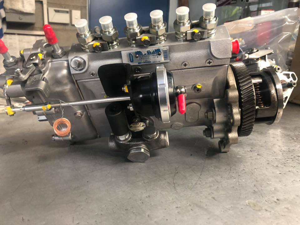

shiten 11 Откуда: Москва, Академическая/Орехово Машина: HJ60 "бартерная" 2H/H55F/35" #22 Опубликовано: 12 ноября 2021 09.11.2021 в 15:44, sol_81 сказал: Ну если есть понимание как настраивать этот насос, то почему бы не попробовать. Надеюсь настройка не сведётся к кручению одного винта на корпусе. Зависит от того, насколько крепко соберусь дуть. В конце концов если кручение одного винта и 0.5 бара позволит мне декржать 110 с прицепом по трассе почему бы это не сделать. Но если я буду дуть больше, то я точно полезу в ТА. В конце концов кривой колхоз это не наш путь. А фото так, для затравочки. Одни любители коал делают вот такую вот "штучку" с нашим насосом. И да, плунжера там тоже другие. Вверх Поделиться сообщением Ссылка на сообщение Поделиться на других сайтах

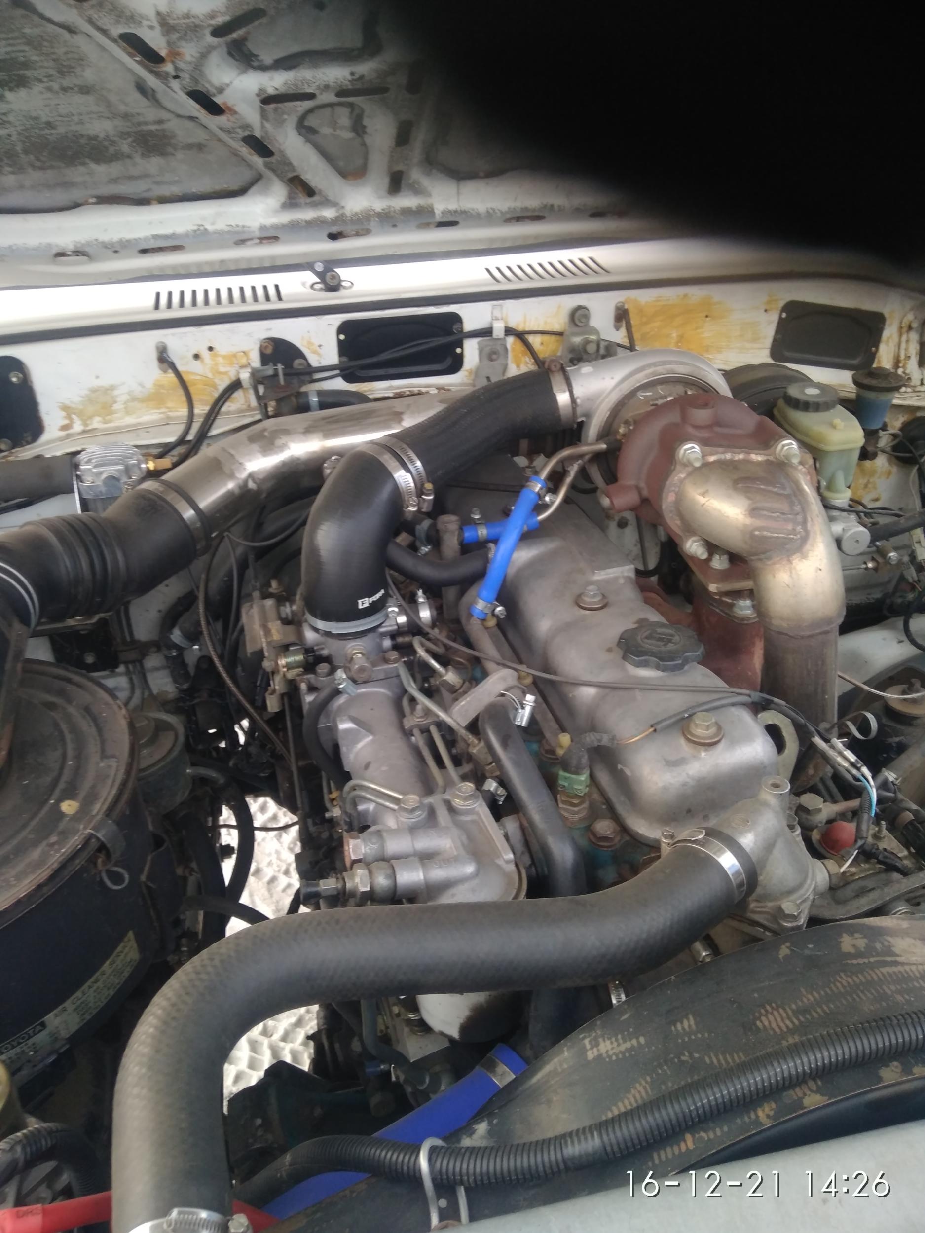

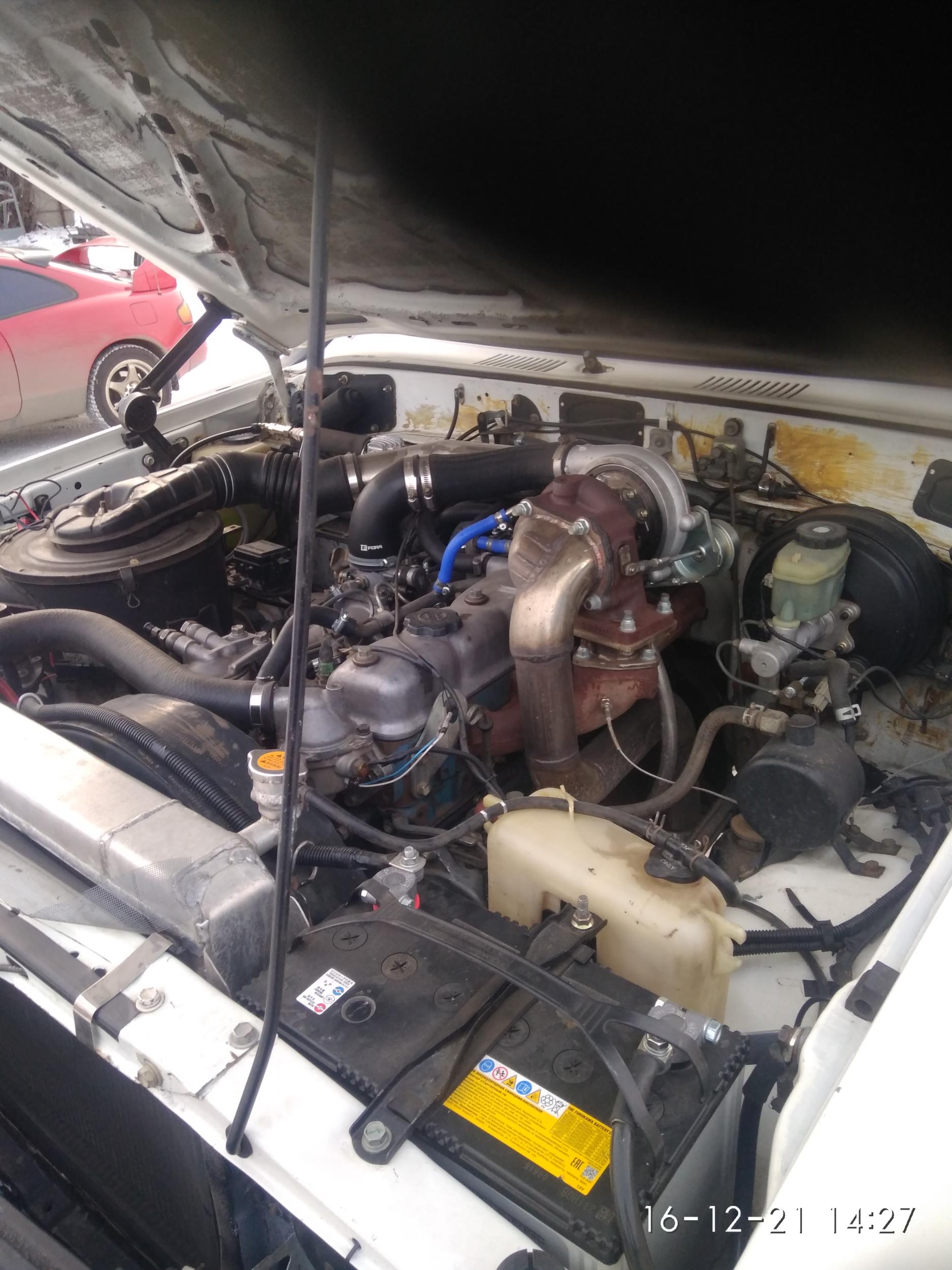

FUDOSHIKI 50 Откуда: Красноярск Машина: Land-Cruiser60 #32 Опубликовано: 16 декабря 2021 2Н (как есть без замены поршней и всякого прочего железа) установлена турбина..Все испытано этим леотом..жрет 14..прет нормально ,очень даже хорошо ,по нашим перевалам в сторону Тувы и обратно..и в разном бездорожье....понятно дело ,что никакого сравнения с 2Н.. На предмет "ой ..ай.." в диалог вступать не буду.. в споры.."Да неее..все не так." тем более.. Все оказалось очень просто..на фото видно. Проблема одна вылезла.. турбиной немного капот помяло.. 2 Вверх Поделиться сообщением Ссылка на сообщение Поделиться на других сайтах
tlk-72 153 Откуда: М.О. Машина: LJ 72, BJ 75, сейчас HJ61 #33 Опубликовано: 16 декабря 2021 40 минут назад, FUDOSHIKI сказал: 2Н (как есть без замены поршней и всякого прочего железа) установлена турбина..Все испытано этим леотом..жрет 14..прет нормально ,очень даже хорошо ,по нашим перевалам в сторону Тувы и обратно..и в разном бездорожье....понятно дело ,что никакого сравнения с 2Н.. На предмет "ой ..ай.." в диалог вступать не буду.. в споры.."Да неее..все не так." тем более.. Все оказалось очень просто..на фото видно. Проблема одна вылезла.. турбиной немного капот помяло.. А чего интеркулер не поставил? Вверх Поделиться сообщением Ссылка на сообщение Поделиться на других сайтах

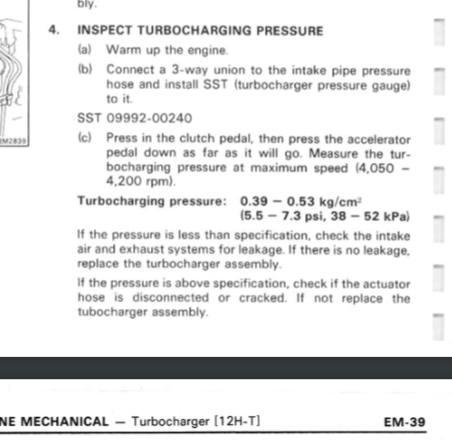

kossav 2 Откуда: Беларусь Машина: hj61-1988(12HT), fj60-1989(2H), hj61-1988(SD33) #34 Опубликовано: 16 декабря 2021 30.10.2021 в 13:04, VictorV сказал: Эти цифры на нейтралке, стоящая машина. Под нагрузкой, т.е. в движении, до 0,7 кг давит. Но можно увеличить давление, либо шайбами под "wastegate", либо механическим буст-контроллером. Ну и топлива слегка добавить Это цифры из официальной документации. На сколько мне известно это обычное рабочее давление. до 0.7 давит в 1HD-T (даже скорее до 0,65 по мануалу) Турбины в них одинаковые, разные "настройки" актуатора. Вверх Поделиться сообщением Ссылка на сообщение Поделиться на других сайтах
VictorV 38 Откуда: Южно-Сахалинск Машина: HJ-61 MEMZX, 1989 г. #35 Опубликовано: 17 декабря 2021 (изменено) @kossav , ну если выжать педаль сцепления, как написано в приведённом тобой фрагменте мануала, то машина однозначно стоит на нейтралке Под нагрузкой давление выходит больше. НЕ зря же вестгейт до 0,8 кг настраивается и светодиод аварийный включается после 1,09 кг Изменено 17 декабря 2021 пользователем VictorV Вверх Поделиться сообщением Ссылка на сообщение Поделиться на других сайтах
FUDOSHIKI 50 Откуда: Красноярск Машина: Land-Cruiser60 #36 Опубликовано: 17 декабря 2021 11 часов назад, tlk-72 сказал: А чего интеркулер не поставил? Как турбина вниз встанет. Вверх Поделиться сообщением Ссылка на сообщение Поделиться на других сайтах
brat3 118 Откуда: магадан Машина: GAZ21,HJ61 13BT,HJ62 12HT A440F+H55F,NG5.29,49" ,HDJ81 HDFT ,NISSAN DIESEL TADANO 504,T DYNA UNIC 220 #37 Опубликовано: 17 декабря 2021 1 час назад, FUDOSHIKI сказал: Как турбина вниз встанет. С коллектором от турбо. Вверх Поделиться сообщением Ссылка на сообщение Поделиться на других сайтах
tlk-72 153 Откуда: М.О. Машина: LJ 72, BJ 75, сейчас HJ61 #38 Опубликовано: 17 декабря 2021 1 час назад, FUDOSHIKI сказал: Как турбина вниз встанет. Там у тебя места какраз под горизонтальный, и ноздрю в капоте можно сделать вместе с вырезом под турбину Вверх Поделиться сообщением Ссылка на сообщение Поделиться на других сайтах
FUDOSHIKI 50 Откуда: Красноярск Машина: Land-Cruiser60 #39 Опубликовано: 17 декабря 2021 3 часа назад, tlk-72 сказал: Там у тебя места какраз под горизонтальный, и ноздрю в капоте можно сделать вместе с вырезом под турбину Если на мой вкус.. то фронтальный больше нравится.. есть где развернуться.. можно от грузовиков Мана..Скании итд. итп.-)) Чтоб уж кулер так кулер получился.. !-)) Фото выложил, лишь для факта..что есть сам факт установки..а что и как это уже на вкус и цвет.-)) Вверх Поделиться сообщением Ссылка на сообщение Поделиться на других сайтах
ulpian 33 Откуда: Севастополь Машина: Volkswagen Passat B4 1995 г.в. 150 л.с. #40 Опубликовано: 17 декабря 2021 Не смог разглядеть. Как подача масла к турбокомпрессору реализована. Вверх Поделиться сообщением Ссылка на сообщение Поделиться на других сайтах
