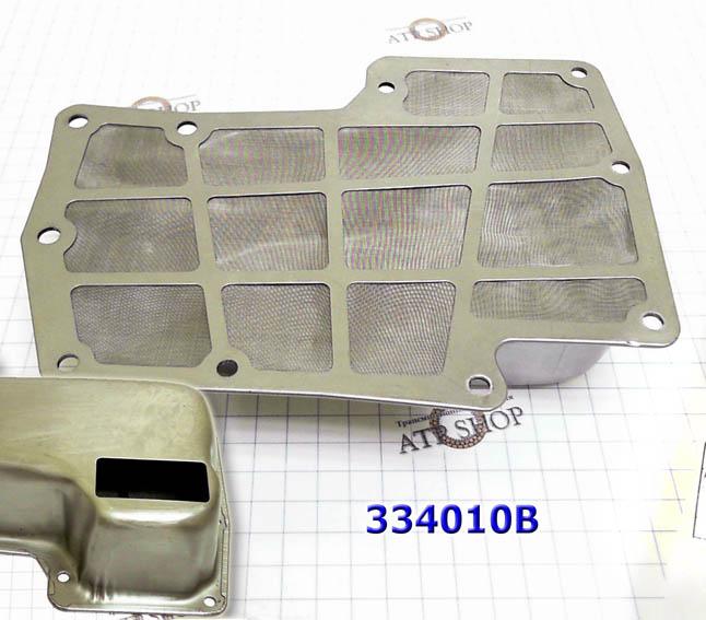

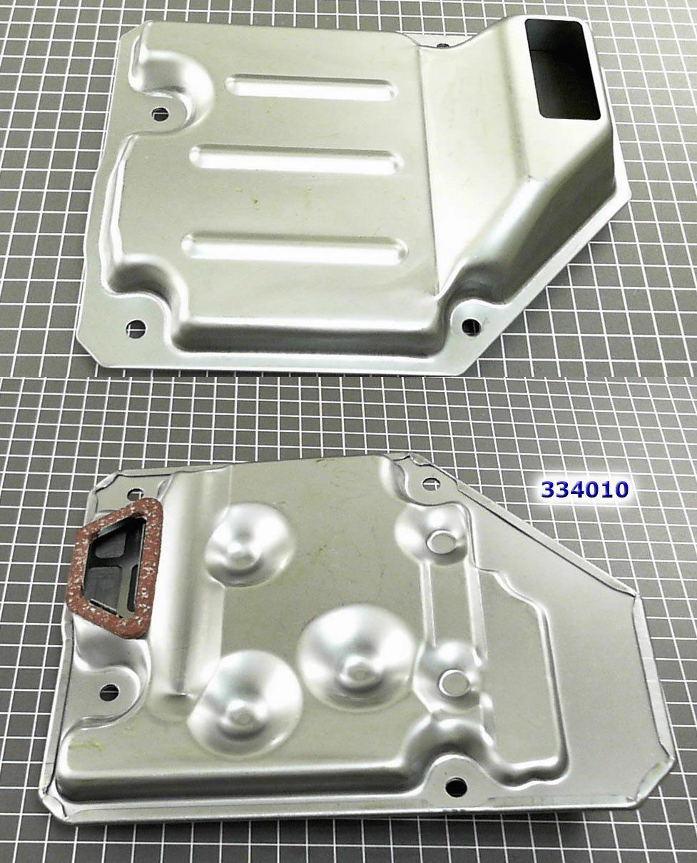

1 час назад, Eugene63 сказал:
Можно предположить, что происходит затяжка при переключении какого-то пакета. Если масло соответствует по вязкости, то стоит проверить фильтр, у соленоидных 442 АКПП, в отличии от "безмозглых", он с малым выпускным отверстием и сильнее "боится" загрязнения. Но повторюсь, лучше бы послушать снизу.
Т.е. из-за труднопроходимого фильтра не создаётся необходимое давление в необходимый момент времени? 🤔. Я правильно понимаю?
Затяжка пакета проиходит не мгновенно, а плавно, если можно так сказать. Поэтому пакет и создает шелестящий звук в момент остановки.
  • Откуда: Кудрово,Ленинградская обл.
  • Машина: ТЛК 100. 35 cooper
Это дельная мысль, надо проверить.
3 минуты назад, Alexandr100 сказал:
Судя по звуку, какой-то процесс включения как бы затянут, отсюда и такое предположение. На счёт фильтра, мне всегда было не понятно решение по такому сильному уменьшению выходного отверстия в фильтре
для визуальности: 1-фильтр от гидромеханики, 2-электроника

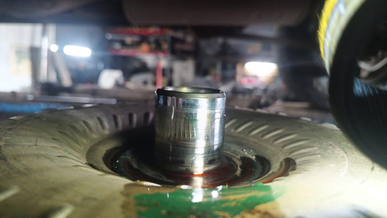

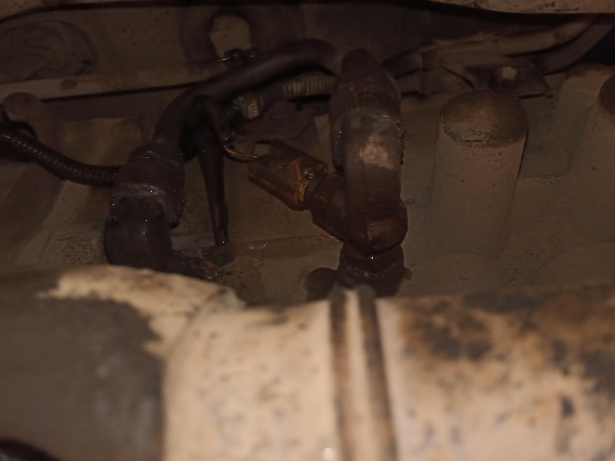

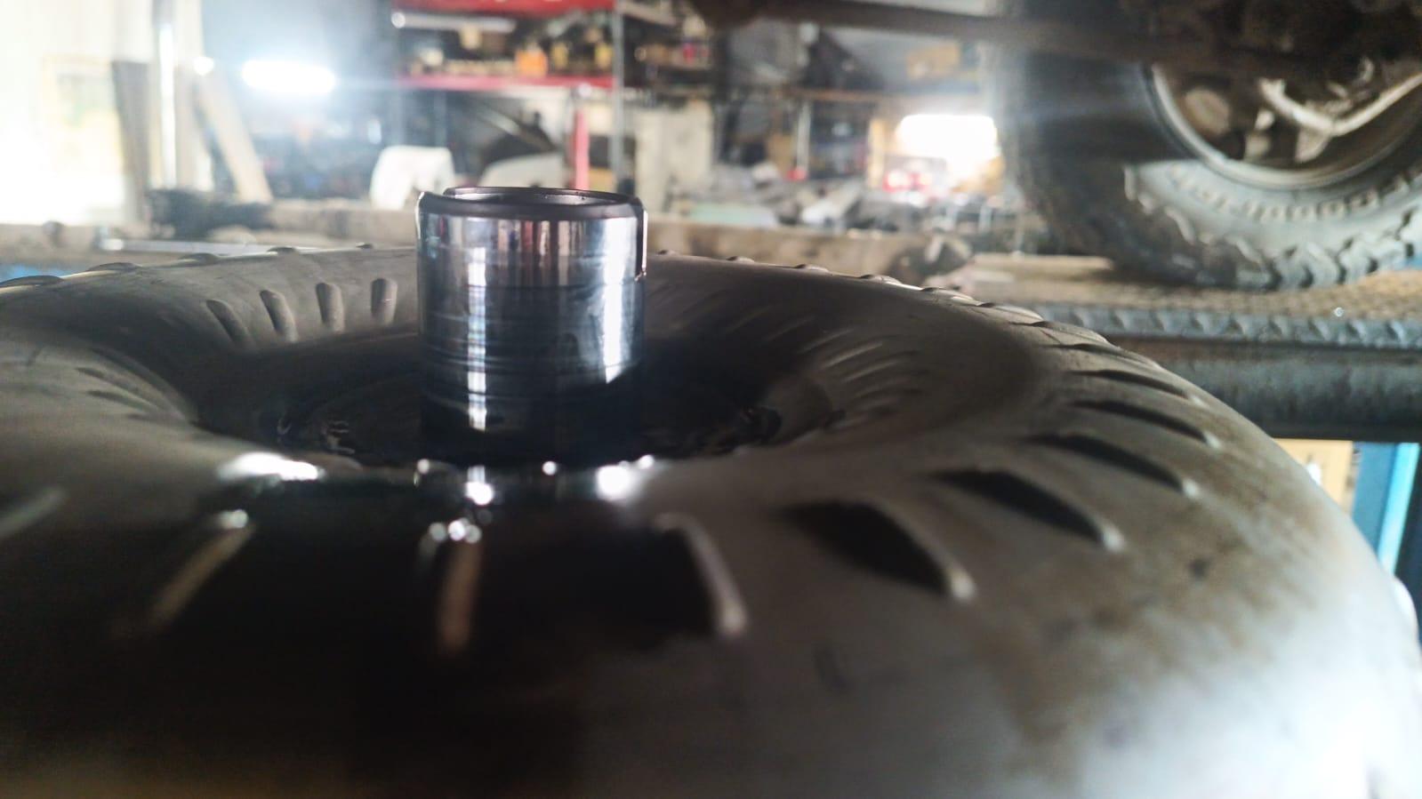

АКПП снята. Трубки охлаждения прикипели. Пришлось немного погреть.
Вот фото хаба бублика. Ничего криминального.
Откуда выдавило АТФ пока остаётся загадкой.

22 часа назад, PashKent сказал:
Сальник задубел, вот и выдавило.

Нашел размер кольца под штуцер трубок охлаждения АКПП
Toyota 90301-11006
11,68x1,98
Toyota 90301-11006
11,68x1,98

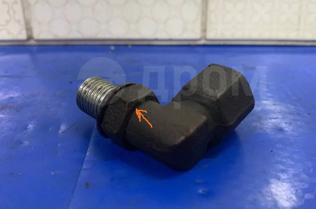

Проверьте тщательно где происходит течь, так как штуцера часто протекают вот по этому сочленению
там стоит внутреннее уплотнение и его не заменить, необходима замена штуцера

2 минуты назад, Eugene63 сказал:
...там стоит внутреннее уплотнение и его не заменить, необходима замена штуцера
Спасибо! Я думал это просто контргайку для фиксации штуцера в необходимом положении
5 минут назад, PashKent сказал:
Нет, там вальцовка и уплотнение, чтобы штуцер под трубку положение держал

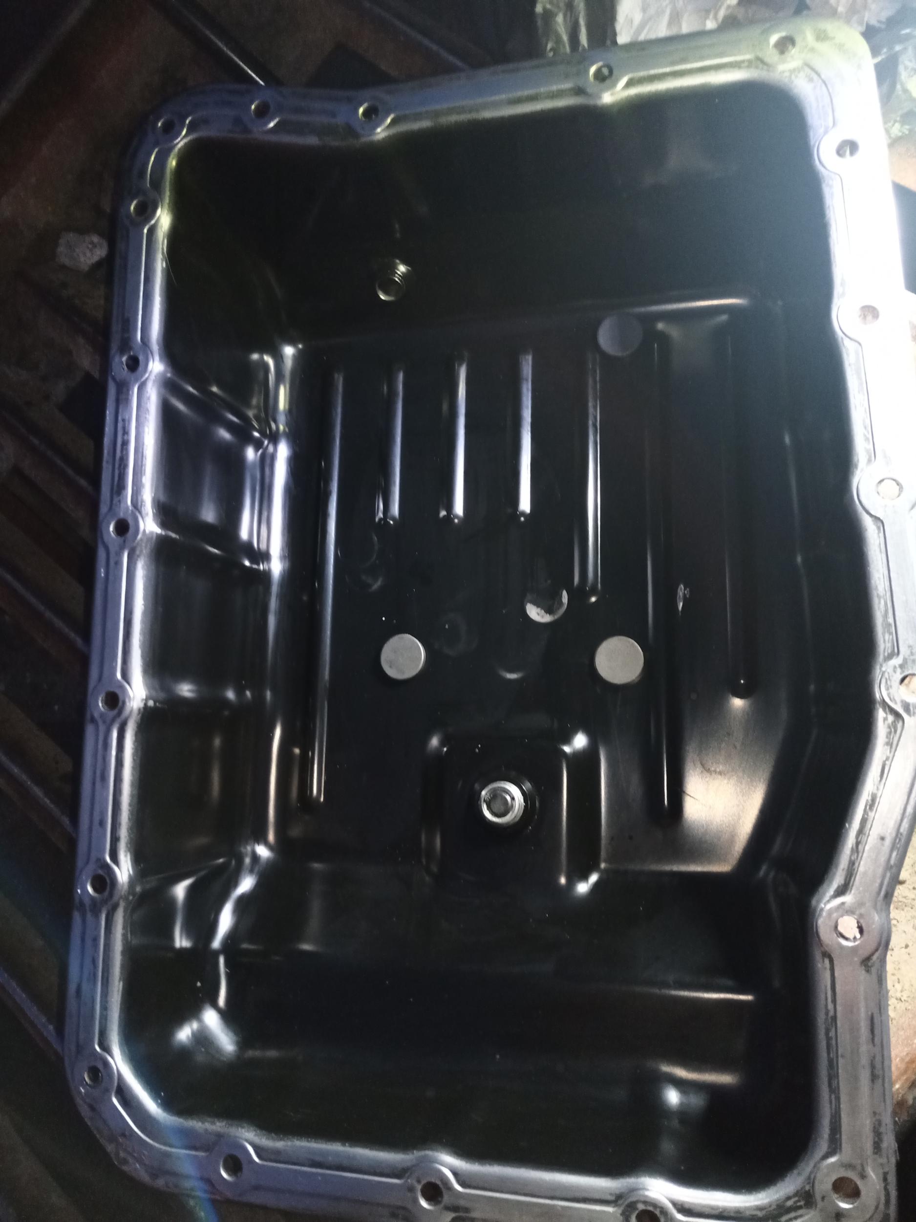

Вчера снял поддон и заменил фильтр.
Слилось 5л АТФ через пробку и 1л было в поддоне.
Снятие поддона посаженного на герметик от Viktor Reinz то ещё занятие!
Поэтому заказал съемник поддона.
Герметик счищал часа полтора. Хорошо что кто-то подсказал забить везде газеты (я использовал белые бумажные салфетки - лучше видны крошки герметика). Спасибо за подсказку!
Для удаления старого герметика заказал удалитесь герметика.

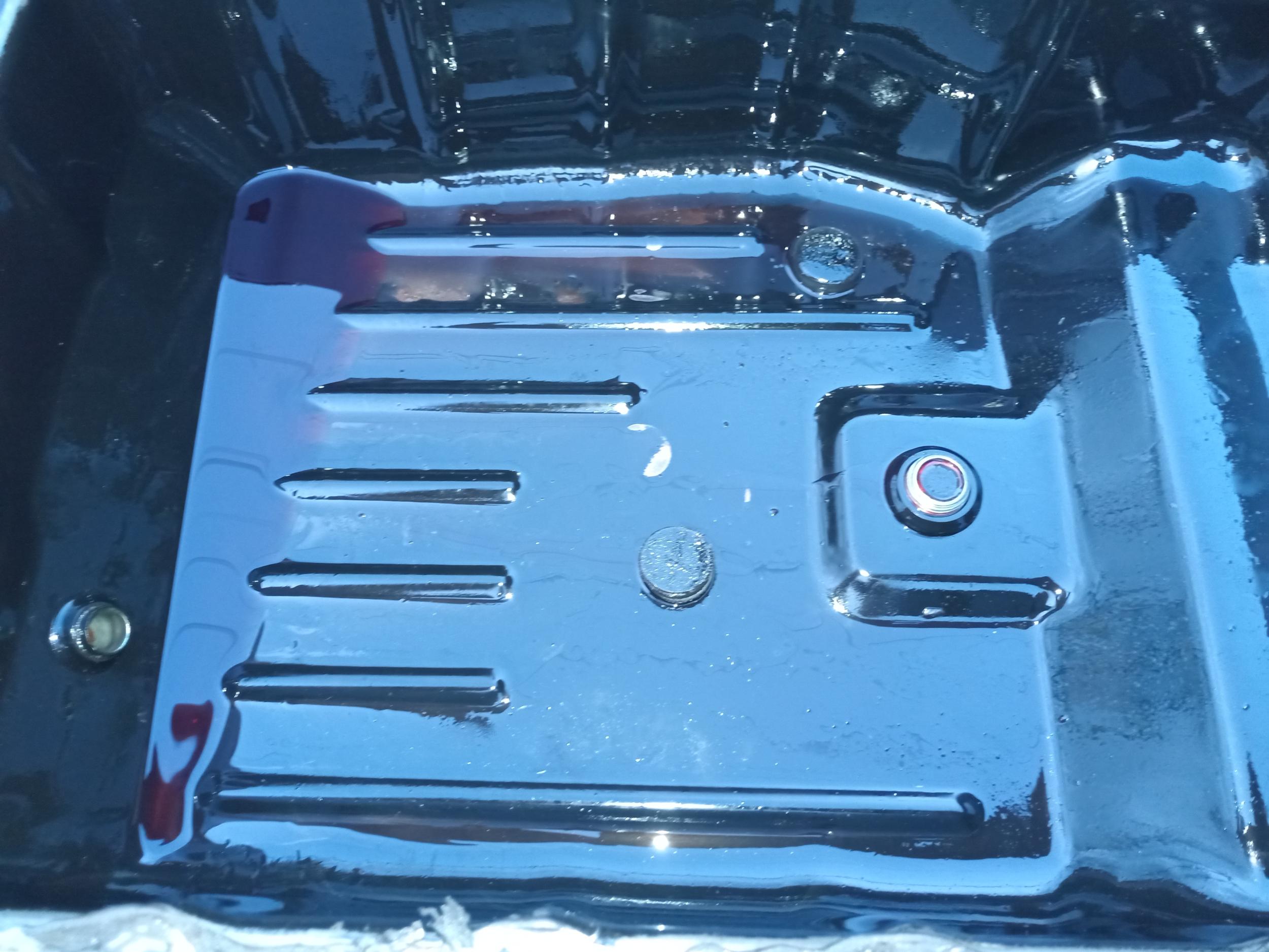

На магнитах ёжики. За 70ткм с прошлой замены фильтра и чистки магнитов продуктов износа немного. В масле блёсток почти не было.
Но с магнитами вот какой казус!
Магниты круглые, а должны быть квадратные. Магнитов 3 шт. вместо 4.
Один магнит очень плохо магнитится. Да и остальные не сказал бы что сильные. Видны следы как они кочевали по поддону. Причем один магнит сидел на другом.
Заказал неодимовые магниты. Важно обратить внимание чтобы неодимовые магниты были высокотемпературные. Штатные магниты 10х10х4мм. Нашел только в 2 раза больше. Эти до 120°С. Бывают до 150, 200 и 240°С.
Придется ещё раз поддон сдергивать.
Фильтр промыть не успел.
Так что пока всё говорит за версию причины выброса АТФ перегрев жижи из-за жары и забитого снаружи основного радиатора и работающего кондея, качества и состояния АТФ (был залит Rolf Dexron III).
Впереди вторая частичная замена и третья частичная замена со снятием поддона. По итогу 3-ей замены старого масла должно остаться, по расчетам, около 18%.
Для замены выбрал WOLF EXTENDTECH ATF DII 20L.

3 часа назад, PashKent сказал:

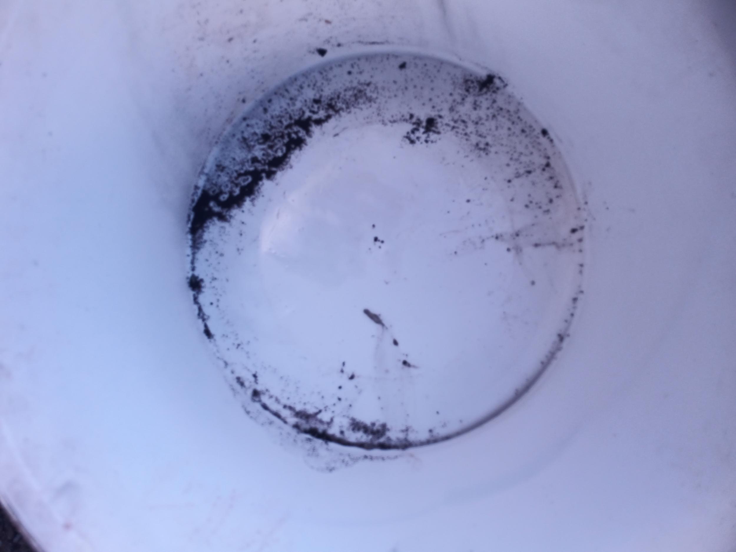

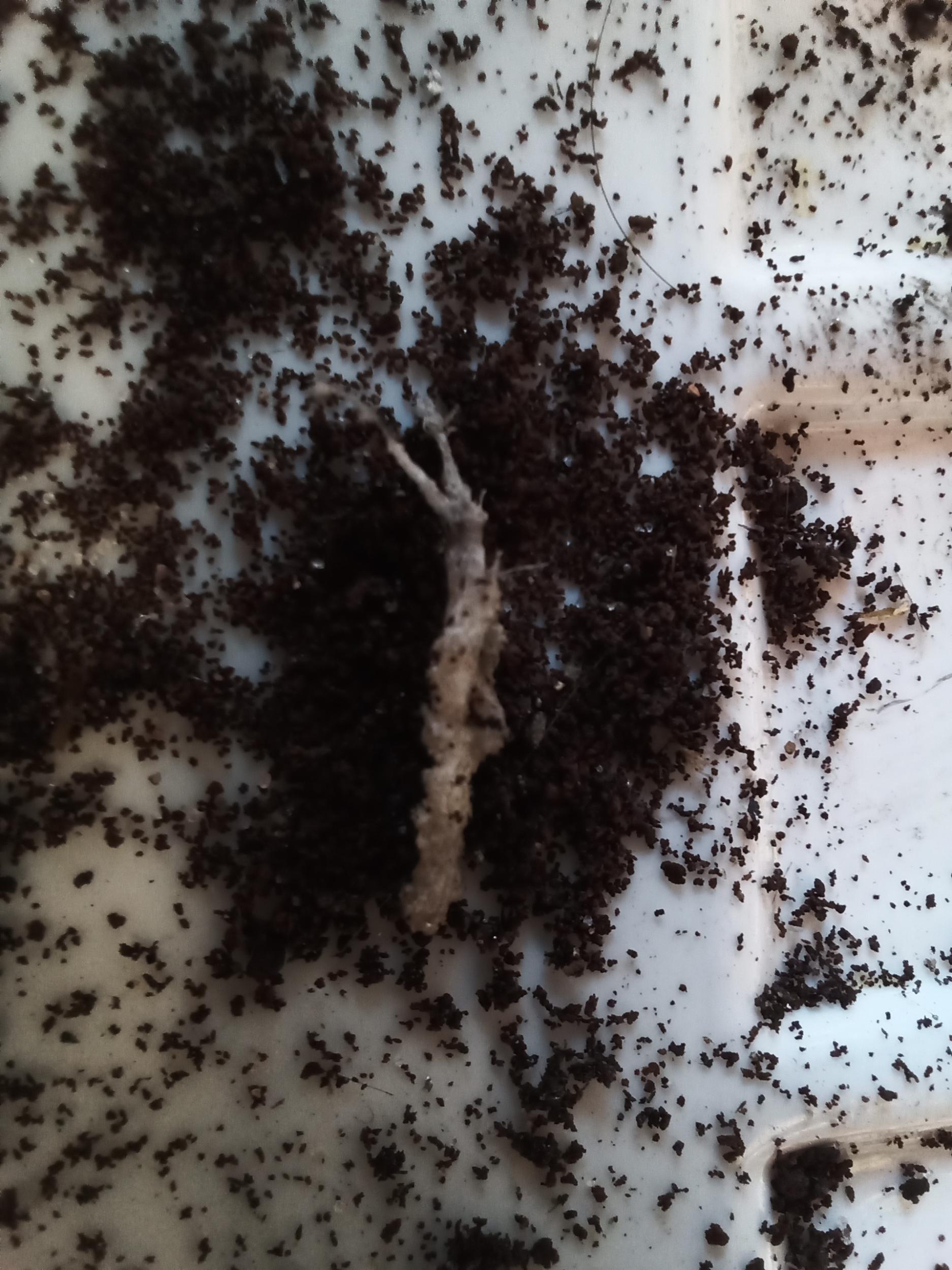

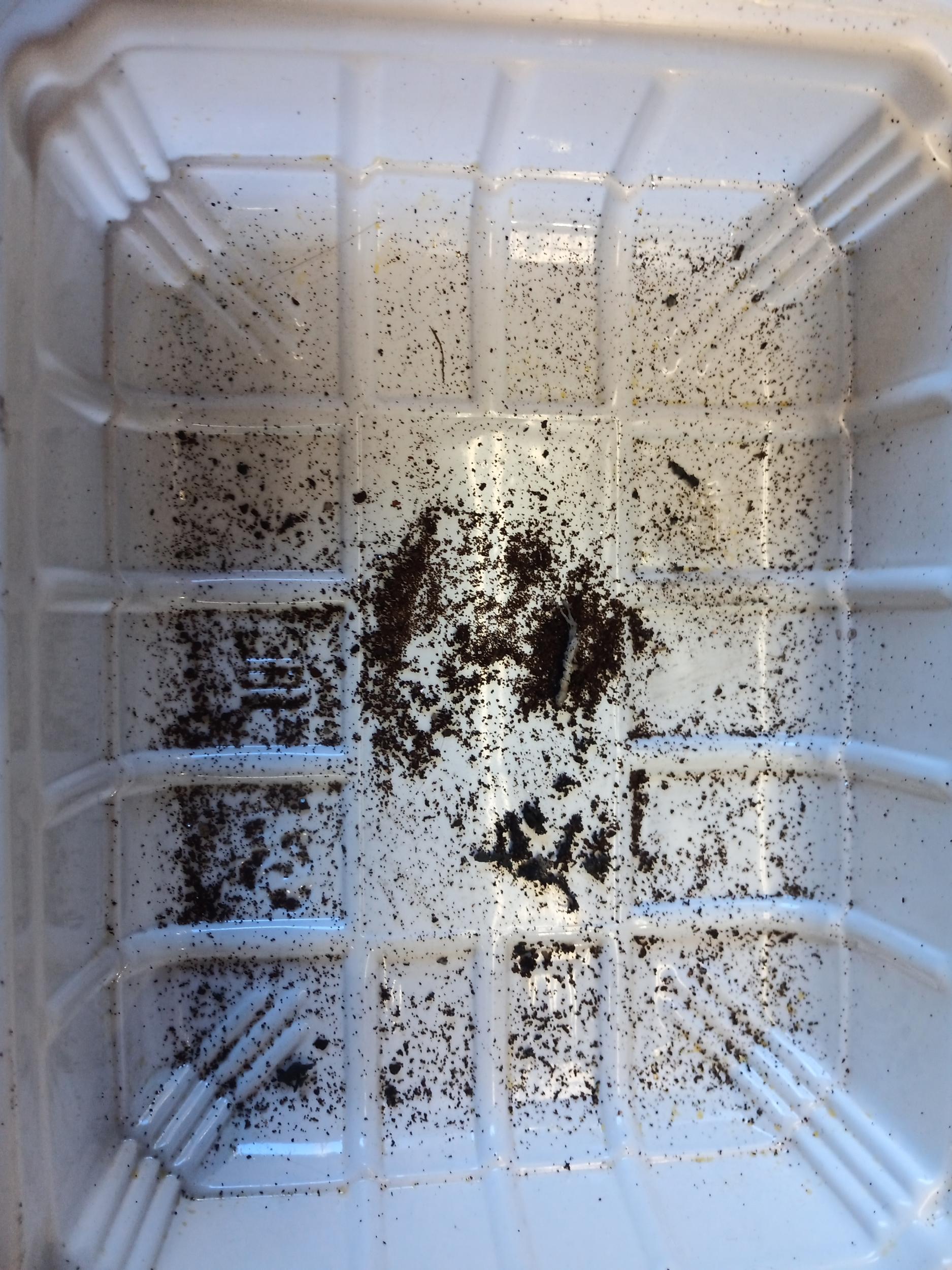

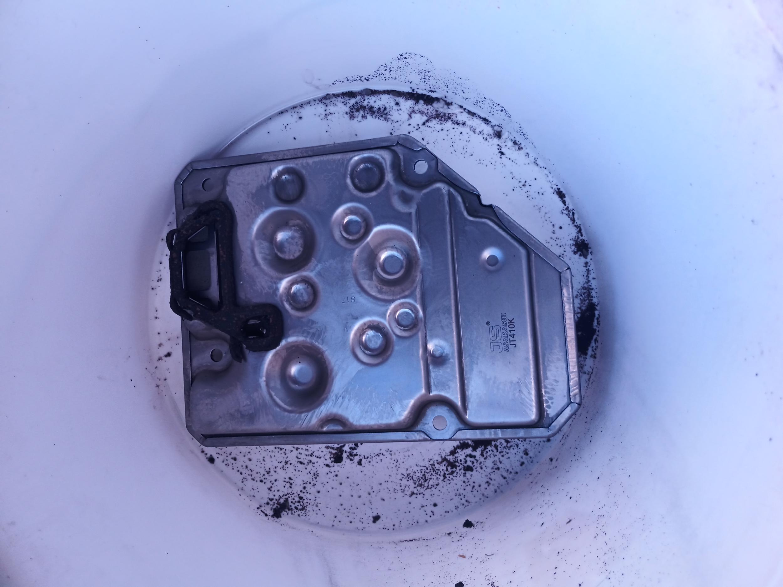

Промыл фильтр АКПП. Присутствует песок.
Далее разобрал фильтр. Песок им одной стороны сетки и с другой!
И ещё какая-то единичная белая пластиковая мусорина размером с половину спички.
Когда фильтр снимал казалось что сетка чистая, немного песочка. Некритично казалось.
После промывки и разборки фильтра понял что следующая 3-х кратная частичная замена АТФ с заменой фильтра планируется через 30-40ткм (если коробас доедет) и фильтр только новый.
"Пшик" никуда не делся. Так и пшикает на хорошо прогретой коробке.
На очереди снятие поддона для замены магнитов и последней 3-ей частичной замены АТФ.
Кто скажет? Такое количество песка насколько критично для коробки?
  • Машина: Cruiser 80 3fe
это материал с фрикционных дисков.
учитывая сколько их там. и сколько литров жижи и сколько раз она прогоняется через фильтр то по мне это ниочем.
