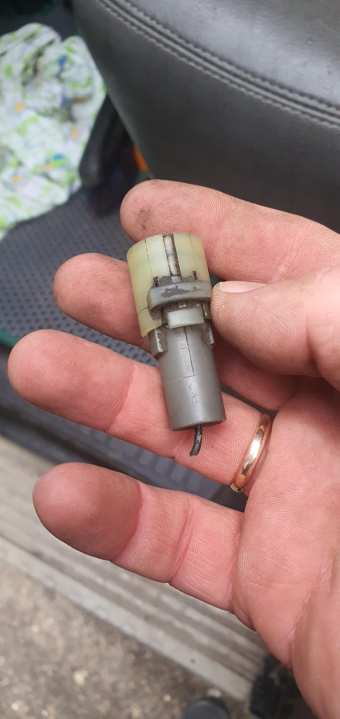

Около катушки зажигания было

Маловато вводной информации. Где было: внутри катушки или снаружи? При каких обстоятельствах обнаружили?
  • Откуда: Тверь
  • Машина: TLC80 4,5 FZF 35"
снаружи болтался
на одном проводке- был(
колпачок снимаешь, там резиновое уплотнительное кольцо
внутри выглядит как предохранитель, с медяхой внутри, но на вид цельное

Конденсатор? Фото бы побольше.

Для установки момента зажигания . Туда от стробоскопа штекер  вставляется, если он есть. На моей машине отвалился, к оставшемуся проводку крокодил цеплял

И где этот чудный провод находиться? У себя не встречал
13 часов назад, Сергееч сказал:
на моем FZF он отходит от катушки зажигания.
спасибо!
