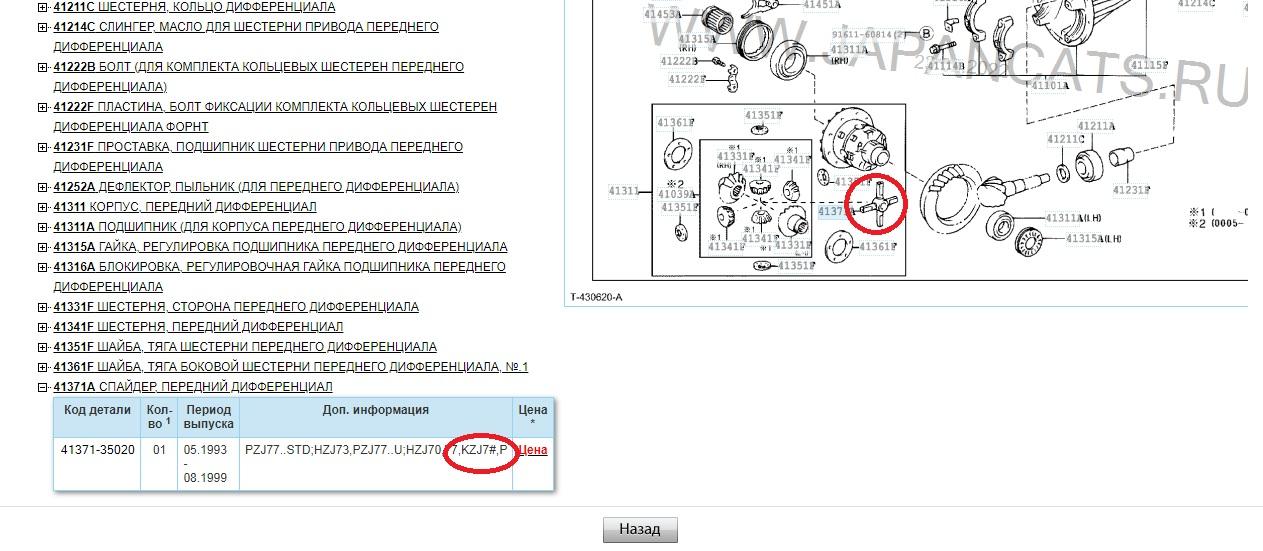

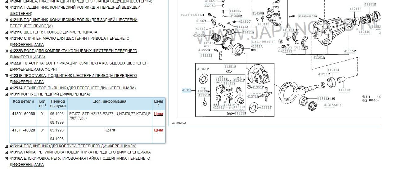

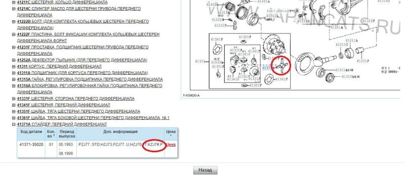

А 4-х сателлитные дифферы на KZJ7* были.
Изменено пользователем Vs@
