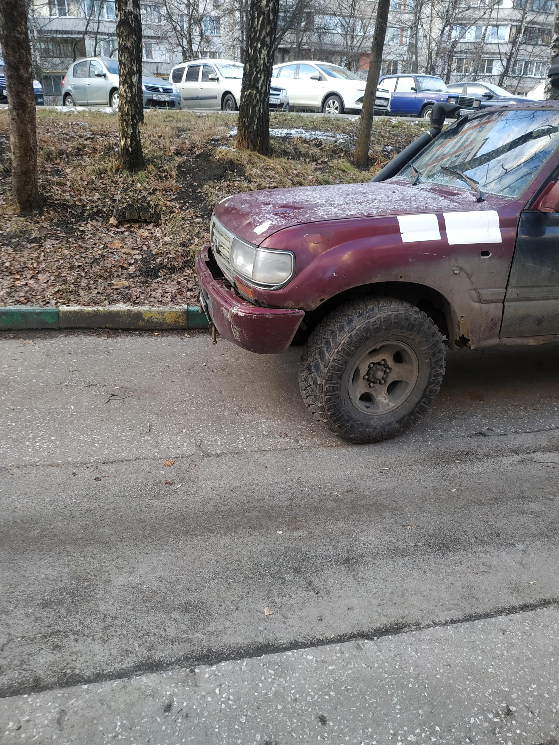

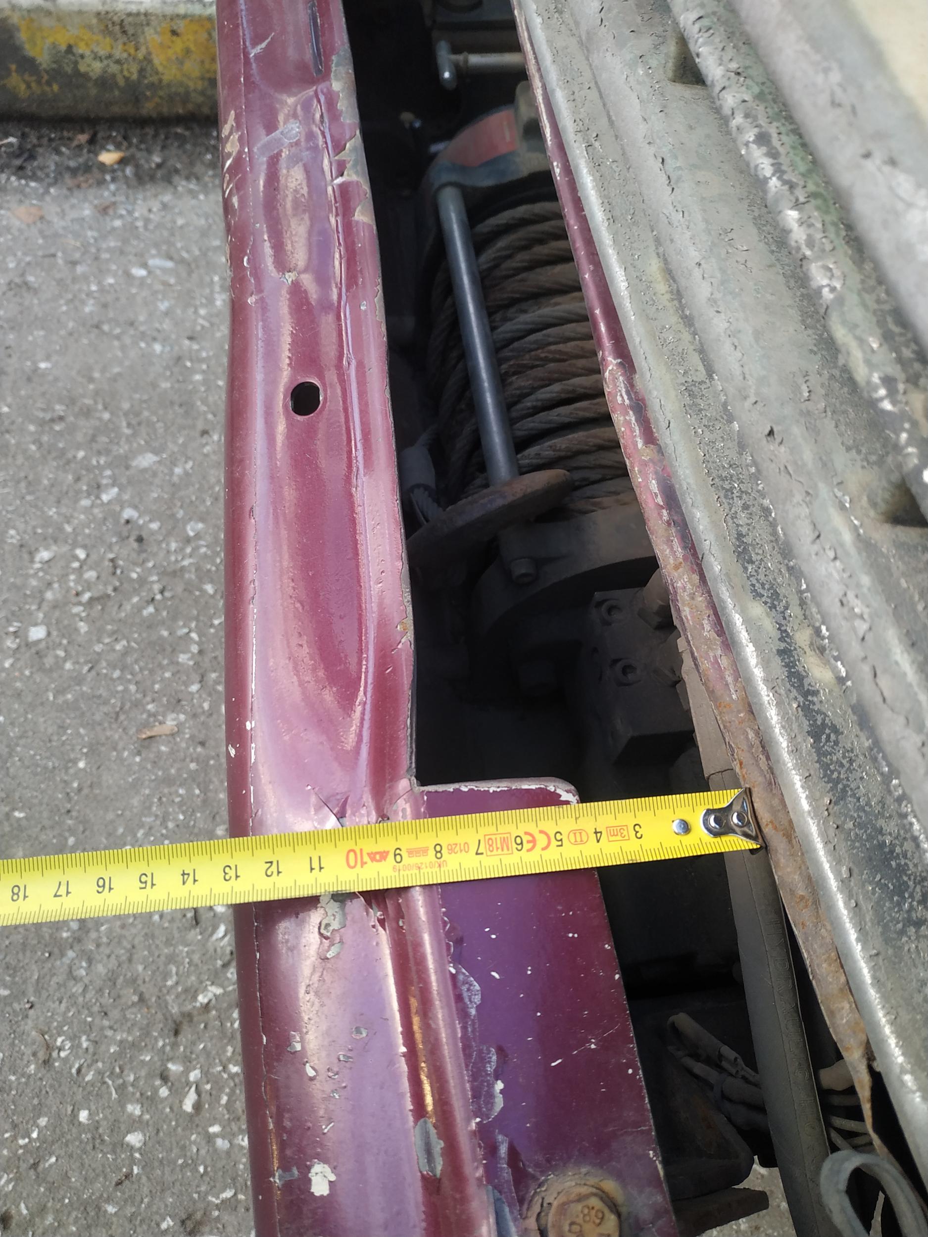

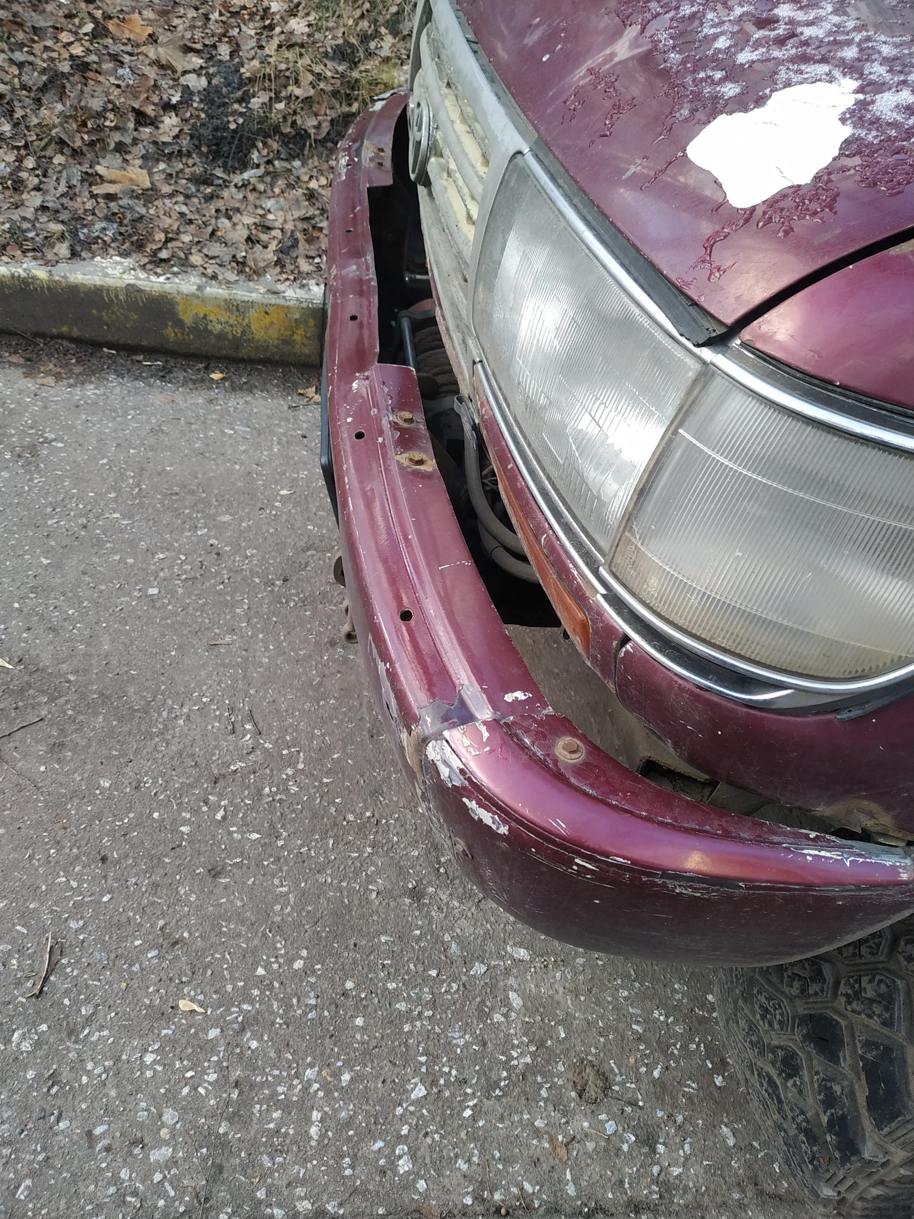

  • Откуда: Москва, Беляево
  • Машина: TLC-80VX HD-T МКПП
19.11.2021 в 09:51, jackfrost сказал:
Спасибо, я тоже планирую вперёд выдвинуть, у меня площадку уже сделана и довольно сильно вперёд торчит сейчас.
Весь вопрос в конкретных цифрах на сколько у вас выдвинуто и какое получилось расстояние до решётки? И как оно смотрится?
Вот так.
  • Откуда: Иваново
  • Машина: TLC 80 1hdt 35''
Большое спасибо за фото!
Получается ближайшие 4 см к кузову надо будет чем-то закрывать....
