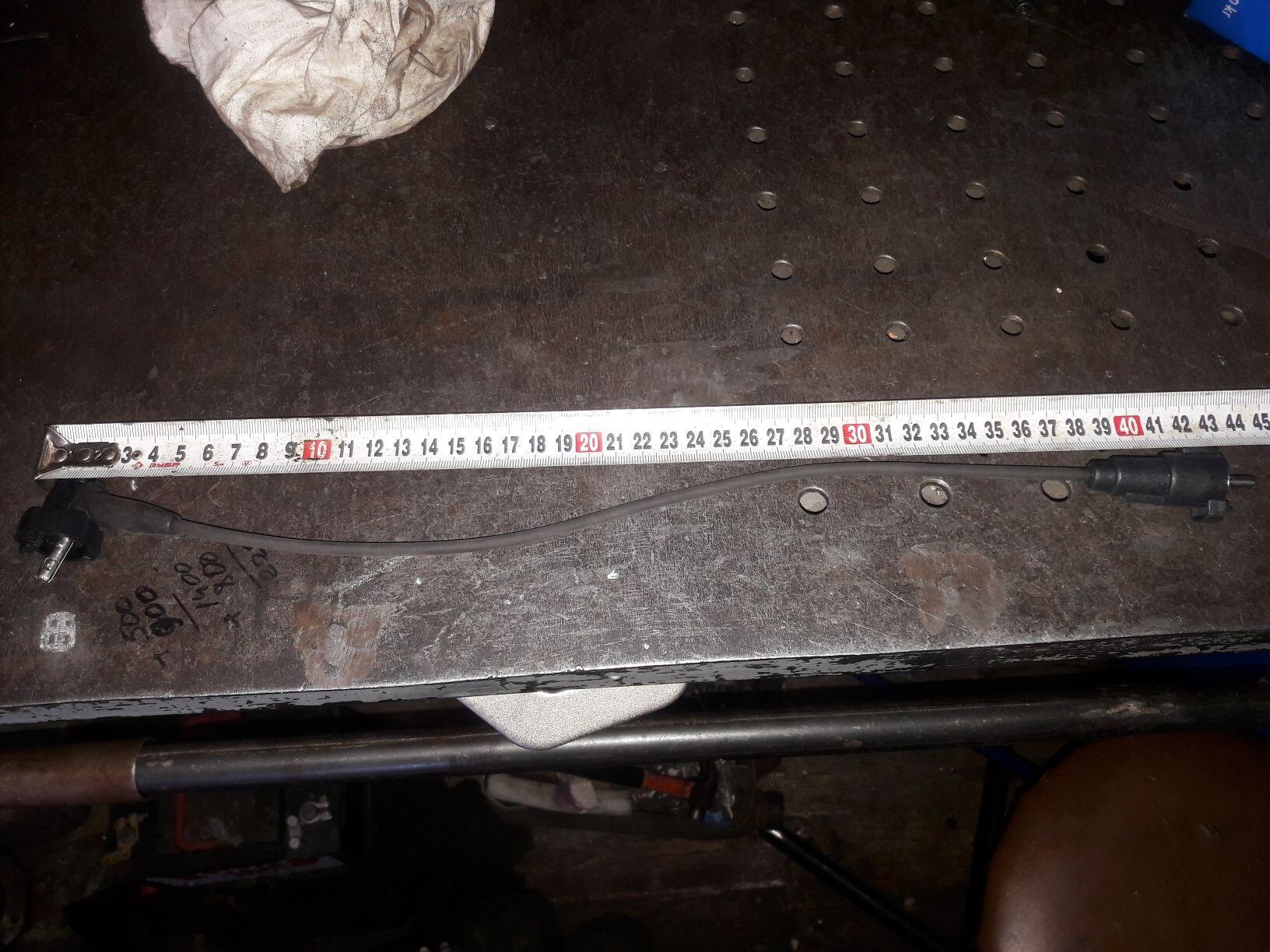

52 минуты назад, leha540 сказал:
Я в каталоге смотрел, там длинны нет))
А машина сейчас не рядом.
Вот проводок с комплекта от моего ведра 1FZ-FE когда был трамблёр .
  • Откуда: Тверь
  • Машина: TLC80 4,5 FZF 35"
Получается мне прислали от инжектора((
В прошлый раз
  • Откуда: Владимир
  • Машина: зажигалка .
29 минут назад, Kulikan сказал:
В прошлый раз
В чём проблема перенести катушку ?
