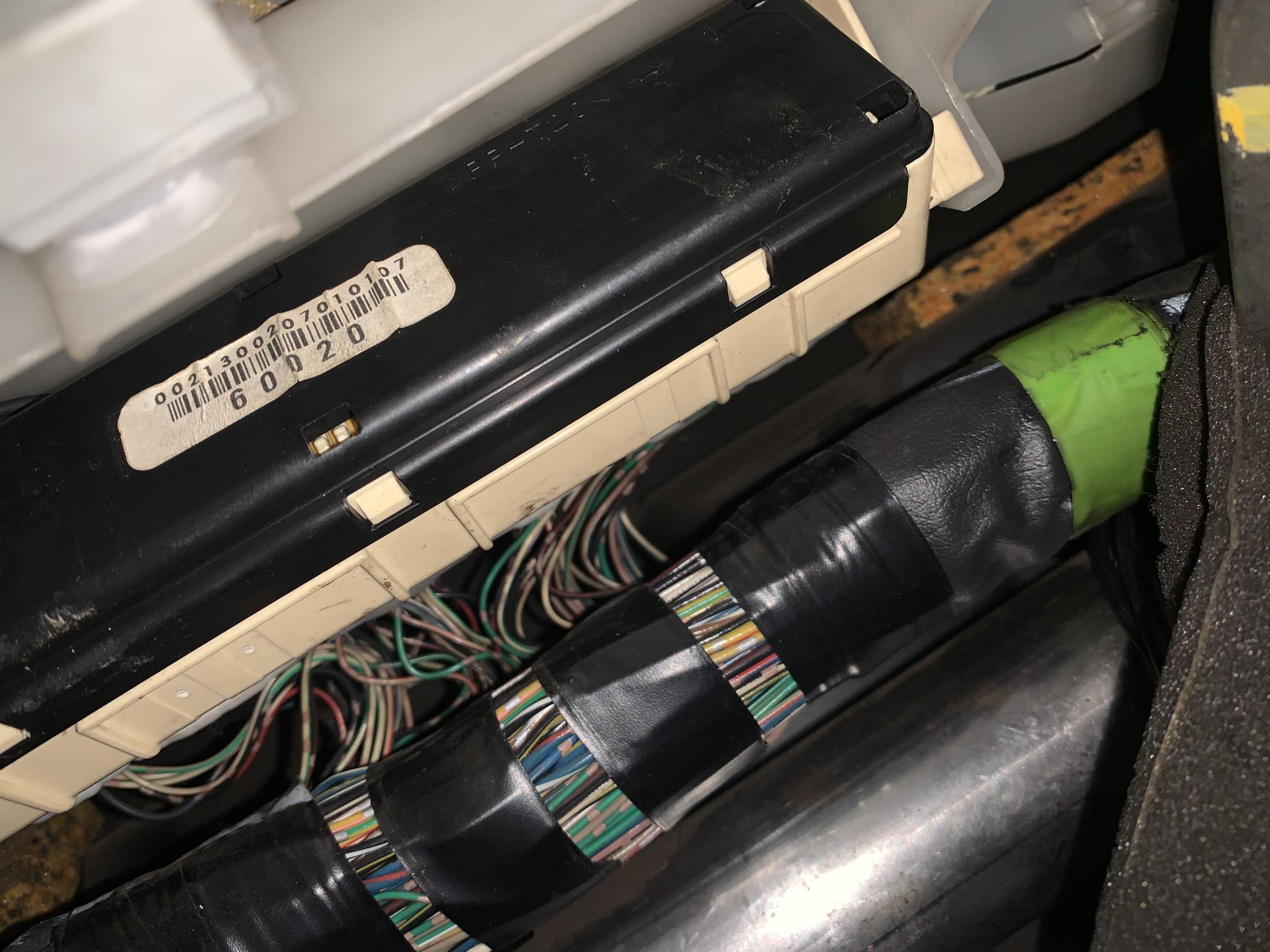

Здравствуйте, ни кто не подскажет, LC100 рестайл, задний дворник постоянно работает, что может быть. Снял магнитолу, чтобы вытащить блок, как на дорестайле, блок там какой-то другой и как его достать, если это он. Читал темы на счёт этой проблемы, но только на дорестайл.
1 час назад, Михаил Михаил сказал:
Это крузак хвостиком виляет
Он же в самой задней двери должен быть. Нужно открутить ручку внутреннюю и снять нижнюю часть обшивки верхней двери (под стеклом). Там блок будет видно, он стоит слева по ходу движения. Скорее всего окись в контактах на нем или что-то подобное
  • Машина: Land Cruiser 100
Ок, спс посмотрю реле в двери ??

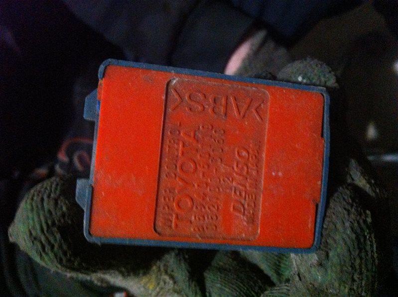

15 часов назад, Михаил Михаил сказал:
Только поменял реле на днях , обратись к @Galleonу него оно есть , у меня правда каждый год такая фигня и именно в августе ) но я ещё в добавок новое реле заказал про запас DD516815-9795-4958-BE01-6489C120A7B3.jpeg.b41c5bb9dadd1ce9aeda3c2b300c2895.jpeg
Оно в задней двери , как обшивку снимешь на кронштейне слева

была такая же проблема
залипала релюха. стукнул отверткой по корпусу остановился дворник.
там внутри "блока" стоит обычная релюшка. я покупал в радиомагазине рублей за 60. уже лет 5 работает

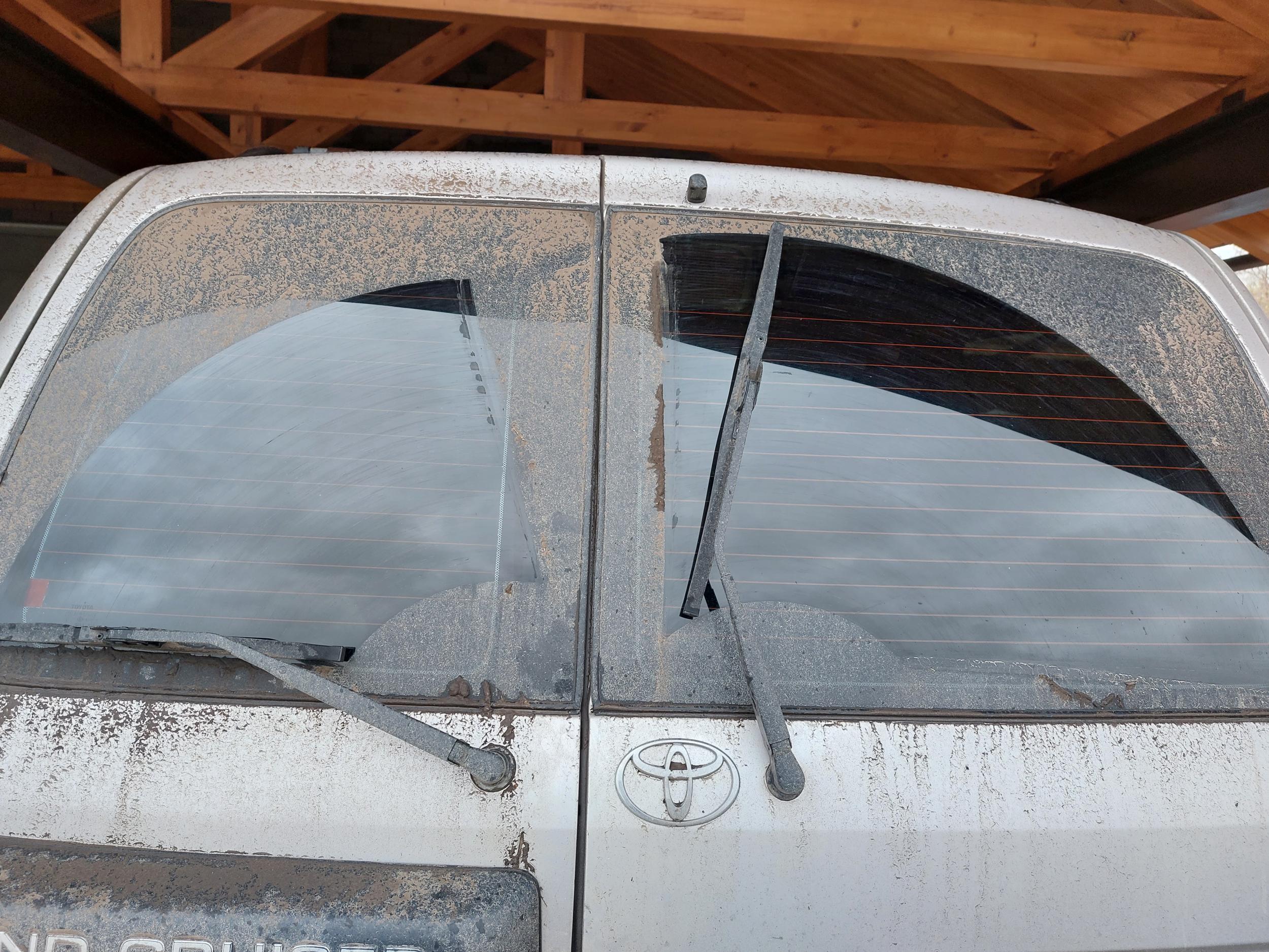

Братцы,  задние дворники (две распашные дверцы TLC105) перестали работать на первой скорости.  В переключателе подрулевом дело?
  • Откуда: Барнаул
  • Машина: TLC105 1HZ, LX570
02.07.2023 в 00:51, Карамболь сказал:
Сейчас не синхронно работают правый и левый. Но не всегда.  В чём может быть дело ?
