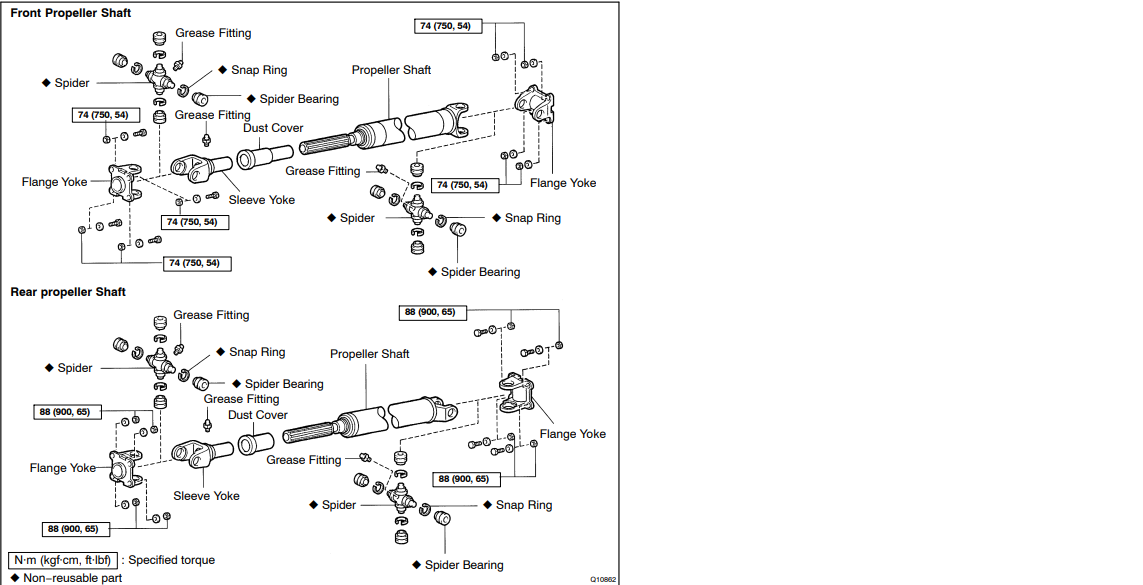

В буржуйском руководстве по ремонту ТЛК80 95-97 г.в. тоже такие картинки:

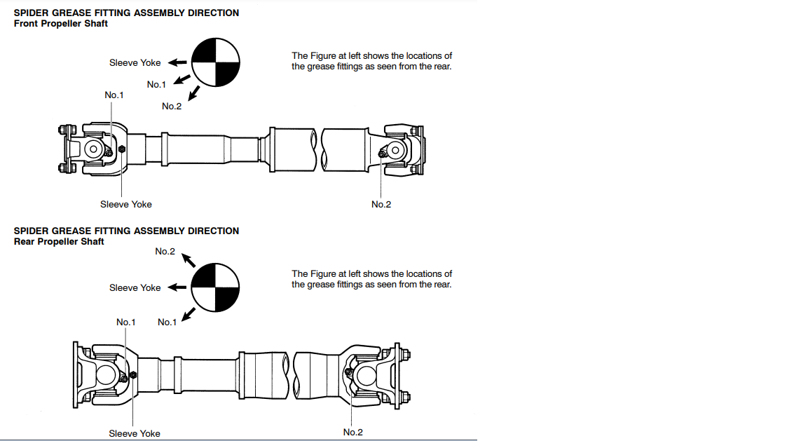

18 часов назад, NazareT сказал:
На соседнем развороте другая картинка
Так. и только так! Написал бы: зуб даю, но зубы лет 10 как все кончились...
  • Откуда: Сочи
5 часов назад, DEDULYA сказал:
да, уже увидел разницу

Уж коль такая тема появилась спрошу, мож кто даст толковый ответ. Почему передний кардан до 92г стоит "правильно" - вилки параллельны, а после 92 вилки развернуты под 90град..."неправильно"?

28.12.2021 в 22:07, NazareT сказал:
Так не может быть, вилки должны быть в одной плоскости, иначе кардан не работает. Флянцы моста и кпп - должны быть паралельны, либо ставят ГУК.
Вот налядо, тут и про углы и про смещение паралельности вилок
Вот этот не ровный звук трещетки и есть вибрация, для тех кто не понял.
Назар спасибо тебе за то что указал как правильно должны стоять вилки кардана.
Полез у себя посмотрел на переднем стояли с поворотом 90градусов, была мелкая вибрация на ручке рк, поставил в одной линии вилки кардана, и масленки встали в одной линии, и все мелкая дрожь ручки рк, пропала, за что тебе огромное спасибо!
