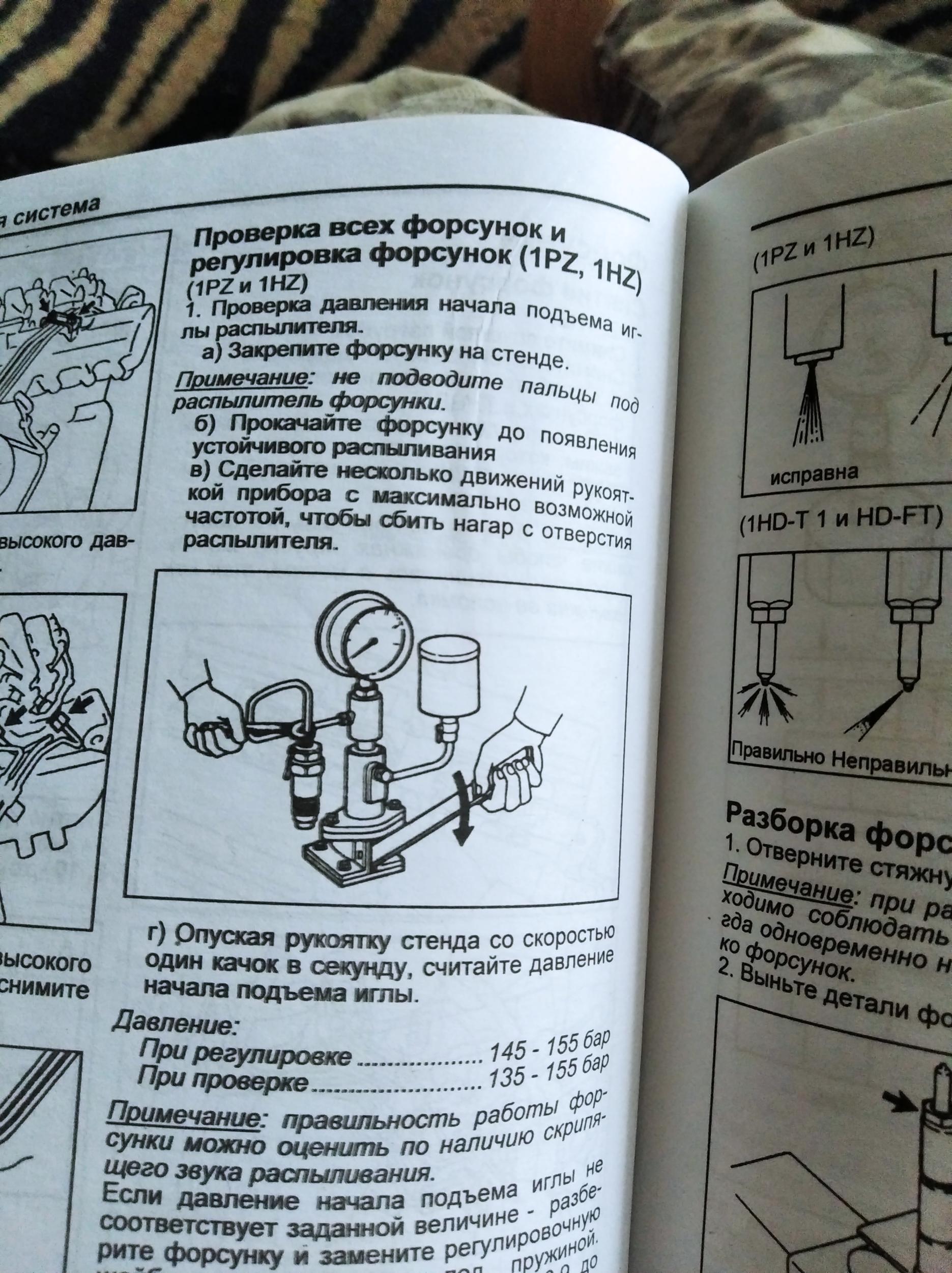

Заменил распылители-158кг на распыл,дв. стал тупее на разгон.Насос стоит на 1мм.раннее зажигание ,может кто сталкивался с такой ситуацией?

11 часов назад, Andrei 58 сказал:
По книжке верхнее давление 155кг

1 час назад, payc сказал:
Мне дизельмастер сказал, 628 распрылители-158кг

1 час назад, Andrei 58 сказал:

23 минуты назад, payc сказал:
у вас учебник с 80-ки?
1 минуту назад, Andrei 58 сказал:
Уменя форсунка с коричневым идентификационным кольцом-156-166 бар
  • Откуда: Краснодар
  • Машина: TLC80L std 1HZ MKПП
13 минут назад, Andrei 58 сказал:
Я спорить не буду,там для двигателя указанно а не для машины.
