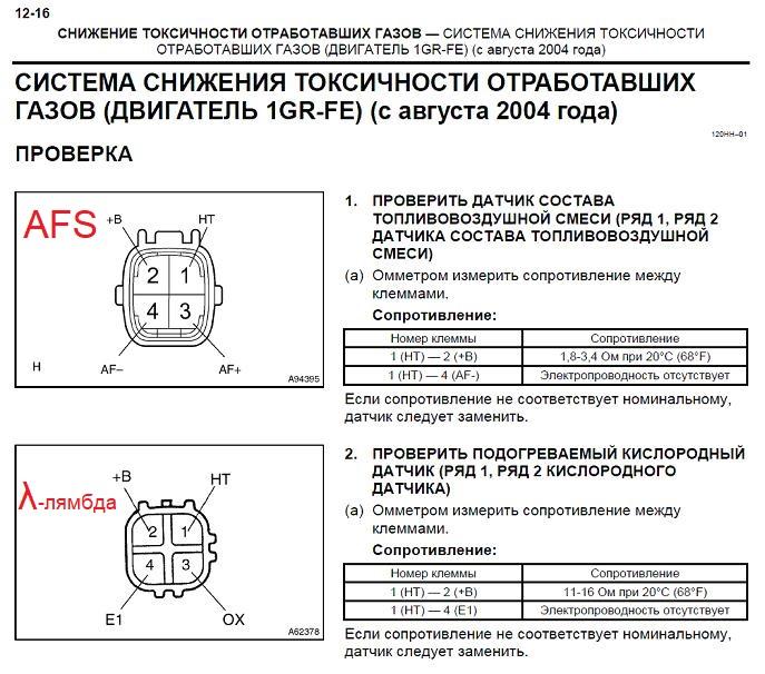

  • Машина: 120 Prado 1GR-FE OME 883, 895 + Koni RAID
Проверка датчиков по TechDoc
AFS - первые датчики перед катализатором
Лямбды - вторые датчики, после катализатора
