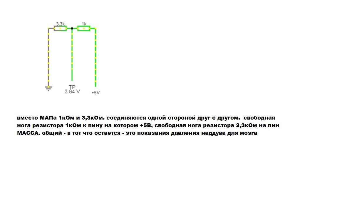

15 часов назад, SkyDiver_stv сказал:
а можно по подробнее про обманки? что и как делается?
Легко
Вместо датчика температуры воздуха,что на крышке фильтра воздушного,ставим резистор 10кОм. Что соответствует приблизительно -20С. Т.е. не режет подачу с повышением температуры воздуха.
А вместо датчика наддува делаем делитель из двух резисторов,на картинке что и как и куда
Будет гореть зелёная лампа наддува всё время и расход на литр,два,прибавится..Но машина едет совсем интереснее
Все изыскания из этой темы
Изменено пользователем avals714

8 часов назад, avals714 сказал:
Легко
Спасибо большое!
