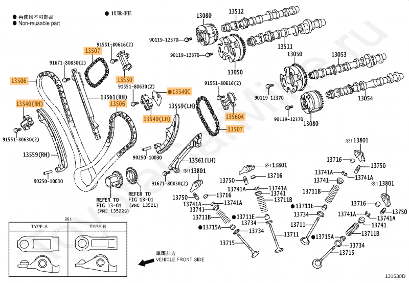

TLC 200, 1UR-FE, со 110 000 км. гремит моментами цепь на холодную. Уже 15 000. Не усиливается лязг, но и не пропадает :)
Проблема насколько я понял часто встречающаяся на TLC 12-15 г.
Помогите собрать необходимый список запчастей для замены. Хочется заказать всё с первого раза и именно то, что нужно.
Гремит вроде один и тот же натяжитель у всех (13540 LH), но раз уже пол мотора разбирается, думаю поменять все 4 и заодно 4 цепи.
Что нужно еще?
Успокоители (13559, 13561)? Или родные еще походят тысяч 200?
Прокладки какие может, сальники?
В идеале бы кто-нибудь сбросил скан акта выполненных работ где указаны все использованные запчасти. Есть такие?)

Менял на пробеге около 100 т.км.Свой список  прилагаю . Позиции 21,22,23 у меня остались частично не востребованы , не помню точно по какой причине , вроде одно кольцо 22  использовал , 21-ое вроде  приехало ещё одно в комплекте помпы . В принципе цепи, успокоители и остальные натяжители можно было и не трогать , но так как там реально надо много разбирать то поменял всё. При заказе левого натяжителя обратите внимание что нужен с номером заканчивающимся на 042 !
 Дополнительно заменил помпу ,хотя признаков протечек не было,  обводной ролик , подшипник в натяжителе  ремня и паук вентилятора , так как все подшипники уже начали шелестеть , свечи .Фильтра клапанов VVTI у меня оказались идеально чистые ,но их не проверить не сняв крышки ,поэтому сразу и их заказал. Так же понадобятся : литр ОЖ , литр масла АКПП , масло двигателя и фильтр , хороший герметик .

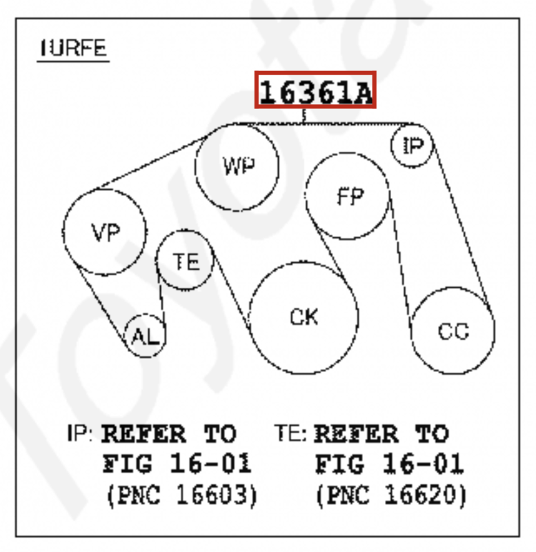

Ролик обводной 1660338012
Паук вентилятора 1638038020
Подшипник в ролике натяжителя 6203, я брал NTN-SNR 6203LLU
Либо натяжитель целиком 166200S012

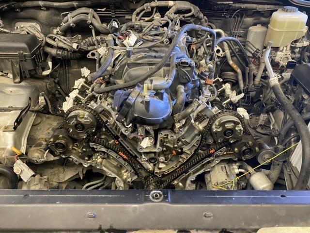

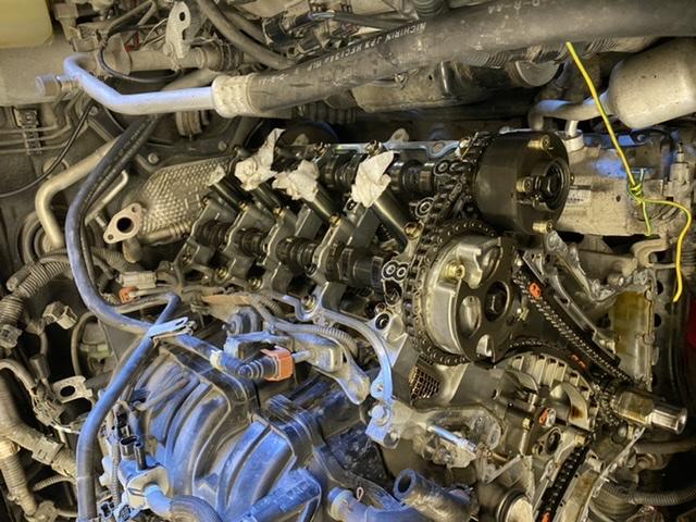

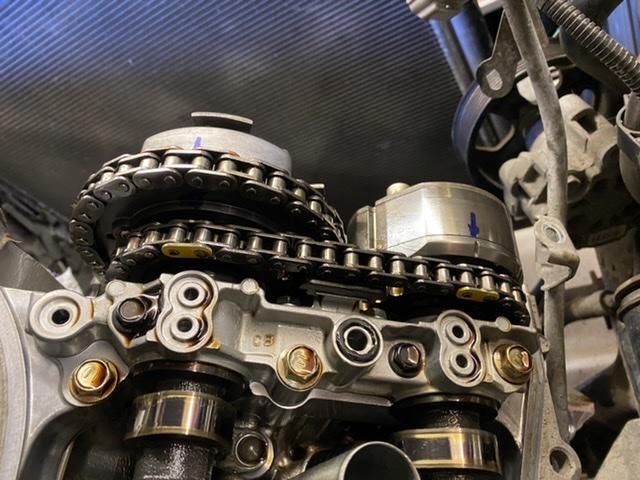

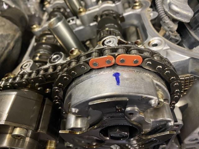

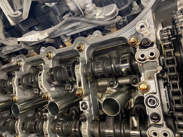

  • Откуда: Мурманск
  • Машина: TLC 200 4,6

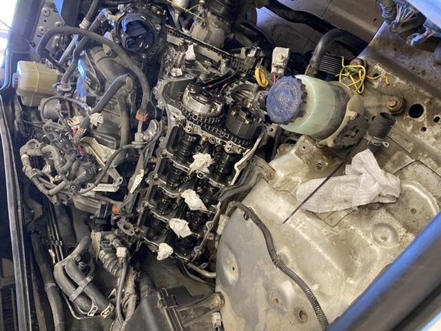

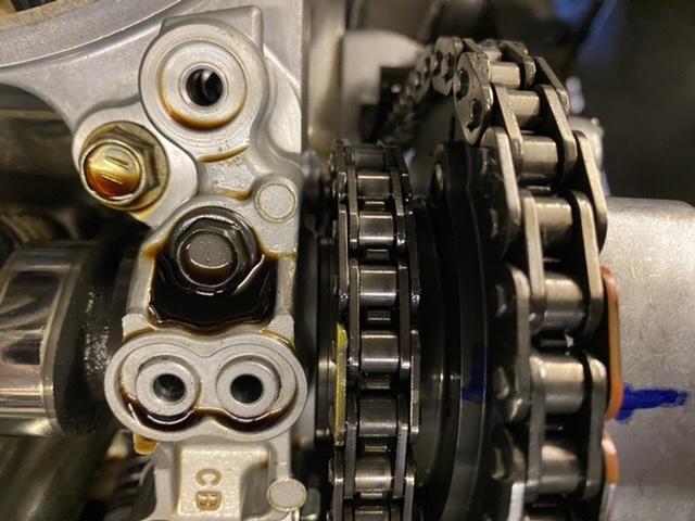

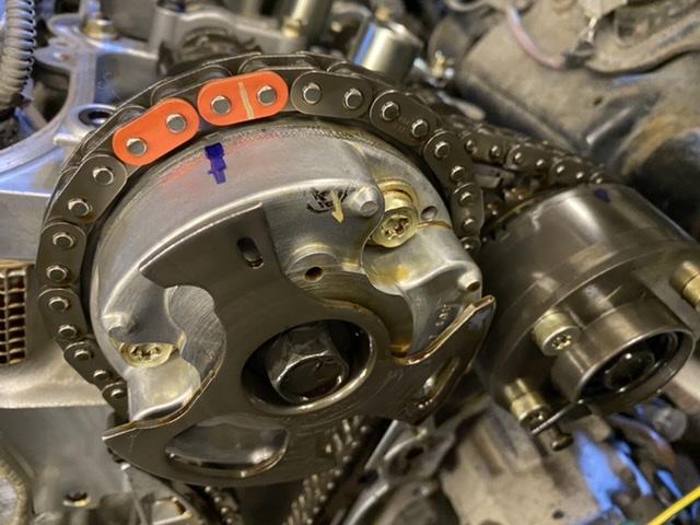

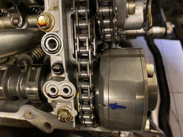

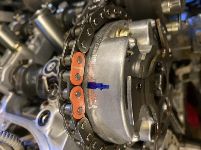

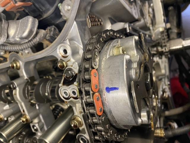

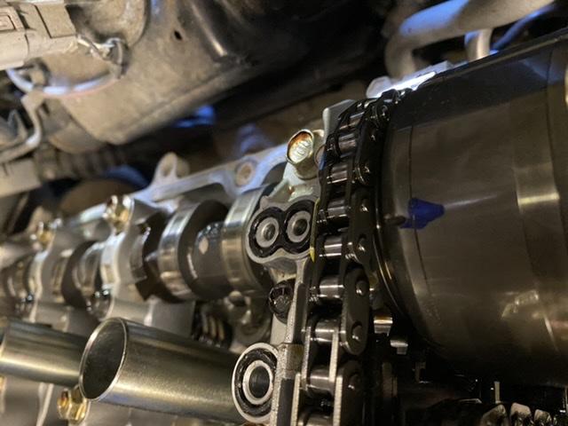

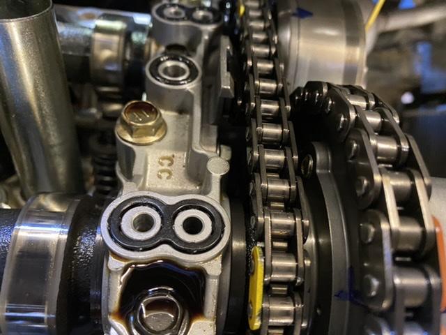

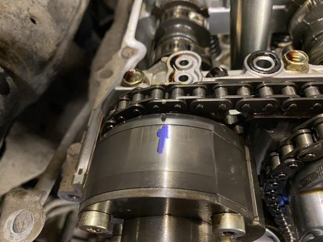

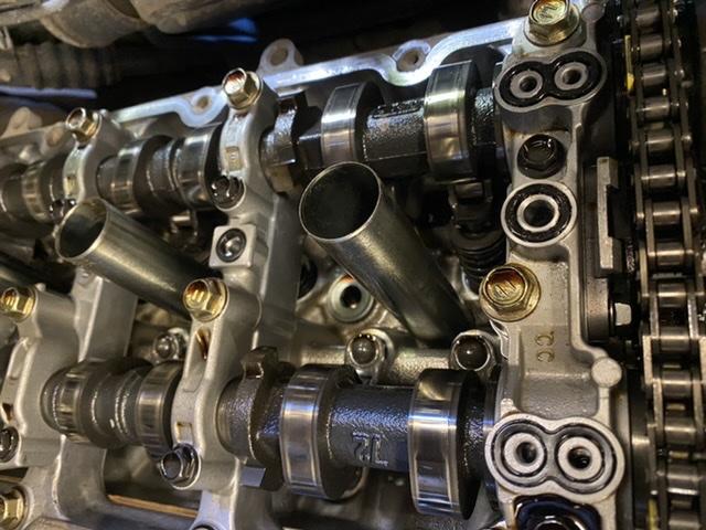

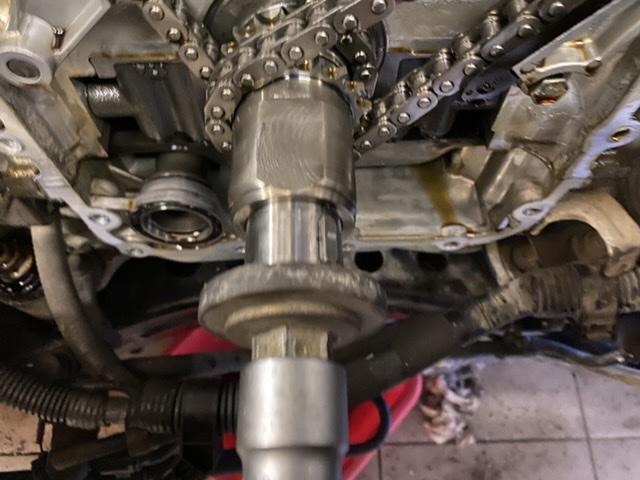

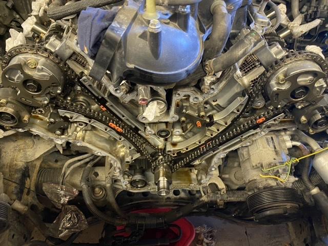

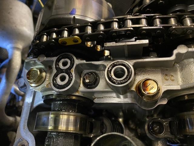

Вот некоторые фото процесса , при таком масштабе грех было  не заменить  уже весь привод .
Изменено пользователем RVK
Исправление
  • Машина: TLC200
30.01.2022 в 19:04, RVK сказал:
PS : Все номера брались по последнему рестайлу , если будете им свой ВИН давать , то они могут старые артикулы впарить ,включая косячный  натяжитель цепи.
Цепи и гидронатяжители пробил по своему вину. Выдает с уже измененной конструкцией. Слышал тойота сняла с произв-ва старые.
22 часа назад, RVK сказал:
Вот некоторые фото процесса, при таком масштабе грех было не заменить уже весь привод.
Страх :)

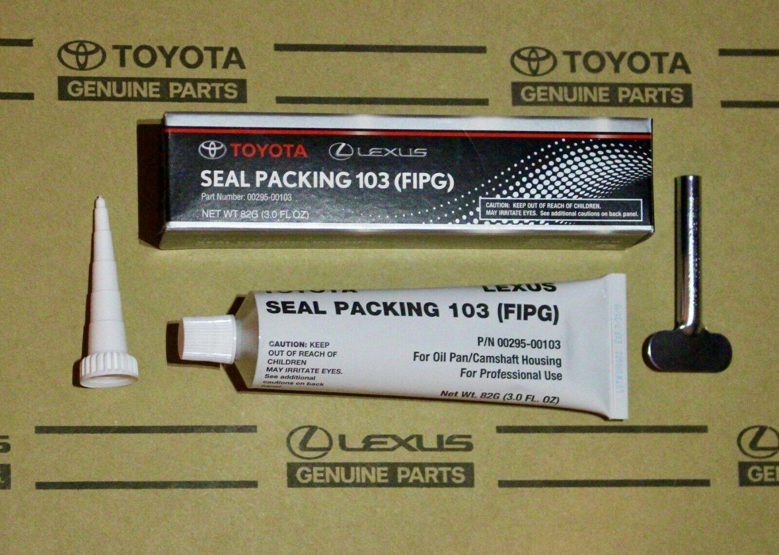

За герметик-прокладку узнать хочу ещё.
Этот тойотовский нормальный? Одного тюбика 82 г. хватит?

1 час назад, lc200_4.6_309 сказал:
Ну мне пока предварительно 30 озвучили за работу.
Или взять Wurth?
С автоподачей более лучший вариант, исполнитель работ будет Вам благодарен.
Вюрт не пользовался, не могу сказать про его консистенцию, а вот KR1433 от Kerry практически на 99% чётко повторяет оригинальный серый герметик.
Автоподача хорошо контролируемая, рисовать удобно.

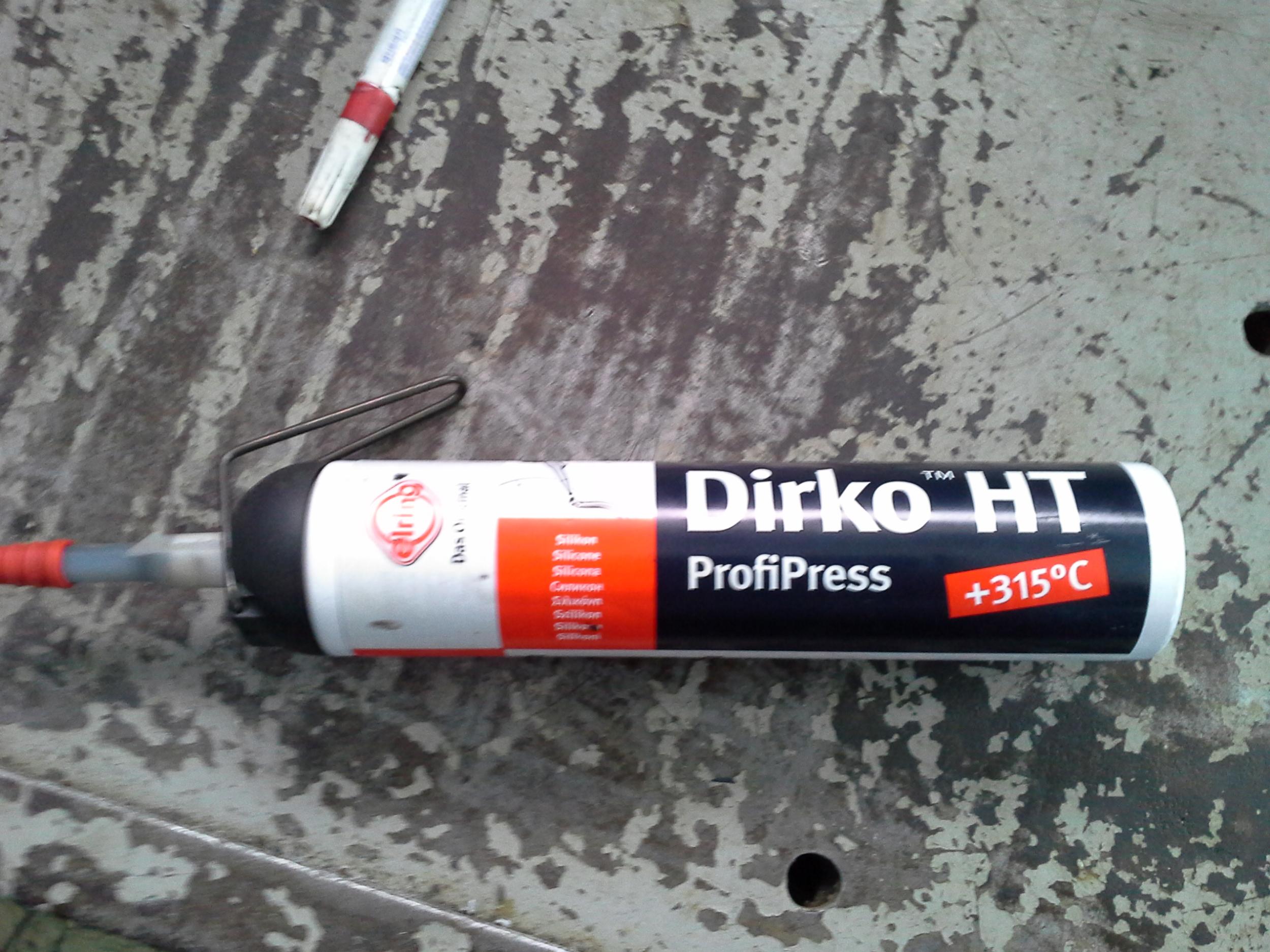

Не знаю.. может и стоило последовать Вашей рекомендации, но почитав остановился что-то на Dirko HT ProfiPress, черный, арт. 471-501
Хороший герметик, лет 10 его пользую.
