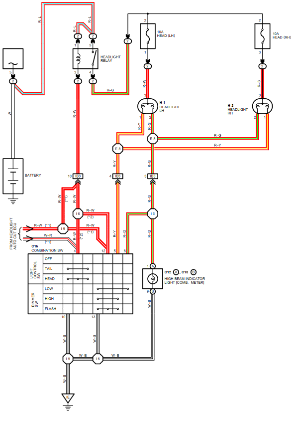

Всем здравствуйте!Может кто подскажет попутно к теме:пропал дальний свет,т.е. не включается!Предохранители и реле на вид живые. При нажатии на стрекозу-включается.При переключении лампочка на приборке горит,дальнего нет.С чего начать.Спасибо за внимание
  • Откуда: Истра
  • Машина: TLC60
1 час назад, Вэд сказал:
пропал дальний свет,т.е. не включается!...При нажатии на стрекозу-включается....При переключении лампочка на приборке горит,дальнего нет. С чего начать.
С его реле. Собственно, на нем и закончить.

  • Машина: T4R(130) 3VZ-E, ручка, 95г., Simex extreme trekker; Opel Astra H 1.8, IDS+, 2007г.
1 час назад, Ivanida сказал:
Нет там реле.
2 часа назад, Вэд сказал:
Снимай переключатель, разбирай, смотри, что подгорело.
Была такая же история. Приколхозил релюхи на ближний и дальний, чтобы токи через подрулевой снизить.

11 часов назад, Serg1256 сказал:
Нет там реле.
Более того, у меня была подобная неисправность (проявлялась почему-то в сильный мороз), все то же самое - подрулевой на дальнем, на приборке индикация дальнего горит, а по факту фары не работают на дальнем), и вот щелбаном стукнешь по релюхе, там слышно "чик", и дальний загорался.:)
Эффект был плавающий, то работало, то нет, и как правило зимой.:russian_ru:
Изменено пользователем Ivanida
Не туда смотрите, парни. Это реле подаёт плюс на лампы. Но, засада в том, что земля на лампы подаётся через подрулевой. Контакты на нём обгорают потому, что все 10 ампер через него шпарят.

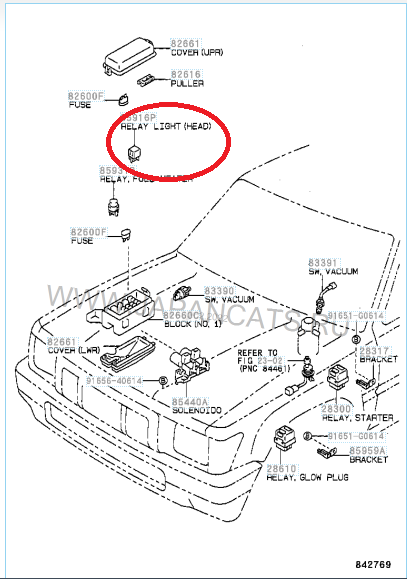

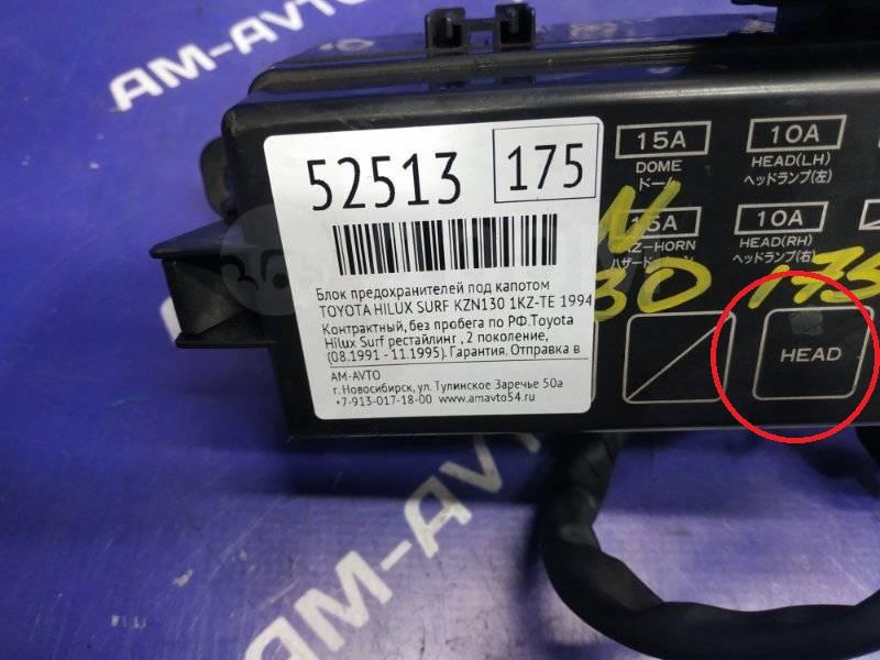

Доброго времени.
В продолжение.
Два вопроса бывалым.
1. За что отвечает интегрированное реле в блоке предохранителей в ногах у водителя (подключено ссзади блока)?
2. Где стоит реле стопов? По раскладке в каталоге должно быть рядом с блоком предохранителей.... Перерыл все, что со стороны водителя - не могу найти...

  • Откуда: 47регион
8 часов назад, Tim17 сказал:
Сервисная елда, можно кабель тыкать  прямо в блок =тоже самое, минус того=отвалятся пищалки/жужжалки :russian_ru:
нет его.:sarcastic_hand:

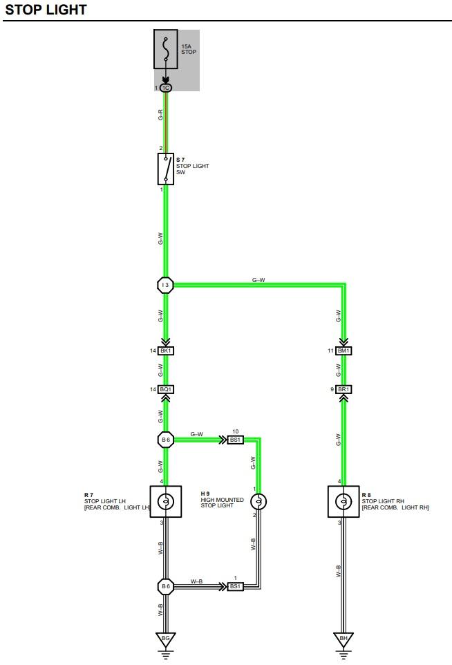

  • Откуда: Тула
  • Машина: Toyota Hilux Surf 130 2LT-E 92г.

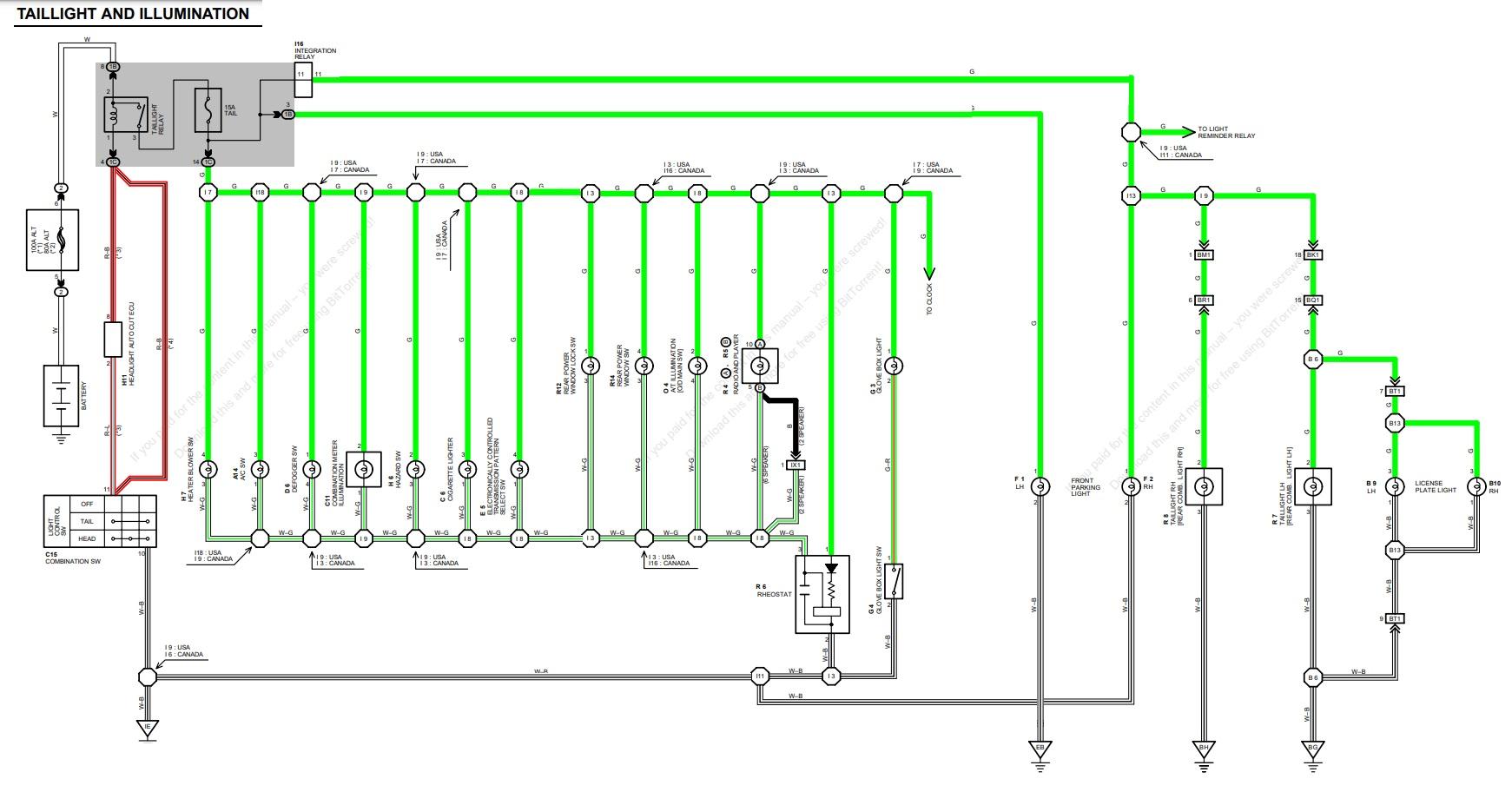

Доброго времени суток, уважаемые.
В общем, только сегодня смог добраться до машины - работы за гланды было))))
Ситуация следующая:
1. Плюс приходит стабильно на блок предохранителей в салоне.
2. На предохранителе стопов 9.5 вольт. При нажатии на педаль - стопы не горят, напряжение падает до 5.
3. При повороте переключателя на включение габаритов - приборка и габариты напряжение 0 вольт, напряжение на стопах падает на 0.
4. Блок предохранителей разобрал по второму кругу - всё чисто, всё звонится.
Предохранители новые, не Китай. Реле габаритов новое. Старое при проверке срабатывает.
Допускаю, что проблема в переключателе, но тогда почему стопы не але?? Они, судя по схеме, сами по себе....
Может ли быть общая масса на габариты и стопы?
Благодарю за помощь.
С уважением.
  • Откуда: Россия
  • Машина: 4Раннер 3VZ-E
1 час назад, Tim17 сказал:
Cколько вольт приходит? И сколько вольт на клеммах аккумулятора?
Если эти показания сильно различаются, Вы можете понять, что дело в проводе, соединяющем аккумулятор и блок предохранителей?

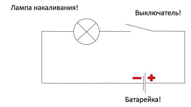

Масса, она везде общая, это минус, это кузов автомобиля.
Это схема подключения любой электрики в автомобиле.
Минус батарейки, это кузов автомобиля, минус есть везде. Плюс идет от плюсовой клеммы аккумулятора и генератора.
Крепежи подключения минусов (массы) в подкапотке в каком состоянии?
Изменено пользователем zxspectrum
  • Откуда: Россия

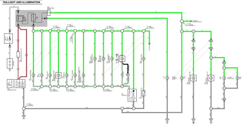

23.02.2022 в 18:19, Predator сказал:
Генератор отключите полностью (снимите ремень, отключите проводку). Потом зарядите полностью аккумулятор. И результаты измерения напряжения с этой схемы в студию. По всем ключевым точкам.
