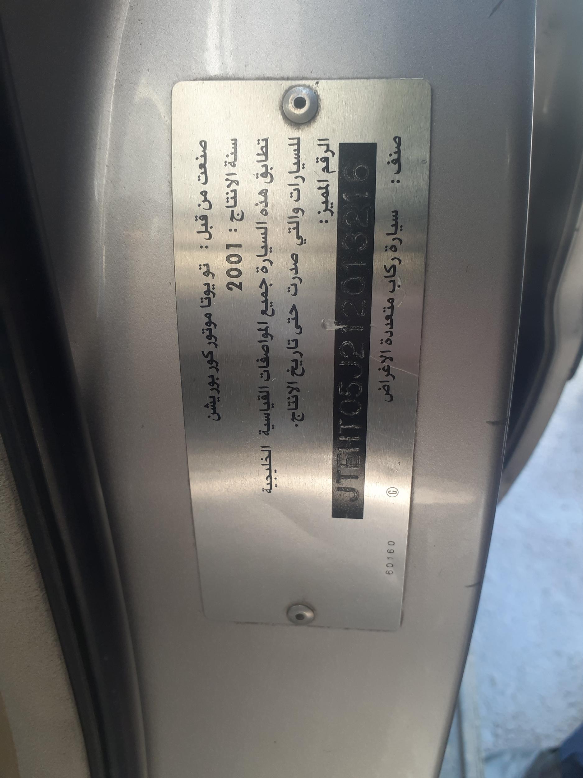

Уважаемые форумчане нужен ваш совет. Сломалась акпп тлк 100 араб , 4,7 ,2uz, 2001 год. Акпп a442f. Ищу контрактную акпп , но многие говорят акпп с американских и европейских тлк 100 на араб не подойдут, кто сталкивался с такой проблемой?

смотрел акпп по вашему вину - там без вариантов -один номер коробаса 35000-60560. думаю, что различаются мозги двигателя и акпп, которые задают разные харктеристики.
сравнил со своим вином - тут разница - на мою машину выходит 2 номера. один - тот же самый , что с вашим. второй - вообще 343 коробка (тут сам удивлен)))))

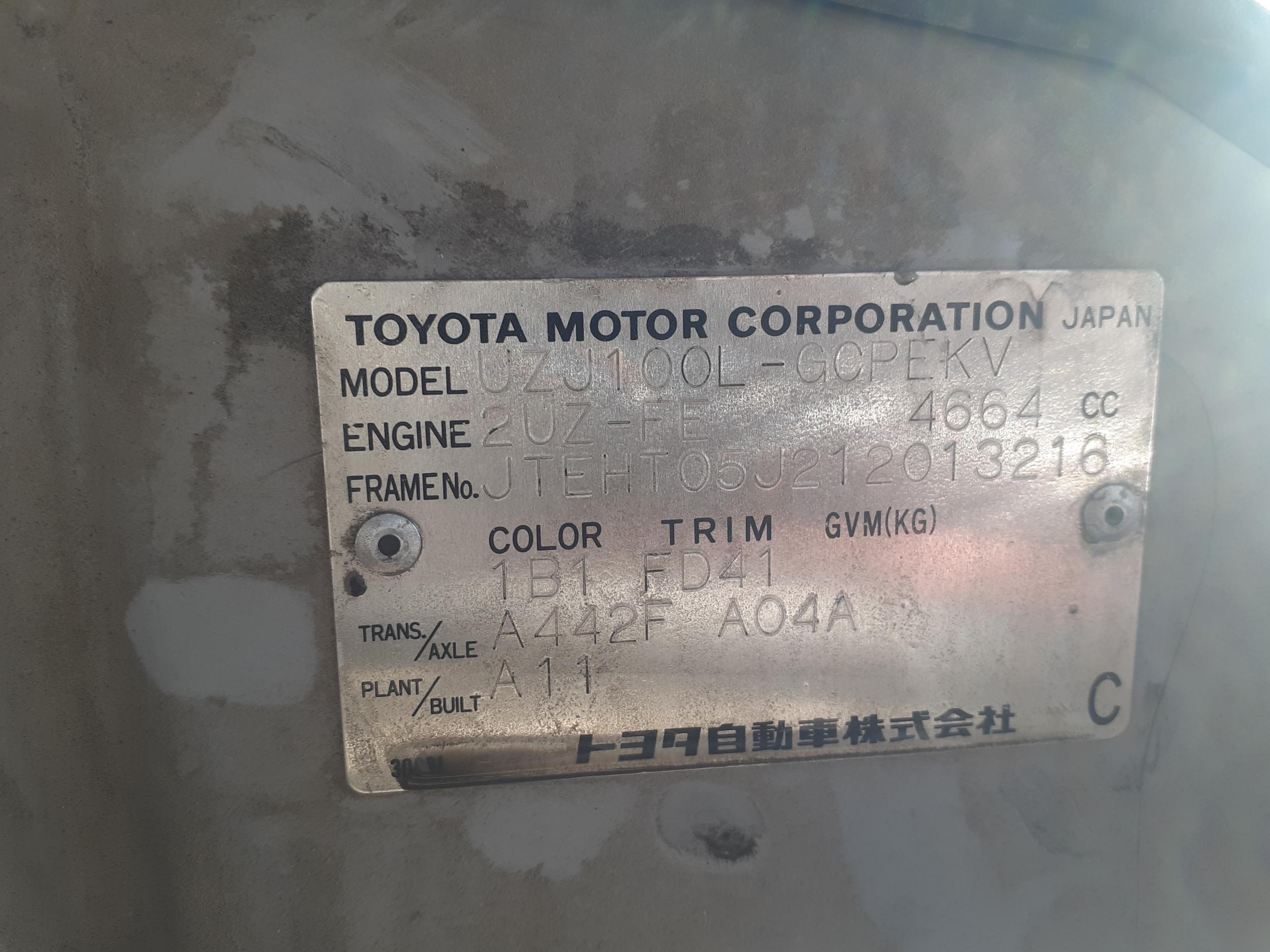

Если полный номер A442F A04A

Спасибо, вот у меня акпп А442F A04A,  a продают A442F A02A между ними есть разница ? Ремонт мне обойдётся от 800 до 1000 баксов, коробку можно купить за 600. Если куплю контрактный то свою старую продам хоть какие то деньги восстановлю. Как думаете коллеги?!?!?!

Насколько я знаю, обозначения А04А и А02А к АКПП отношения не имеют. Это обозначение то ли раздатки, то ли переднего редуктора. Знающие люди поправят.

Я не могу ничего по этим цифрам сказать . Знаю одно - если на 100ках с одним мотором 442 я коробка у всех одинаковая.
