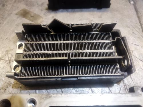

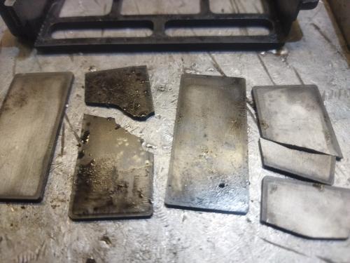

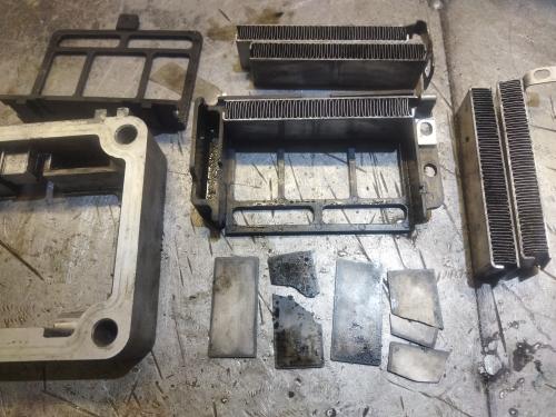

Разобрал сегодня сетку накала. В ней стоит четыре керамических нагревателя которые охлаждаются радиаторами, через которые в свою очередь и проходит воздух, который в последствии и нагревается. Так вот, два нагревателя оказались повреждены. Может из за этого пырится мозг?

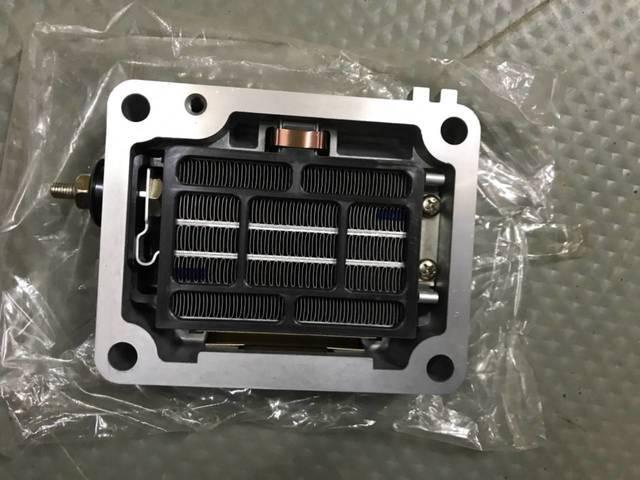

Заменил блок, в котором стоит сетка накала. Ничего не изменилось. Лампочка спиральки на панели сразу тухнет, машина заводиться не сразу. Хоть и лето. Зимой, думаю, будут проблемы с запуском.
Что за блок?
  • Откуда: Забайкалье
  • Машина: ТЛК 100
56 минут назад, Hodok сказал:
Что за блок?
Подогреватель впускного коллектора
