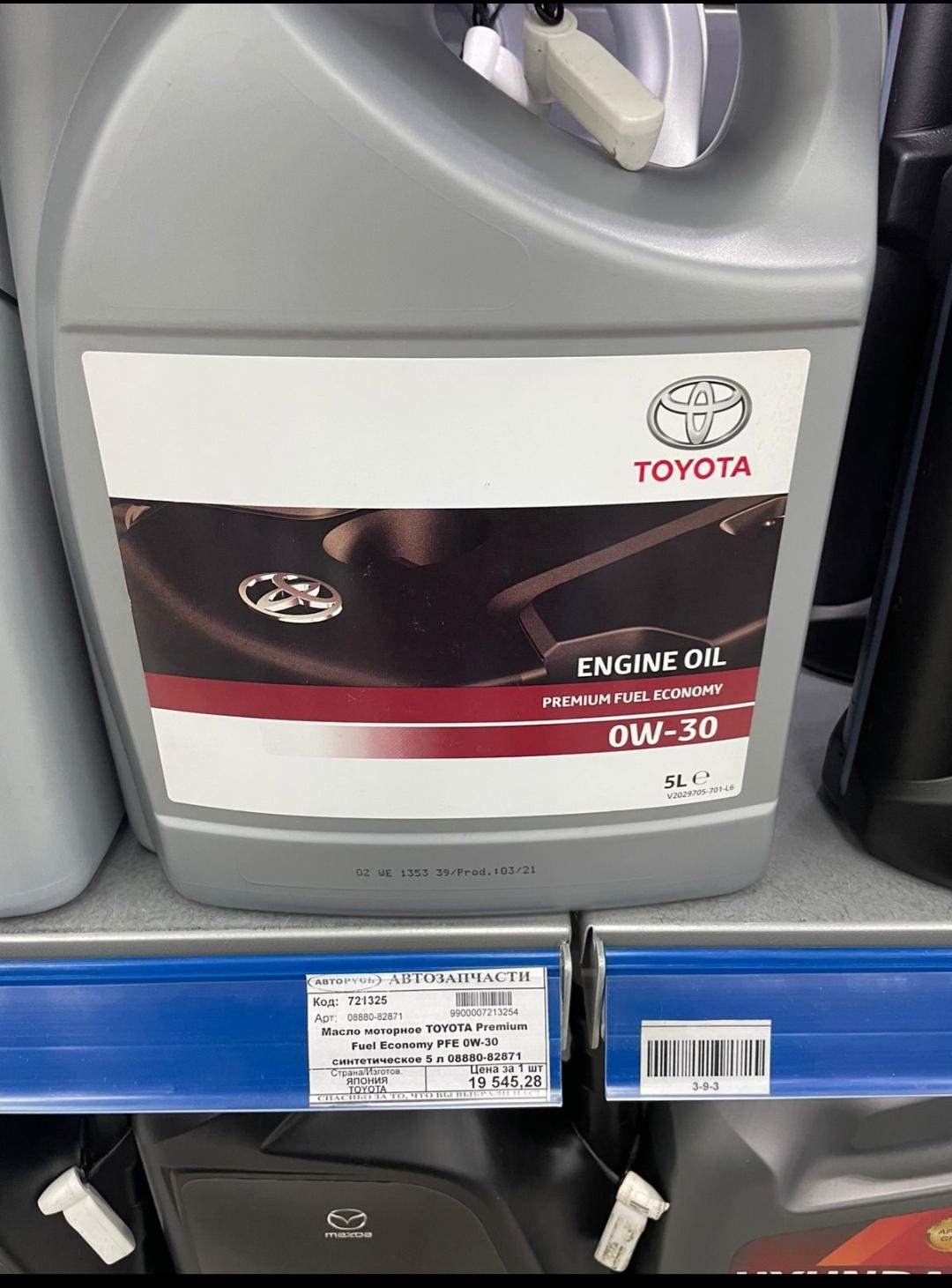

ну так там и не паль есть . 5w30 тойтовское PFE которое. 12 рублей за банку 5ку. все которые по 5 руб то точно паль. хотя канисты делать научились близки к оригиналу почти на 95процентов.

Главное налепить шильдик тойота и пипл хавает, то что масло в лучшем случае середнячок цена которых не превышает 4.5 не кого не волнует.

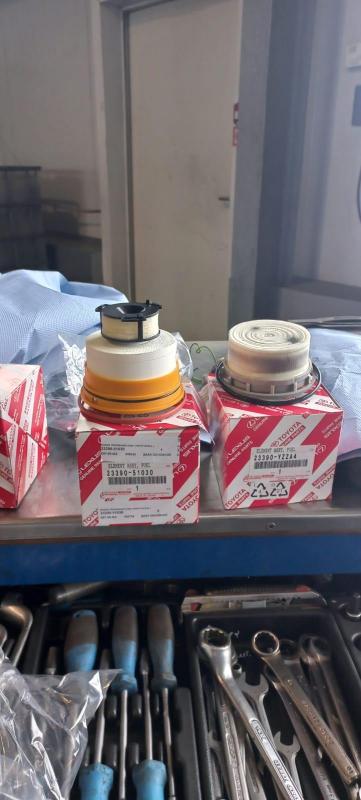

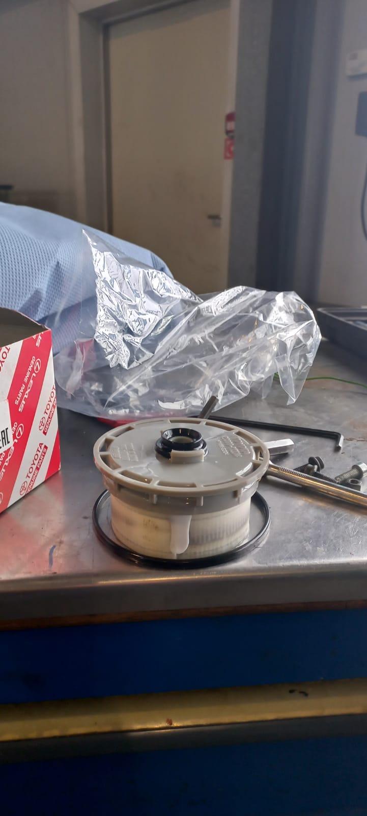

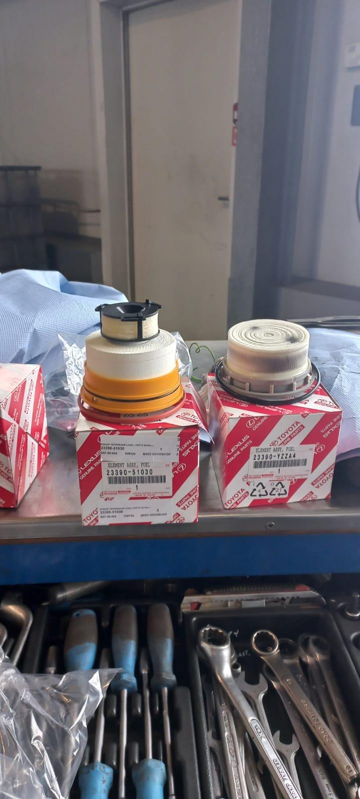

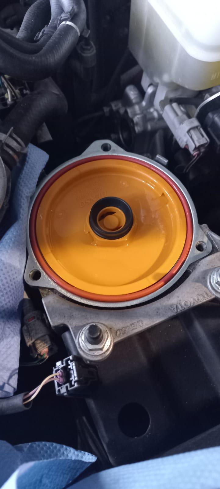

Про разницу фильтра топливного последнего образца.
Тут кстати на фото тот случай, когда у ОД не было фильтра нового образца, и они просто решили выйти из ситуации... - установили какой был, со словами «и так сойдёт» ? Благо вовремя информация дошла, заставили переделать.
Подниму тему    Вчера заехал к ОД поинтересовался топливным фильтром нового образца .   Сказали нет в наличии . На вопрос как делаете ТО - ставим фильтр старого образца .  Вот и всё решение .   Решил сегодня сам разобраться в вопросе - примерял «старый « в новый стакан .  Да он свободно «входит и выходит « .   Новый плотно сидит за счёт боковой резинки .  НО чистое топливо идёт из центра фильтра в крышку фильтра и центральная резинка плотно прилегает к крышке и на «новом « и на «старом» фильтре .  Топливо все равно проходит через фильтр и мимо него никак.  Прошу ответить специалистов так ли это .

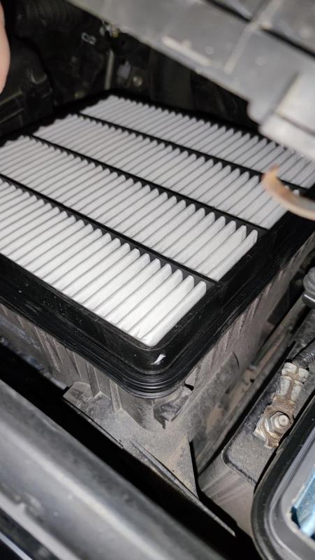

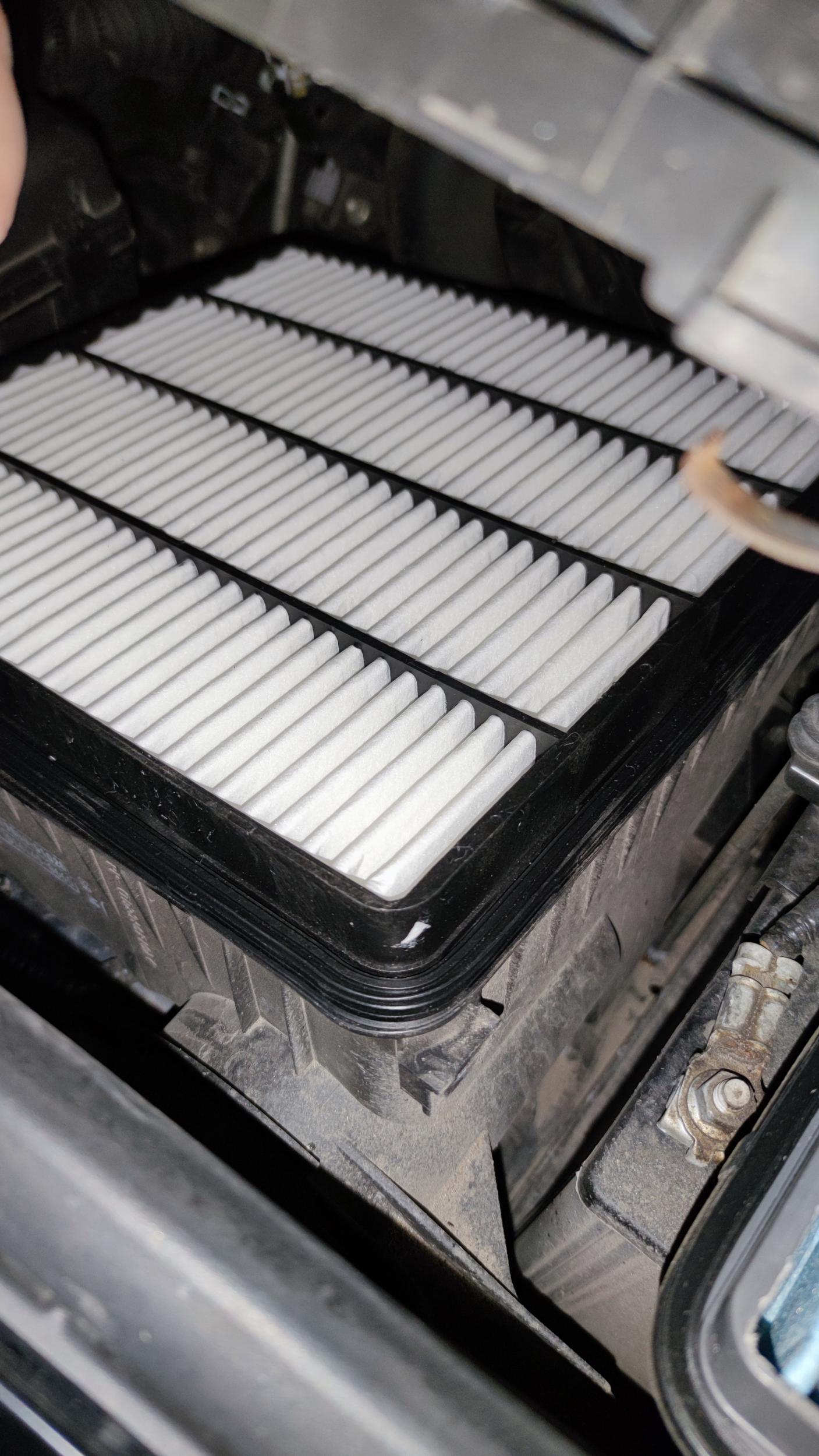

Сегодня поставил воздухан от сакуры. Всё подходит сидит плотно по размеру.

4 ряда в фильтре вроде как для бензина.

если сакура А33810 то вроде как для дизеля по ориг номеру. у меня тоже 4 ряда стоят. крайний раз ставил ниппартс.

Ещё один..... :Cherna-facepalm:
4х рядная сакура с парт номером sakura a-33810  для дизеля, подходит для дизеля , при этом высота, ширина и глубина полностью соответствуют с размерами оригинального фильтра, в корпусе сидит плотно не шатается.
Давайте ещё витки на топливных фильтрах разных производителей считать начнём.
