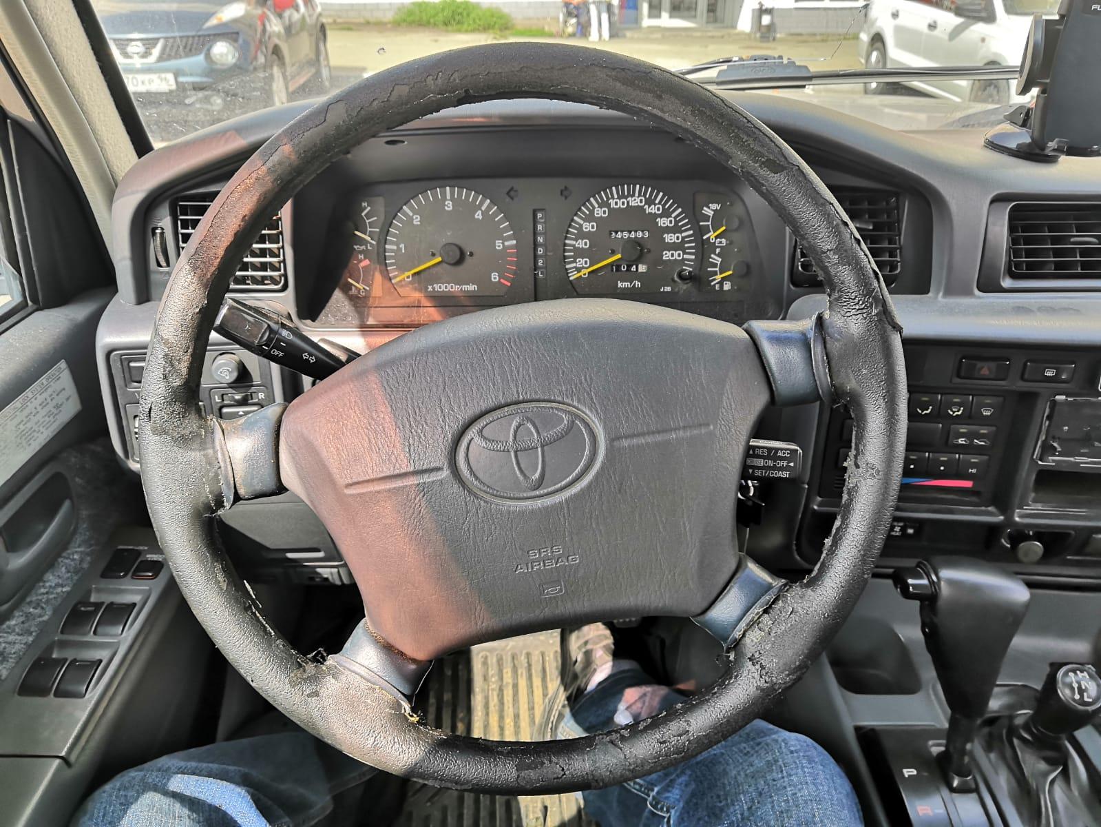

  • Машина: Land Cruiser 80VX 1FZ-FE, 94 г.в., Tucson 2018
Только что, Hodok сказал:
А цель какая?
Родной руль совсем печальный. Думаю, просто отдать на перешивку или купить от чего-то другого (может быть и с кнопками, чтобы потом подключить к магнитоле).

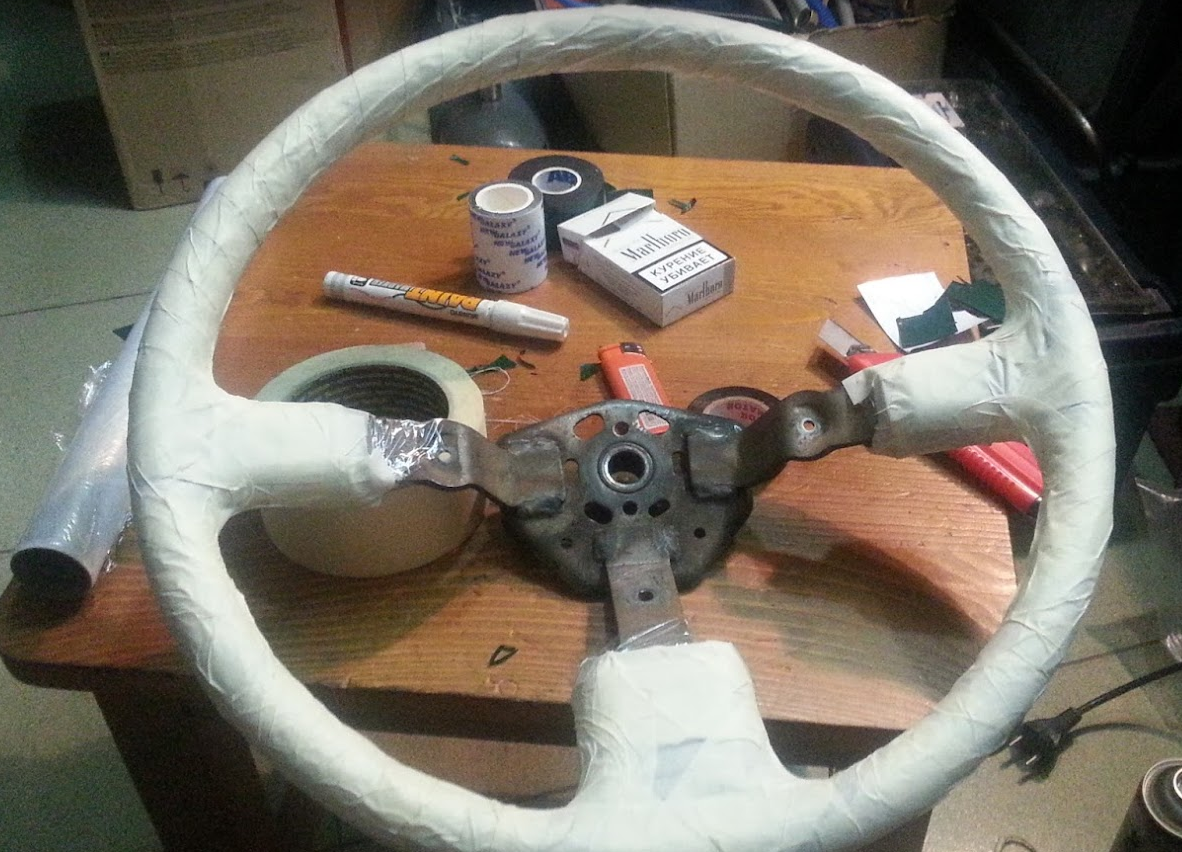

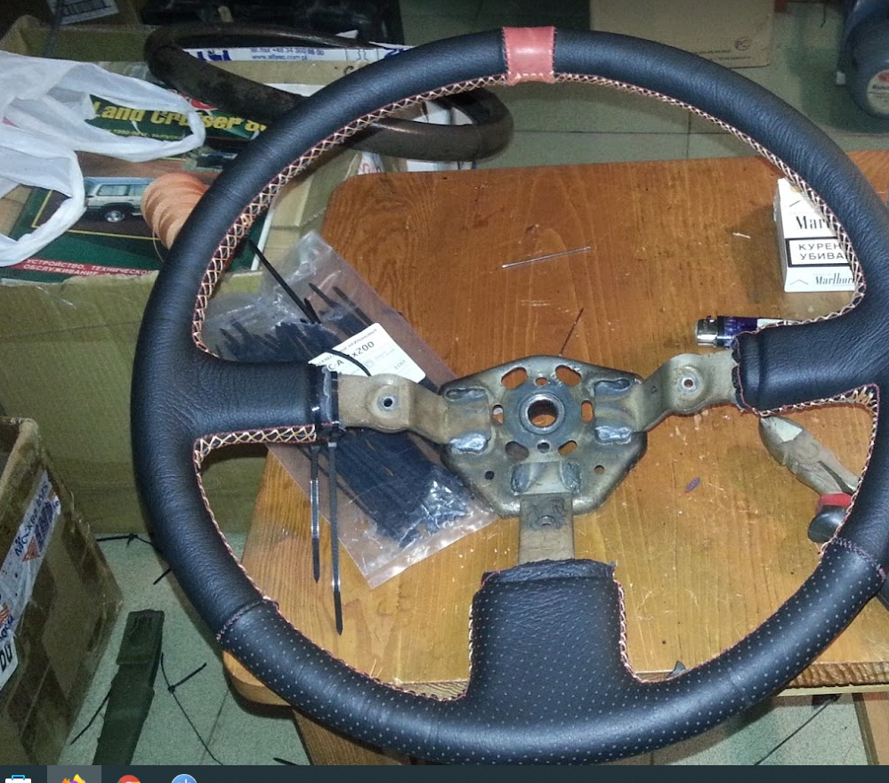

а зачем отдавать. я сам перешил от нефиг делать. заняло без опыта два вечера.
ну или на алике купи готовы набор для перетяжки. там говнокожа уже раскроенная в размер

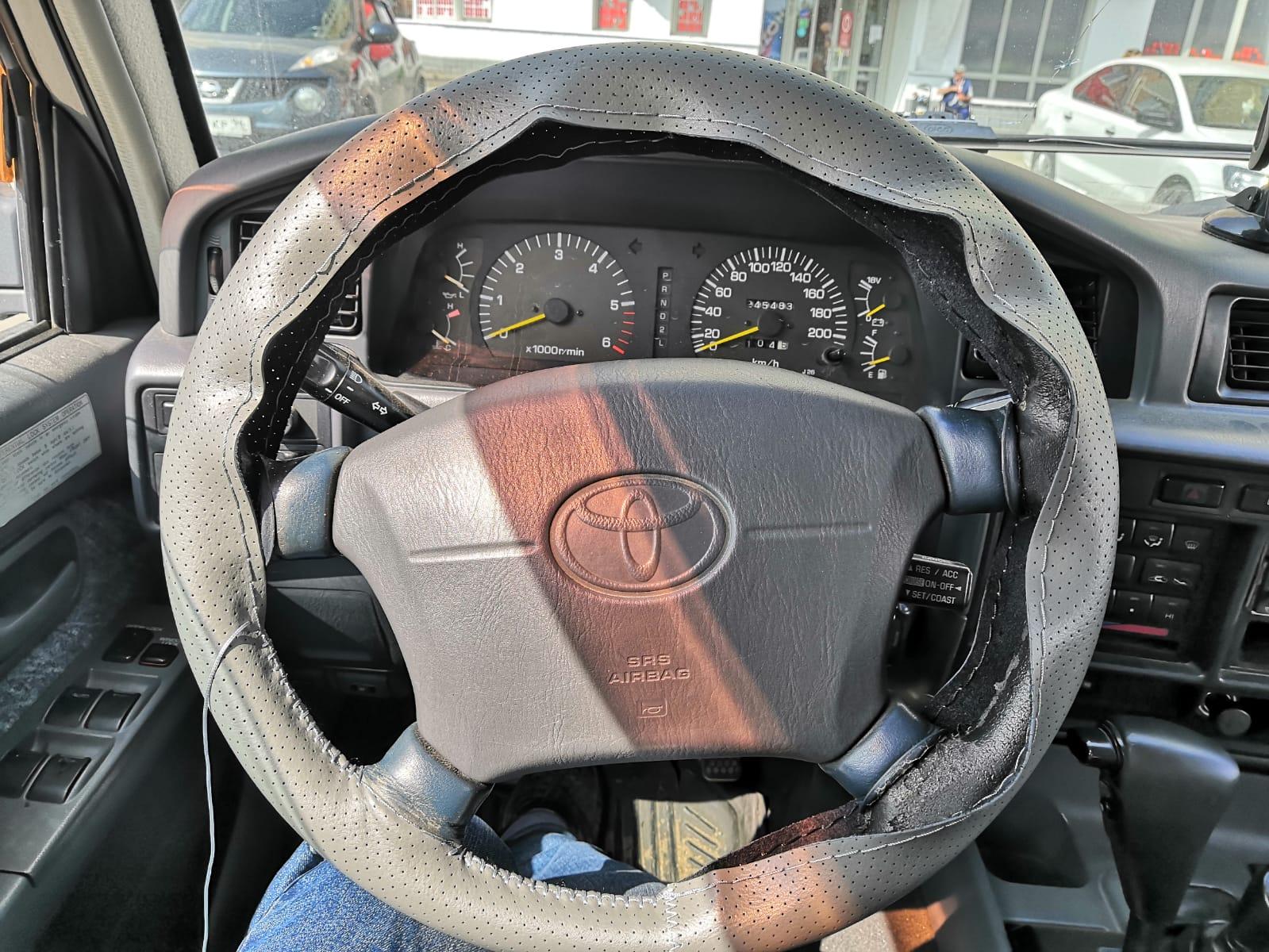

14 часов назад, kot333 сказал:
Единственный нюанс, она раскроена чтобы быть натянутой поверх родной обтяжки, что утолщает руль.
Мне утолщение не нужно было, поэтому снял старую обтяжку и обшивал новую с нахлёстом, а не в стык.
Результат за 650 рублей и 2 часа работы просто отличный.
Главное не брать за 300 рублей, там хреновенький кожзам, судя по отзывам вытирается за пол-года.
На крузака брать диаметром 40 см., это еще надо поискать, потому что 99% предложений на рули 38 см.
Есть, конечно, наборы прям по рулю, с заходом на спицы, и кожа там вроде побаще, но и ценник от 1,5 тысяч был.
Я купил для пробы обычный круглый.

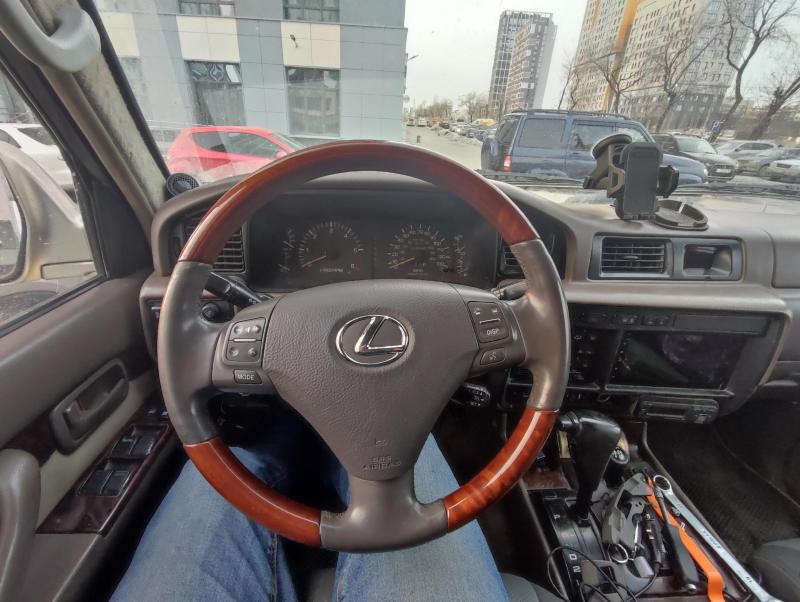

  • Машина: lexus LX450
Вот буквально неделю назад поставил руль от gs450 . Шлицевая подошла. Поворотники пришлось доделывать просверлил нарезал резьбу завернул шпильки чтобы крутили механизм отключения поворотников. По кнопкам. Круиз пришлось разобрать и поменять резисторы и переделать немного схему так как на gs два провода а у меня три. Подсветку кнопок запитал от провода подушки. Подушку решил не подключать. Для кнопок руля было два свободных провода в улитке. Кнопку disp подтянул через резистор на 150ом к одному из кнопочных проводов.
