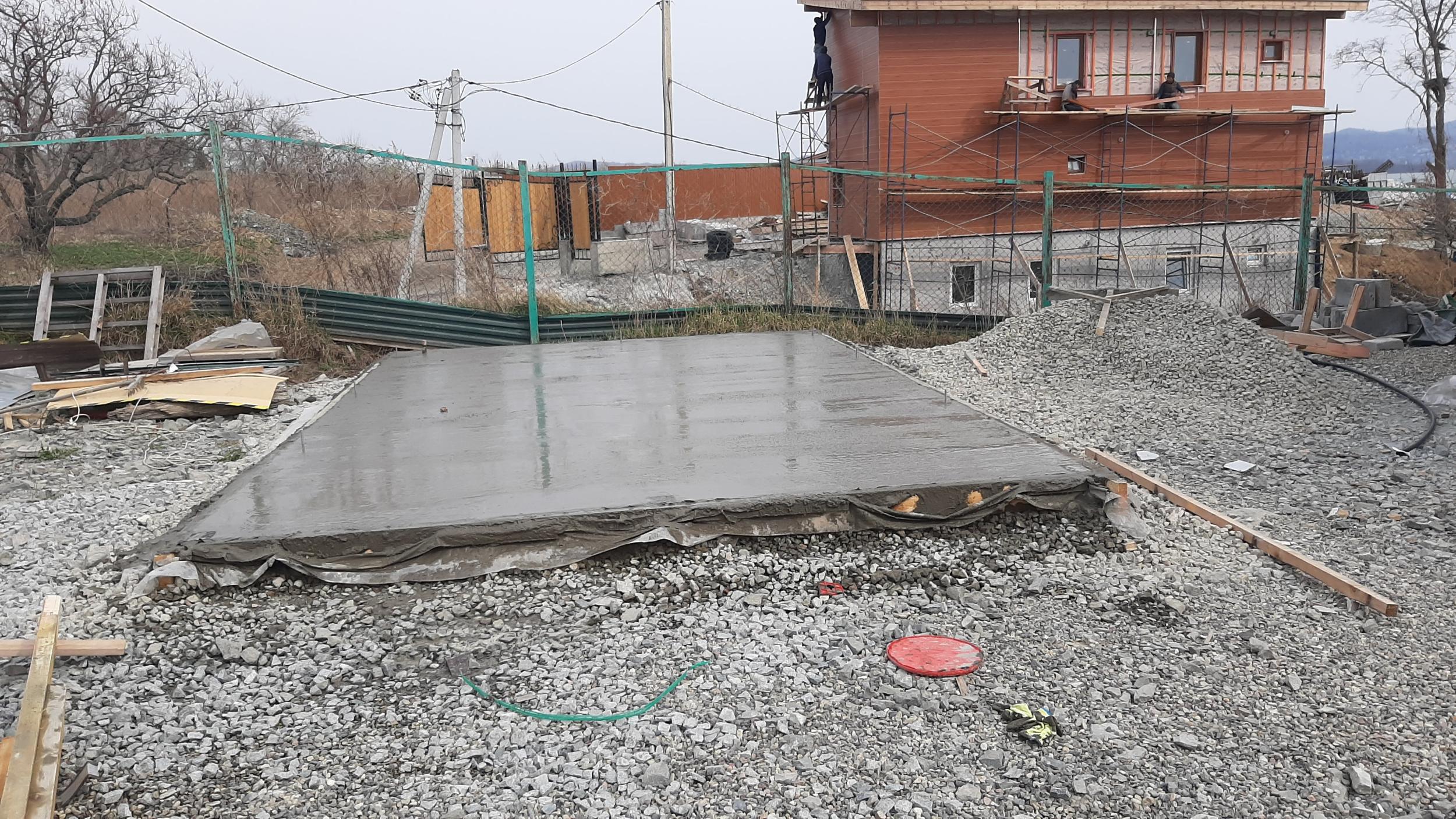

Мне тут давеча заливали плиту под сарайку. сделали вот такую приспособу.
основная хитрость связать арматуру с опалубко дабы вибрация передавалась на нее. а не только сверху елозило.
получилось вполне норм.
а самомесный бетон всегда говно.
2 часа назад, kot333 сказал:
С нормальный вибратор во всю глубину трясет.

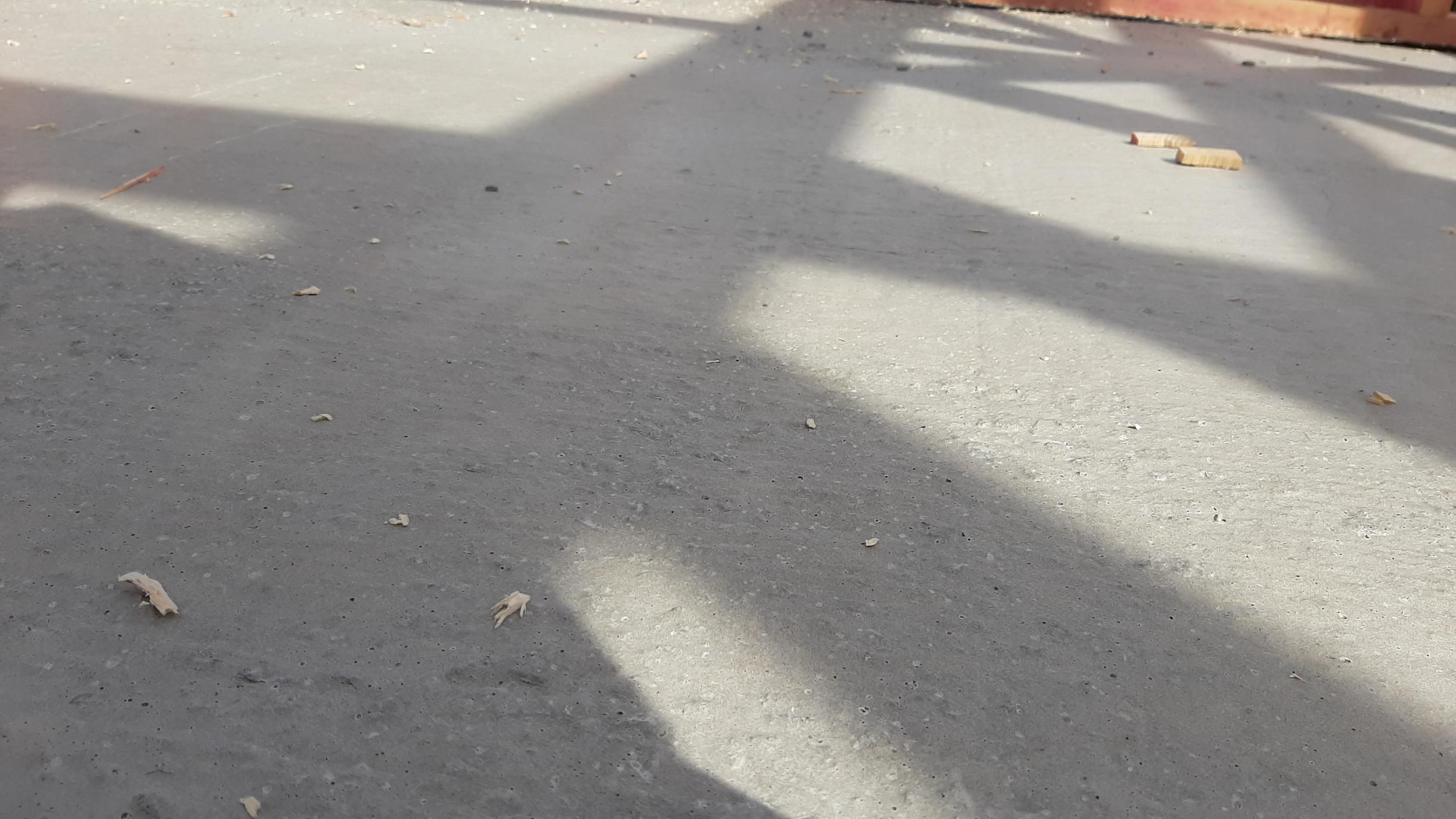

@kot333 Скиньте фото получившейся поверхности после засыхания если не затруднит.
@Madman Вертолет это круто, но тогда проще людей сразу нанять и не заморачиваться самому.
Пока подумаю на счет рейки.

  • Машина: Cruiser 80 3fe
1 час назад, Farkadii сказал:
