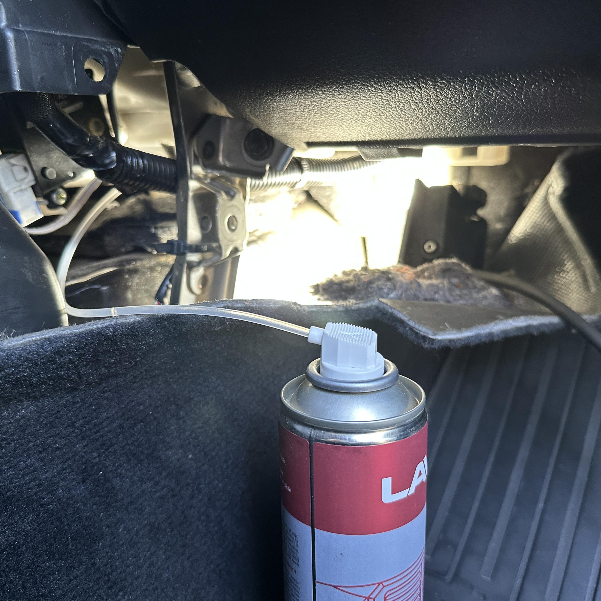

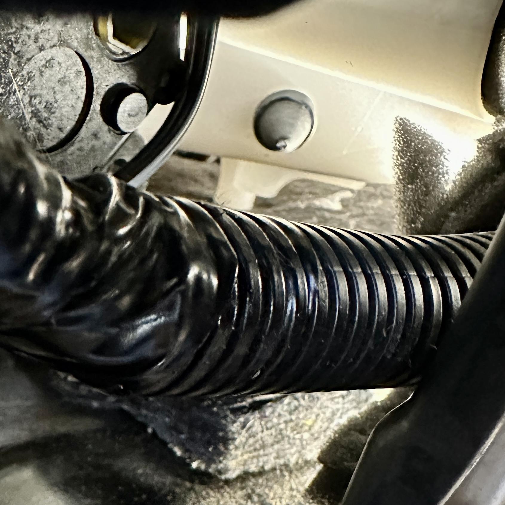

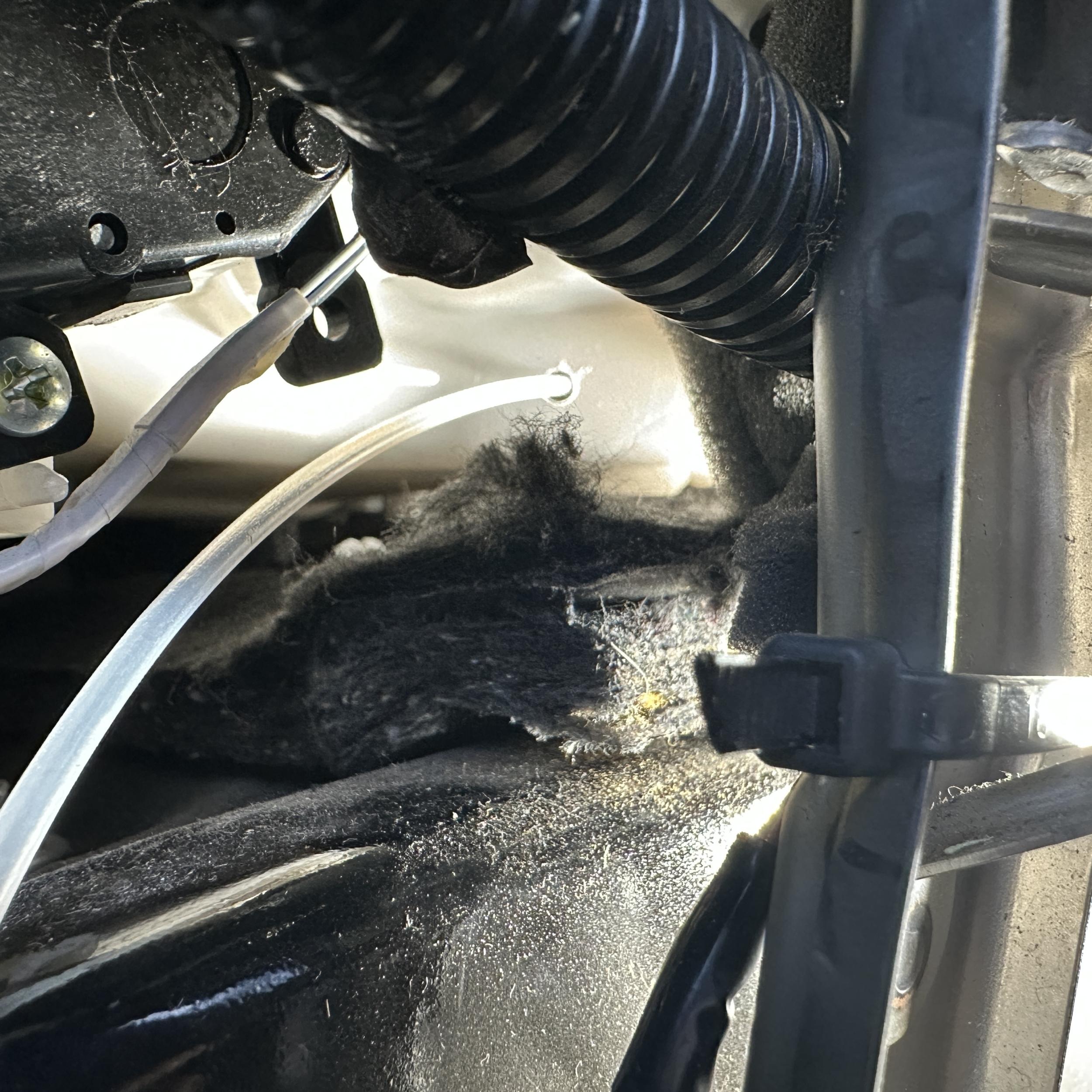

В общем не выдержала душа поэта и я решил немножко заколхозить. Идя не моя , увидел на драйве и сделал у себя так же.
добрался из под бардачка до блока охлаждения, просверлил дырочку , вставил шланг , дунул туда пены из баллончика и потом закрыл дырочку заглушкой резиновой.
А шашки разные баловство , нет от них особо толку.
Кстати.  Прошел месяц с момента обработки и вот что я заметил. Запахов нет и это хорошо. Но еще лучше то , что кондей стал работать намного лучше. В прошлом году в августе я задумывался о том , что надо бы систему обслужить , фриона добавить и вообще проверить , а то как то в жару стало ее не хватать.  Но как-то все как обычно - сапожник без сапог , и дотянул до нынешнего августа ничего не делая. И вот после обработки лавром я прям заметил как кондей стал работать намного сильнее чем раньше - сейчас стоя на парковке при 40 градусной жаре в салоне холодно и окна потеют при температуре на климате 22 гр. Мне в общем нравится .:ok:

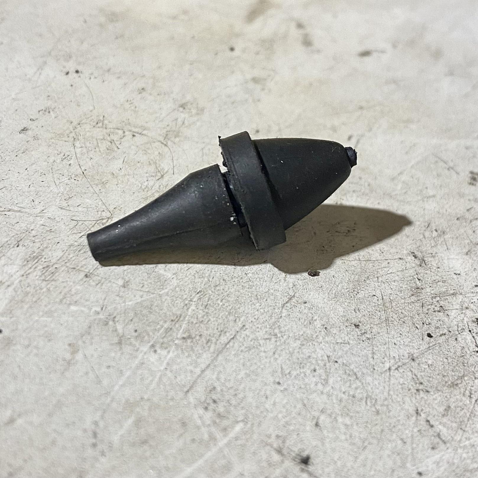

Здравствуйте. Тоже хочу сделать как вы. Какой диаметр отверстия нужно сверлить? А то хочу сразу заглушку найти.
1 минуту назад, nik678 сказал:
мм 5 достаточно вполне.
но вообще лучше заглушку подобрать, а потом под нее сверлить.
  • Откуда: КРАСНОДАР
  • Машина: Land Cruiser 200 4.5 d 2008 г.в.
2 минуты назад, AZIAT сказал:
Спасибо! Такую как у вас не нашёл, но на али есть в форме грибка и разных диаметров, думаю подойдёт.
