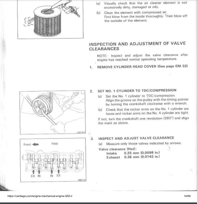

    Маленькие зазоры. 0,3 впускной 0,5 выпускной!  Это верхний предел по мануалу.
    • Машина: Cruiser 70
    15 часов назад, alex40 сказал:
    выставил вчера вечером 0.25 и 0.36 по мануалу. правда в мануале написано что выставлять после прогрева. я делал при температуре  двигателя 30 градусов.видимо придется исправлять.
